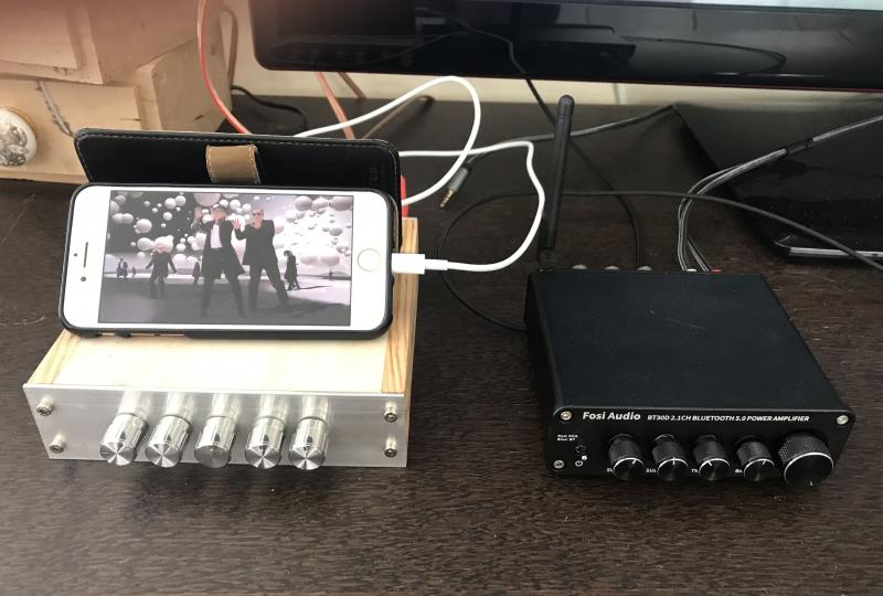

    der Verstärker (links), ist eine platinenversion und liegt seit Wochen ungenutzt im Keller, ... ich habe in diesem Zuge im direkten Vergleich zu dem kleinen fosi "rechts" mal einige Titel mir reingezogen, wie zu sehen, in Hauptsache Yello, also etwas Basslastiges, um zu sehen wieviel Leistung zur Verfügung ist. Es hängt ein TIW200 Doppelsub, also was Leistungsraubendes, und die Topas dran. Es geht beim "linken" deutlich lauter, aber im Mittelton mit deutlich mehr Klirr. Ich würde in jedem Falle aus Akustischen Gründen wieder zum Fosi mit Gehäuse tendieren. Wenn na der Fosi soviel Leistung hätte wie der linke.
    Die Einstellmöglichkeiten sind nahezu identisch. Nur der Bassregler der SATs funktioniert beim Fosi deutlich mit mehr Umfang. Höheneinstellung ist identisch.
    Der linke schaltet auch deutlich schneller ab, wenn er an seine Leistungsgrenze gerät.

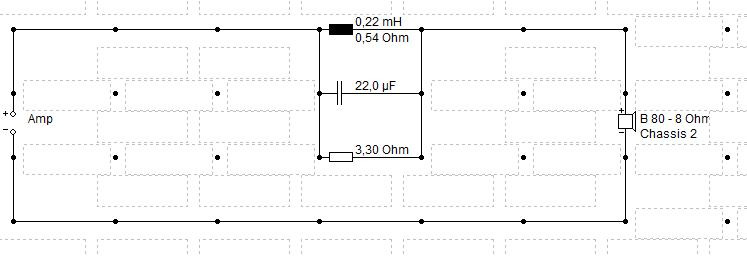

              du hast den Bass gewählt mit dem kleinsten maximalen Pegel, von allen anderen Varianten. Er ist in 7 Liter Bassreflex extrem tief abgestimmt und hat dadurch leider kaum noch Pegel.
              Mit dem W130X solltest du aber in keinem Falle größer werden wie 7 oder 8 Liter im Bass. Geschlossen geht bei dem eigentlich auch nicht, denn da verlierst du nochmals knapp 10 dB an Maxpegel.
              die Variante braucht auch noch zusätzlich im Mittelton eine Mittenkorrektur: (oder probier es zunächst mal ohne)
              Klicke auf die Grafik für eine vergrößerte Ansicht Name: passive Mittenkorrektur bei den Breitbändern.JPG Ansichten: 0 Größe: 37,5 KB ID: 687247
              anbei die Simulation:
              Hmm soll ich doch noch auf einen anderen gehen vielleicht kann ich noch stornieren - habe es so aufgefasst als wenn das die bessere Kombi wäre - wenn ein anderer besser wäre dann wechsele ich nochmal - bitte einfach sagen

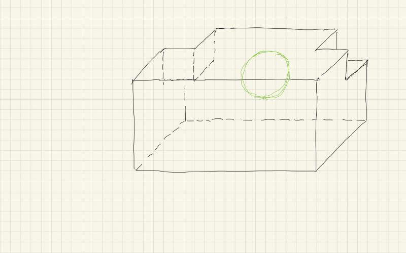

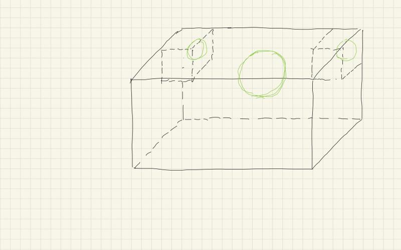

                            so hab noch einmal eine Skizze gezeichnet - habe ich das jetzt richtig verstanden?
                            Diese Skizze zeigt das Volumen welches dann für den Tieftöner übrig bleibt?
Ansichten: 178
Größe: 38,6 KB
                            Und so sieht die Kiste aus mit den Gehäusen im Gehäuse?
Ansichten: 155
Größe: 39,8 KB
                            Jetzt habe ich es oder? :-)
                            • Bernd
                              • 08.01.2021
                              • 609
                              Hallo!
                              So sollte gehen. Ich würde aber eine grosse Kiste machen und die Volumina für die kleinen Breitbänder nur mit 3 Brettchen abteilen. Hauptsache es ist ziemlich luftdicht.
                              Gruss Bernd
