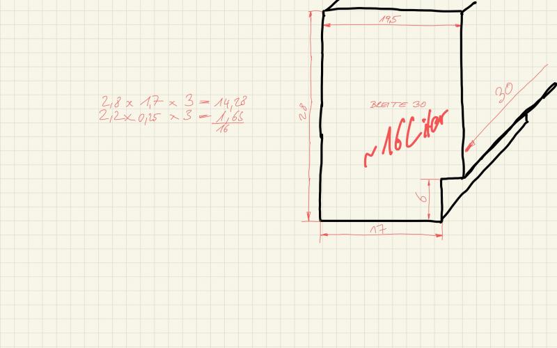

                So hab jetzt mal eine Skizze gemacht - das Eck unten das fehlt ist wegen dem Bildschirm - das was im Foto mit 6cm bemaßt ist - stellt so eine Kante ein Problem dar?
                So wie es hier gezeichnet ist würde das Gehäuse auf dem Metall stehen und eben die ca. 16L ergeben
                würde ich das Eisengestell auch noch rausnehmen und ich auf die Höhe von 38cm gehen dann würde ich auf gut 20L kommen.
                Die 30cm Breite sind so gedacht das ich eben daneben links und rechts noch platz für die B80 habe.
                Was meint die Runde?

                    20x30x50 sollte man die Kombination unterbringen können.
                    mach morgen eine Simulation, Grundlage wäre die große boombox.

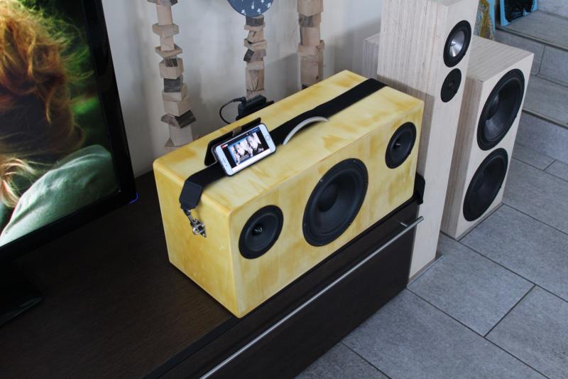

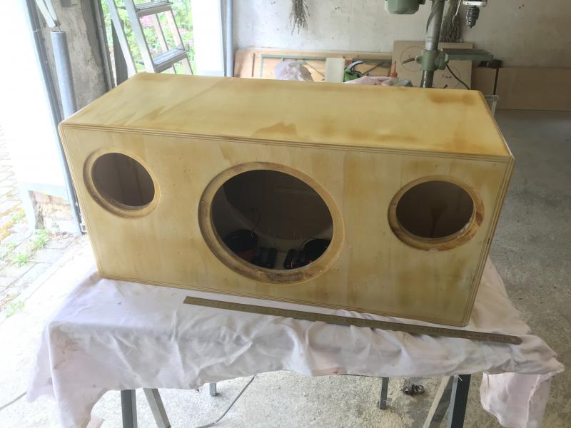

                            hab noch zwei aktuelle Bilder von gerade eben, der großen Boombox, ich habe zwar die B100 drin, gehen aber auch die B80 mit dem GF200.
                            die ganze Elektronik (Trafo, Powerbank und Verstärker) sitzt "Huckepack", da ich rund fünf Verstärkerlein getestet habe. Aktuell spielt ein fosi mit 2x100 Watt, dürfte so reale 2x40 Watt haben und fahren den GF200 an seine Hubgrenze, und das ist schon richtig laut.
                            Aktuell nutze ich die Boombox in der Coronazeit sehr wenig, zwischendurch war die Boombox in einigen Festen aktiv, da gaht auch in Sachen Lautstärke was.
                            Letzter Einsatz war eine Online Weinprobe bei mir in Karlsruhe. Der Moderator aus dem Computer stand akustisch direkt bei uns, ... richig geiles Erlebnis.

                              Sag mal Timo täuscht mich das oder hast du keine Schrauben bei der Box verwendet? Wird das alles "nur" geleimt?
                              Das Gehäuse des Woofers ist aber ein Quader oder? Oder hast du den Platz unter den Breitbändern auch als Erweiterung für den Woofer verwendet?
                              Und es ist ein geschlossenen Gehäuse ohne Bassreflexkanal?

                                Alle drei sind CB. Clossed Box. Also geschlossen.
                                die Gehäuse sind alle „nur“ geleimt.
                                ab und zu verwende ich Dübel oder Lamellos. Aber nicht hier.
                                es ist ein großes Gehäuse, mit zwei kleinen integriert. Ich mache meist keine schrägen Schnitte. Meine Kammern sind rechtwinklig.
                                bei dem link von oben sind viele Bilder drin. Im Post 28.
