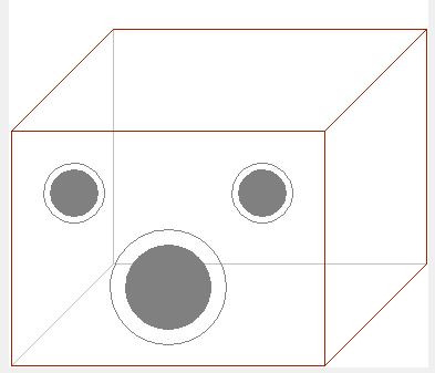

        ich habe aufgrund diesem Formfaktor mal zwei Simulationen gemacht, beide Versionen sind grobe Simulationen was zusammenpassen könnte
        Klicke auf die Grafik für eine vergrößerte Ansicht  Name: radio 2.1 Ansichten: 0 Größe: 20,1 KB ID: 687040
        der W130x würde zu den frs8m passen und der Al130 passt perfekt zu den B80
        ich habe ganz bewusst den B80 im Mittelton nicht korrigiert! habe ich hier auch laufen, etwas mehr Höhen von 2-3 dB und etwas mehr Bass von plus 2-4 dB und fertig ist die neutrale Abstimmung des B80.

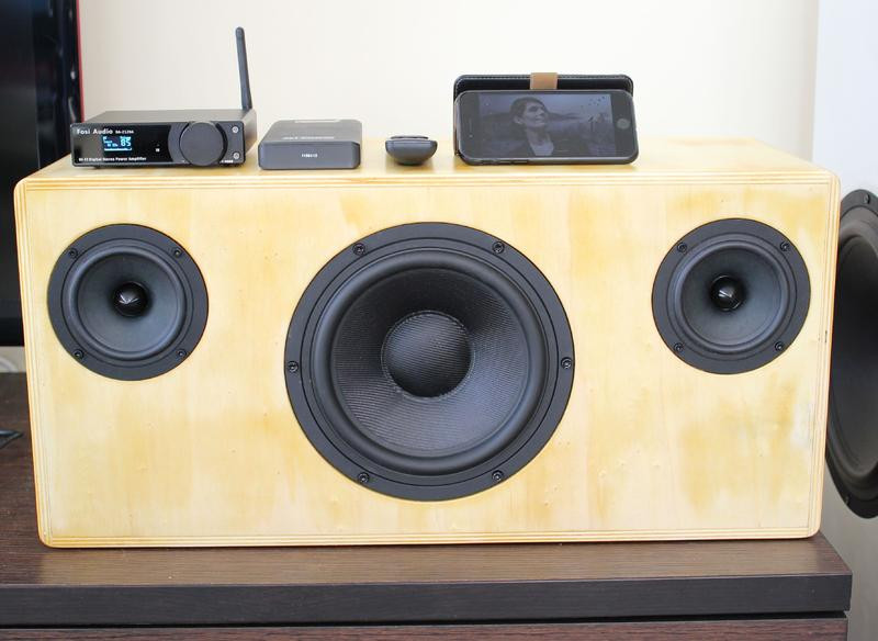

        hier die Box mit den B100 und dem GF200
        Klicke auf die Grafik für eine vergrößerte Ansicht  Name: IMG_8851.jpg Ansichten: 1 Größe: 88,4 KB ID: 687043
        hier mit den beiden B80 und zwei W130X
Ansichten: 215
Größe: 65,0 KB

            Hab jetzt ein wenig gegoogelt wegen dem Bau der Box. Die Empfehlung von Visaton ist ja eine Box mit Bassreflex.
            Die ist aber leider zu tief für mein Vorhaben. Darf ich die einfach ein wenig breiter und höher machen und dafür nicht so tief oder wirkt sich das dann gleich wieder auf den Klang und Bass usw. aus?
            Welche Kombi soll ich jetzt nehmen?
            W130x und 2 frs8m oder
            Al130 und 2 B80 oder wie eingangs erwähnt
            W130X und 2 B80?

                da Du die Schallwand ja eh nach dem Radio richtest (richten musst!), ist es halt so, dass es klangliche Unterschiede gibt....
                Welche Kombi Du nehmen sollst? - Da komme ich mit Timo nie übereins; ich würde auf jeden Fall den B80 nehmen, da er IN ALLEN PUNKTEN besser ist als der FRSM8!Den würde ich nur wählen, wenn es auf jeden Cent ankommt
                Der W130X hat den Vorteil, dass er 2 Schwingspulen hat; du brauchst also nur einen Stereoverstärker, und machst die Trennung passiv.
                Wenn Du die Kombi 1x AL130 und 2x B80 nimmst, dann brauchst Du einen 2.1 Verstärker, der Dir die Trennung zwischen Sub und Satelliten abnimmt, so einen wie Timo empfohlen hat.

                            ... Der W130X hat den Vorteil, dass er 2 Schwingspulen hat; du brauchst also nur einen Stereoverstärker, und machst die Trennung passiv.
                            die Idee ist zwar super, aber aufgrund des unterschiedlichen Kennschalldruckes, nur mit Schwierigkeiten umzusetzen. Die B80 müssten extrem eingebremst werden. Ich sehe mit der Kombination W130X und 2x80 nur die Lösung mit dem 2.1 Verstärker. ich mache gleich mal im Nachgang eine Simulation.
                            frs8m ist ein wirklich hervorragender Breibänder, und ist nur in einem schlechter als der B80, und dies ist die Optik bei Fronteinbau. Der Mittel-/Hochton im Bereich um 2-4 kHz des frs8m ist sogar noch ein ganzes Stück harmonischer als beim B80. Oder besser formuiert, der B80 benötigt unbedingt eine Mittenkorrektur, was der frs8m nicht benötigt, deshalb mein Vorschlag zum frs8m. Aber ich halte auch eine ganze Menge vom B80, deswegen habe ich ihn ja sehr oft eingesetzt, dann halt immer mit Mittenkorrektur aus Spule, Kondensator und Widerstand.
