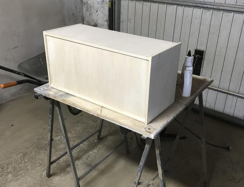

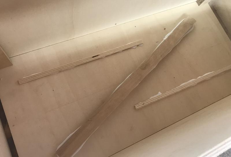

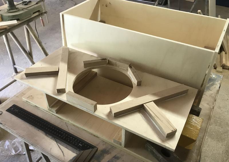

                            ich hatte Glück, 10 mm Pappelsperrholz hatte ich noch zwei Platten zu 1200x600 mm2. Eine Platte ging drauf mit der Schallwand, Ringversteifung und Rückwand, ähnliche Dimension, etwas kleiner war der Deckel und der Boden und die Seitenteile waren dann noch aus dem Reststück der zweiten Platte gesägt. Und ich habe jede Menge Restholz zersägt und als Versteifung eingebracht (Bilder), ... Aktuell hat das Gehäuse so wie das letzte Bild etwas weniger als 6 kg. Was bedeutet dass noch einiges an Material durch den Bündigfräser und der Schallwandausschnite weggefräst wird. Ich rechne nur das Gehäuse mit einer kleinen 5 kg (5.2 oder 5.3 kg). mit den Treibern zusammen rechne ich mit knapp 10 kg, somit das erste Ziel erreicht, unter 20 kg.
                            Einzig die Rückwand muss noch leicht versteift werden, der Rest macht einen hervorragenden Eindruck beim Klopftest. Die restlichen Versteifungen mache ich durch den Schallwandausschnitt rein.
