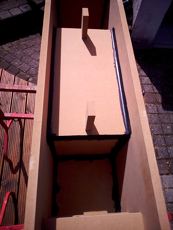

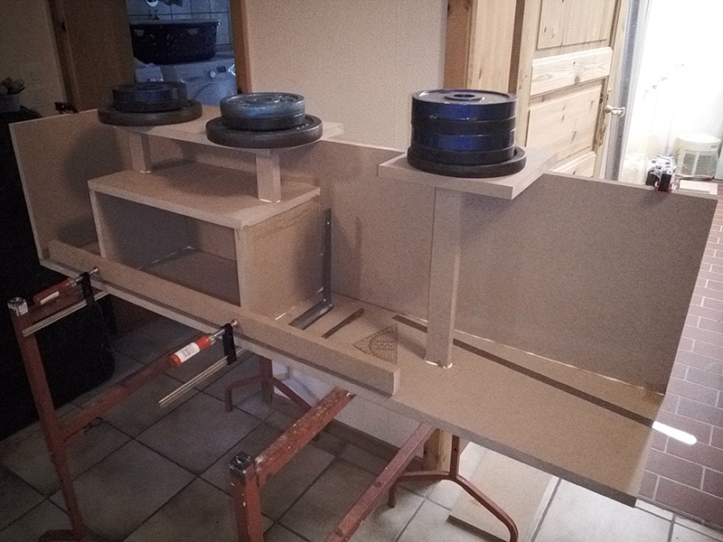

                So dann auch mal zwei Bilder von mir vom Basteln der Kindersärge.
                Das MT/HT Gehäuse dachte ich mir pinsel ich mit Tiefengrund ein bevor ich das Bitumen aufklebe. Aber ist wohl keine so gute Idee da ich festgestellt habe das es den Ponal Fugenleim weich macht.

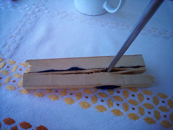

                            So ich hab fürs Gewissen die Ecken noch mit Soudal High Tack zugeschmiert.
                            Wie gesagt fürs Gewissen. Und eine Schicht Aluband ist drauf.
                            Werde noch eine zweite Rolle holen und noch zwei Schichten drauf machen.
                            Und weil ich es mal wissen wollte habe ich mal zwei Streifen MDF mit dem High Tack verklebt. Mit den Fingern auseinander ziehen geht nicht. Mit dem Schraubenzieher dazwischen und es reißt eher das MDF (9 Std. Trockenzeit).
                            Ich müsste mal zwei größere Stücker 90° zusammenkleben das ich nen Hebel hab bzw so das man Hantelscheiben drauf legen kann.
                            Den schwarzen Batzen bekommt man auch nicht am Stück ab. Lässt sich nur abknibbeln.
                            Hab das Zeug letztes Jahr schon erfolgreich beim bau eines Aquaponics-Becken an Teichfolie getestet.

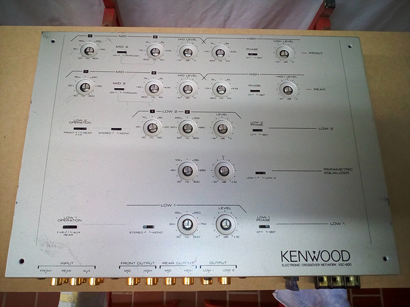

                              Mit den miniDSP wird noch ein paar Wochen dauern. Bis dahin möchte ich mit meiner alten Kenwood KEC-600 weiche spielen. Ich hab ja nun 6 Endstufen mit 3 Lautstärke-Reglern. Auf was stellt man die Regler ein? Muss ich beim miniDSP ja auch machen.
                              Wie geht man da vor?

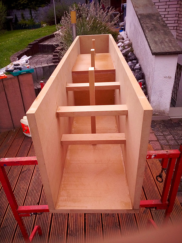

                              Dann hab ich noch gelesen die Streben nicht symmetrisch anordnen (was ich ja nun gemacht habe), aber in allen Bauvorschlägen sind sie immer gleichmäßig gesetzt?
                              Manche runden die Streben wohl ab und andere Klebe kreuz und quer sonst was rein?
                              Hier gibts die Anleitung zur Kenwood Weiche:
                              http://kenwood.de-manual.com/d-kec-600.html
                              Und so schaut sie aus:
