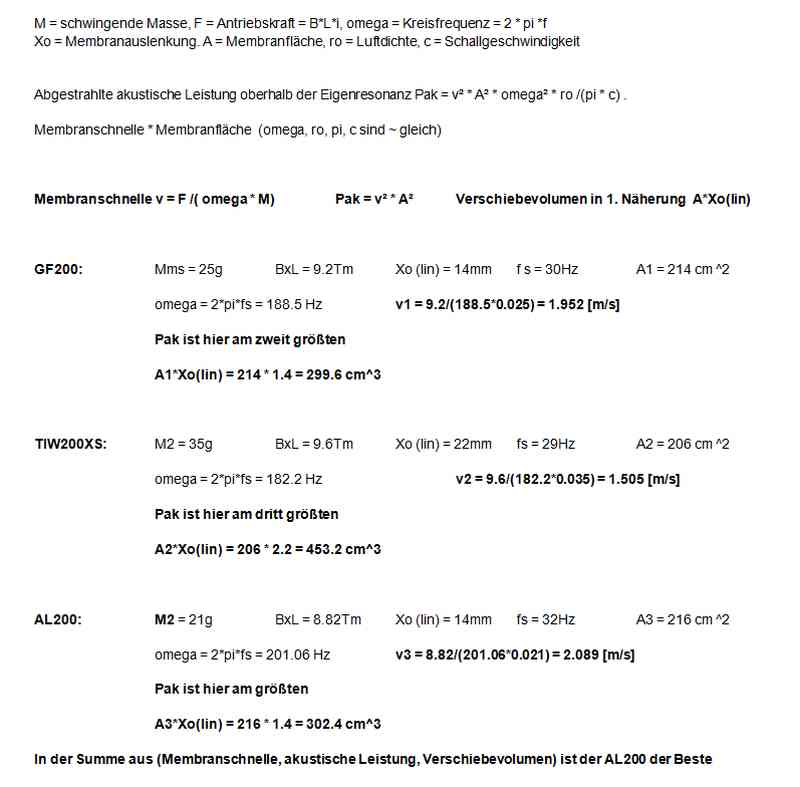

            Wo liegen eigentlich die unterschiedlichen Vorteile von TIW200XS, GF200 oder AL200? So groß ist der Preisunterschied ja nicht...
            Wobei ich ja Hoffnung hab das mir W200S genug bums macht und laut genug ist.

                Nehmen wir den W200S mal Als Referenz
                GF200 u. AL200 sind fast identisch, können lauter und tiefer benötigen aber Volumen
                Der TIW200XS kann in kleinem Volumen tiefer spielen und hat noch mehr maximalpegel als GF200 u. AL200

                    riwei
                    Hier meine Überlegung (ohne Gewähr).
                    Gruß Richard
                      • 3186
                      Ohne Deine "Berechnungen" nachvollzogen zu haben, ist der AL200 ein exzellentes Chassis, welche ich so verbaut habe: http://www.visaton.de/vb/showthread.php?t=25083
                      Allerdings hat der W200S ein klasse Preis-Leistungsverhältnis.

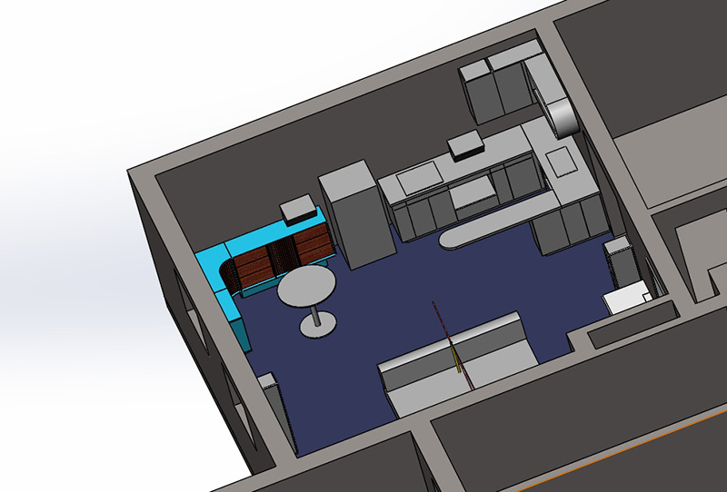

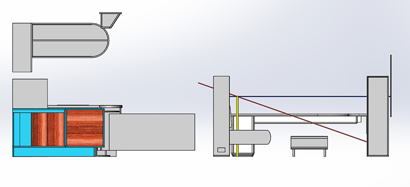

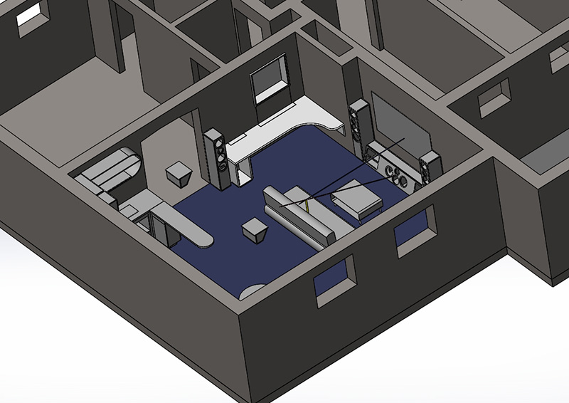

                            So ich mach mir grade Gedanken um die rear Boxen.
                            Große geht nicht weil hinten die Küche ist.
                            Hinten also nur LaBelle CR...
                            Wie groß sind denn die negativen Auswirkungen wenn man hinten keinen Bass hat beim Film schauen?
                            Nun muss ich die Teile natürlich auch wo unterbringen und es bleibt nur die Decke als Möglichkeit. Angewinkelt Richtung Ohren und im selben Abstand wie die front Boxen?
                            Wirklich schön ist das natürlich nicht so Kästen mitten an der Decke zu haben. Auch hängt eine Box natürlich da wo eigentlich die Lampe für den Esstisch hin soll.
                            Hab mal ein paar Bilder gemacht um das ganze zu verdeutlichen:

                              ähnliches Problem
                              Die Frage nach der Box als Surround Back und Surround quält mich ebenfalls.
                              Ich baue mit zur Zeit die La belle als Standboxen und den Center und brauche noch 4 Stück Rearboxen. Als Surroundboxen war ich bisher immer Dipole gewohnt und ich weiß nicht in wie weit Direktlautsprecher störend sind, da sie dichter an der Hörposition liegen. Allerdings denke ich auch das der AV-Receiver das sehr gut einmessen kann (Arcam AVR850)
                              Zuerst wollte ich als Surround back (ca. 5m hinter Hörposition, etwa im gleichen Abstand jedoch logischerweise rückseitig zu den Frontboxen) ebenfalls die großen La belle verwenden, jedoch habe ich bisher im Heimkino niemals starken Bass außer aus den Frontboxen und dem Sub bemerken können.
                              Reichen die la belle cr für die Zwecke aus, also als Surround und Surround back?
