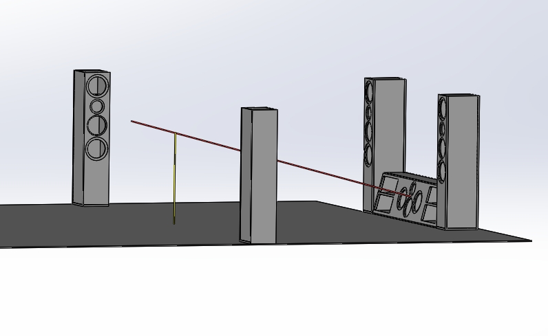

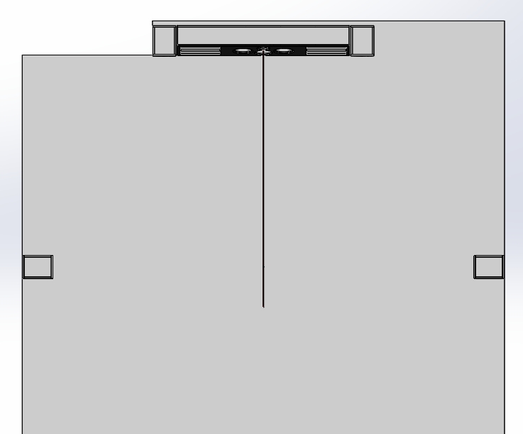

      Im Anhang mal mit streben und die Aufstellung.
      Eindrehen kann ich L/R leider nicht da ich links den Kamin hab.
      Abstand zwischen L/R Mitte sind 2,24m.
      Abstand vom Sitzpunkt (gelb) nach vorne L/R sind 2,4m.
      Abstand vom Sitzpunkt (gelb) zu den Surround-Boxen ist 2,38m.

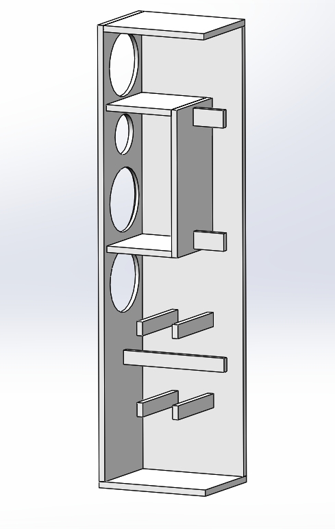

      Zuletzt geändert von Paradise; 02.07.2016, 20:26.
      • Paradise
        • 12.09.2008
        • 255
        #63
        An alle Boxenluder!
        Würde gerne Holz kaufen gehen und den Leim auspacken...
        Gibts noch was zu verbessern, würdet ihr was anders machen oder kann ich loslegen?

              Moin!
              Der schmale Kanal hinter dem Mitteltongehäuse ist gaaanz kritisch! Das würde ich nicht empfehlen. Das ganze Volumen ist ja ein einziger Schlauch mit Querschnittssprüngen. Das wird irgendeine Mischung aus Schalldämpfer, Helmholtz Resonator und je nach Bedämpfung akustischem Sumpf. Auf jeden Fall wird es sich komplett anders verhalten als das andere Tieftönergehäuse! Nix gut!
              Hast Du jetzt 20 Liter für den BG20? Dann mach halt wieder 16 oder 17. Und dann das Gehäuse insgesamt nochmal 3-4cm tiefer und die Trennwand zwischen den Tieftönern raus bzw. durch offene Streben ersetzen. Dann sollte es passen.
              Zu den Spulen: Wenn ich Ohmzahlen angebe, dann vergleiche die, nur darauf kommt es an. Das hat nichts mit mm zu tun.

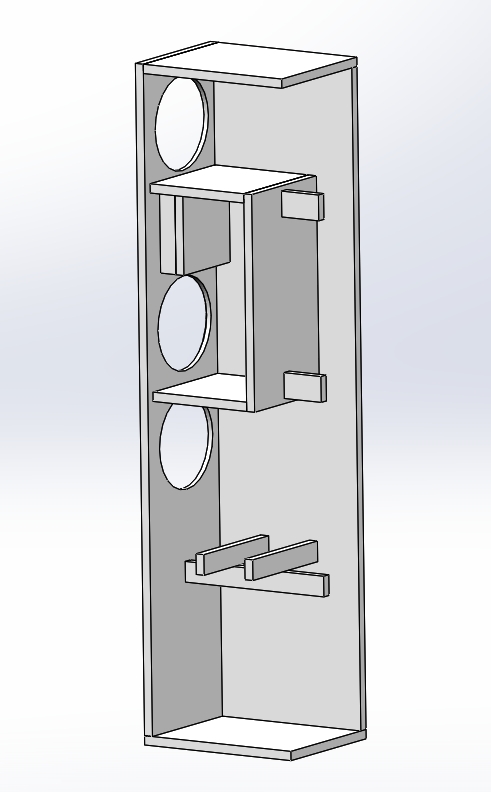

                Im Anhang der nächste Versuch.
                Der Kanal ist jetzt 84mm.
                Volumen BG20 = 17 Liter
                Volumen W200S = 68 Liter
                Zuletzt geändert von Paradise; 07.07.2016, 05:29.

                            Ja, so kannst Du das Gehäuse bauen. Einzig die zwei Streben, die so nah nebeneinander liegen, könntest Du nach oben und unten etwas auseinanderziehen, würde vermutlich etwas mehr bringen.
                            Und der Hochtöner samt Waveguide wird wohl kaum in das kleine Schächtelchen passen... Kannst aber auch einfach weglassen - ich hab bei keiner Belle ein extra Hochtongehäuse.
                            Gruß, Martin

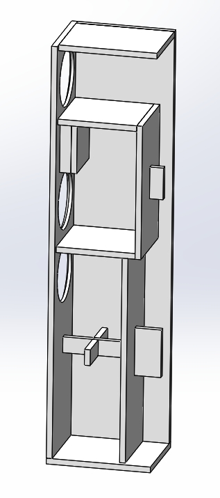

                              Ach je ich hab den WG ganz vergessen
                              Ziehe ich die streben auseinander dann doch beide besser in die Mitte damit überall gleichmäßig gestützt wird?
                              Kann ich eigentlich ohne Probleme die Fasen rund machen?
                              Hätte die Ecken lieber rund (10-15mm Radius) statt schräg.
                              EDIT
                              So nach entfernen des Hochtongehäuses konnte ich den Raum für den BG20 nochmal 1cm kürzen und der Kanal wurde dadurch um diesen tiefer.
                              Kanal = 94mm
                              Volumen BG20 = 17,5 Liter
                              Volumen W200S = 68,7 Liter
                              Zuletzt geändert von Paradise; 12.07.2016, 22:22.

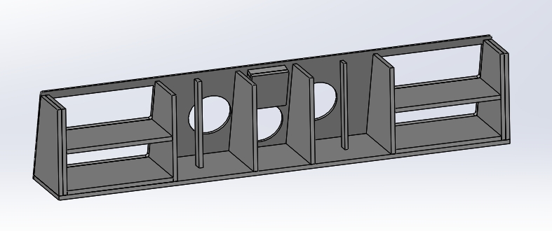

                                Was den Center betrifft:
                                Man sollte ja so weit wie möglich vom Boden weg bleiben wegen Reflexionen.
                                Eigentlich ist es mir ja so schon zu hoch da der TV so ja höher kommt...
                                Aber macht es einen Unterschied wenn man MT und HT vertauscht (oben/unten)?
