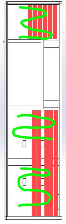

            Bleibt mir ja nichts übrig da der BG20 ja nicht rein geht.
            Aber da ihr grade so fleißig am schreiben seit könnt ihr mir die Frage zur Dämmung noch beantworten :-)

              #96
              Ich lege die Matten immer lose rein und natürlich nicht an die Wand sondern möglichst in der Mitte der Box.
              Speziell bei Belle eine Matte für den Mitteltonkasten in der Länge zweimal Knicken auf ein Drittel der Länge und dann von der Seite aufrollen. Diese Rolle passt von der Breite her genau unter den Schallwandsteg zwischen WG und B200 und klemmt auch von alleine. Dann die zweite Matte halbieren und eine Hälfte jeweils als Tasche geformt durch den Auschnitt in der Schallwand als Tasche einlegen (hm, ja, an die Wände und Rolle). Dann passen HT/WG und MT perfekt da rein.

                Nun ja für das MT Gehäuse hab ich ja Steinwolle.
                Aber beim TT Gehäuse ist mir nicht klar wie ich die Matten wo platzieren muss.
                  • 28884
                  #98
                  http://www.visaton.de/de/techn_grund...daempfung.html

                    #99
                    Also einfach überall rein stopfen - auch in meinen Kanal hinter dem MT Gehäuse.
                    Am besten die Matten wohl klein rupfen um es gut verteilen zu können.
                      • 28884
                      Quatsch - die Matten so lassen, den Kanal eher frei lassen, sonst passieren da komische Sachen.

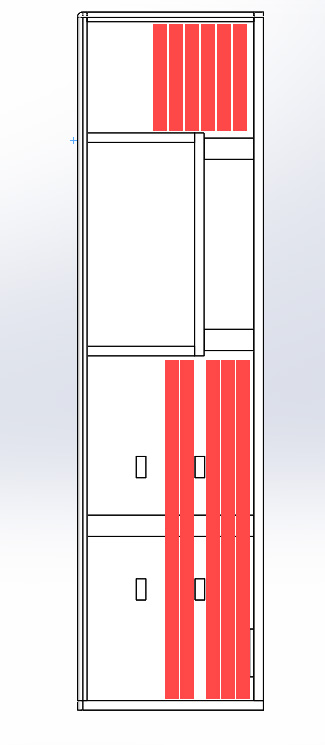

                        Also eher so rein stellen/legen:

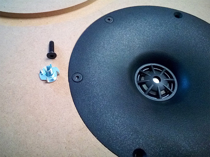

                        Aber die Schrauben für den WG passen zumindest schon mal wie angegossen:

                          Eher so, aber BR Kanal (wenn es gibt) freilassen.
                          • Paradise
                            • 12.09.2008
                            • 255
                            Ok. Mit Kanal meinte ich aber den hinter meinem MT Gehäuse - BR gibt es ja nicht.
                              • 28884
                              Auch den würde ich frei lassen. Wie in der Zeichnung.
