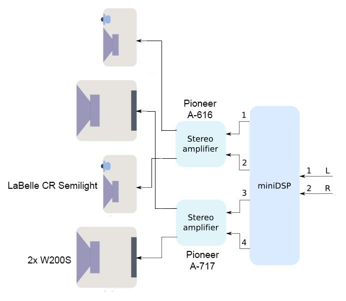

                      Ist das letzte nicht im Prinzip das was ich vorhabe?
                      LaBelleCR Semilight und Sub/TT darunter/darüber...
                      Ich will die TT darunter/darüber weil ich links und recht Vollbereichslautsprecher (Musik) will und es nur so hinhaut was die Aufstellung/Platz betrifft.
                      Irgendwann soll der HM-Teil auch eine eigene Endstufe bekommen (L15D oder so) da ich eigentlich keinen AVR will/brauche.
                      Für das einstellen/einmessen findet sich bestimmt irgendwann jemand . Bis dahin wird noch einige Zeit vergehen.
                      Ich lese hier grade: http://www.areadvd.de/hardware/denon_avr_2106_2.shtml
                      "Nutzung der Bi-Amping-Möglichkeit des AVR-2106, das heißt, die beiden Endstufen für den Back Surround-Betrieb werden für die Front-Lautsprecher genutzt. Damit stehen für die Fronts insgesamt 4 Endstufen zur Verfügung. Pro Box werden Hoch-/Mitteltöner und Tieftöner getrennt versorgt"
                      Ist aber nur ne Übergangslösung da der Denon eigentlich nur für meine DOS/Win98 Rechner da ist.
                      Ich hab ja nen Pioneer A-616 und 717 da und dachte mir das für den Anfang so:
                      Zuletzt geändert von Paradise; 21.06.2016, 19:25.
                      • blaueelise
                        • 23.10.2012
                        • 550
                        wenn Du die Belle CR Semilight aufbaust mit Subwoofern , dann hast Du doch Vollbereichslautsprecher vom Feinsten? Versteh Deine Aussage nicht...
                          Ja, so wie auf dem Bildchen kann man das machen! Und wenn man es richtig macht wird das sogar ein richtig gut klingendes Setup!
                          Ich empfehle, die Trennfrequenz ähnlich zu legen wie bei der 3-Wege LaBelle. Das erfordert dann aber eben ein paar Korrekturen beim Frequenzgang der Tieftöner, da der nur mit einem Tiefpass alleine unter Garantie nicht schön eben verläuft bis 300Hz hoch. Also Messequipment besorgen, bissl einarbeiten, dann wird das was
                          P.S.: In dem Fall könntest Du auch zur Kostenersparnis die DSM25 einsetzen. Da Du eh messen musst, kannst Du dann ganz einfach etwaige Abweichungen wieder mit dem MiniDSP ausbügeln.
                              Ich muss mich noch mal selbst zitieren von eine paar Beiträgen weiter vorne:
                              Vorne LR möchte ich komplette Boxen für Musik. Wenn vom Sub die rede ist verstehe ich nicht ganz was gemeint ist.
                              Baue ich eine Kiste mit zwei 200tern drin und stelle die Semilight oben drauf dann ist das für mich eine Box - egal ob die 200ter aktiv sind oder nicht.
                              Stelle ich eine Bassbox woanders in den Raum dann ist das für mich ein Sub.
                              Und zxlimited schrieb ja nun: "7 LaBelleCR Semilight bauen und 2 oder 4 Subs dazu."
                              Das hört sich für mich wieder nach einzelnen Bassboxen (Subs) an die woanders stehen.
                              Geplant war von mir sowieso "LaBelle CR Semilight mit DSM 25".
                              Die Semilight Weiche bleibt wie sie ist?
                              Zum Messen gibts da ja das UMIK-1:
                              https://www.minidsp.com/products/aco...urement/umik-1
                              NUN bleibt aber immer noch die Frage offen in wie viel Liter die 2x W200S stecken.

                                Nein, ein Sub wird tiefer getrennt, als ein Tieftöner. Da man erst ab ca 100Hz einen Lautsprecher orten kann, kann man einen Sub frei aufstellen. Höher getrennte TTs (auch wenn sie an einem eigenen Verstärker hängen) müssen sich bei MT und HT befinden.
