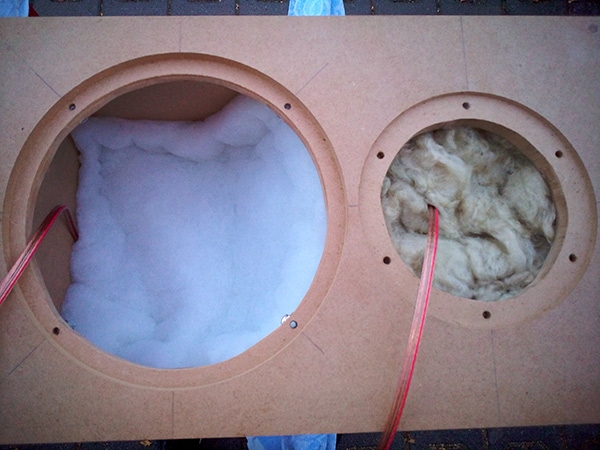

      50 g/L Steinwolle reichen. Marke ist wurscht. Hinter der Membran etwas Luft lasssen.
      sondern etwa 1/3 frei lassen, den Rest mit 50 g/L füllen.

        Ah dann sind wir also bei 575g.
        Mach ich also 500g plus ne halbe Matte Poly.

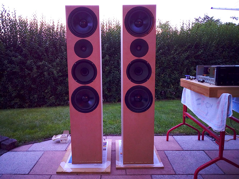

          Soooo:

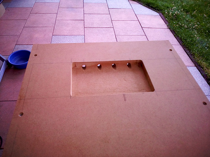

          Ich muss den Boden noch bündig fräsen und für die Kanten noch einen Abrundfräser kaufen (10 oder 15mm).
          Die Rückwand wurde mit Soudal Pro 40P PU-Leim geklebt. Den wollte ich testen und so kann ich auch sicher sein es dicht ist. Das Zeug wird hart wie Stein.
          Verwendet habe ich fast überall Einschlagmuttern. An ein paar stellen war es allerdings zu knapp an der Seitenwand und ich hab die Rampa SKDA Einschraubmuttern genommen. Diese Rampa gehen so gut rein das ich sie wahrscheinlich in Zukunft für alles verwende.
          Im MT Gehäuse stecken nun 500g Steinwolle und eine halbe Matte Polyester:

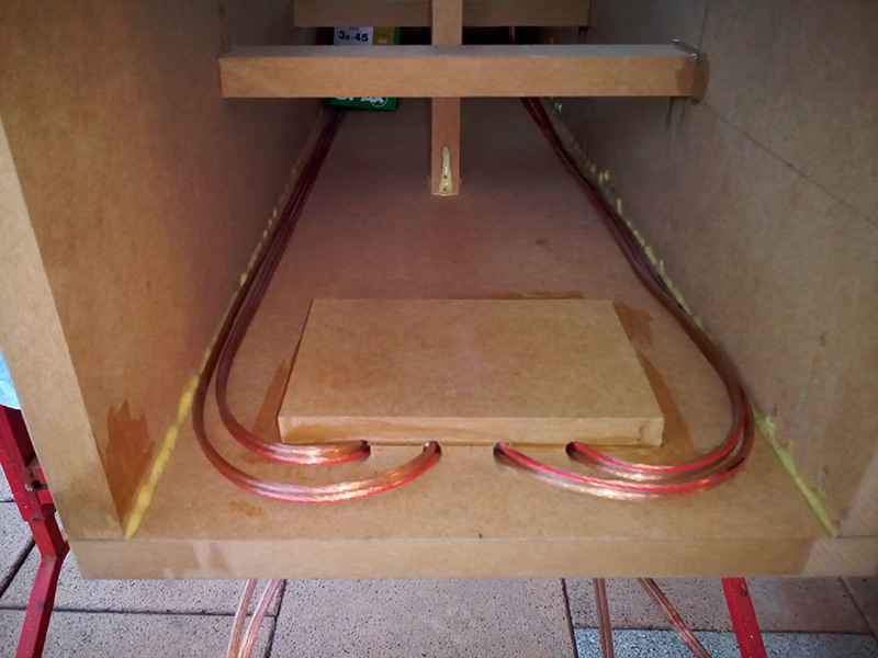

          Das ist das Terminal in das ich nach dem lackieren 4 Wago 221-412 klebe:

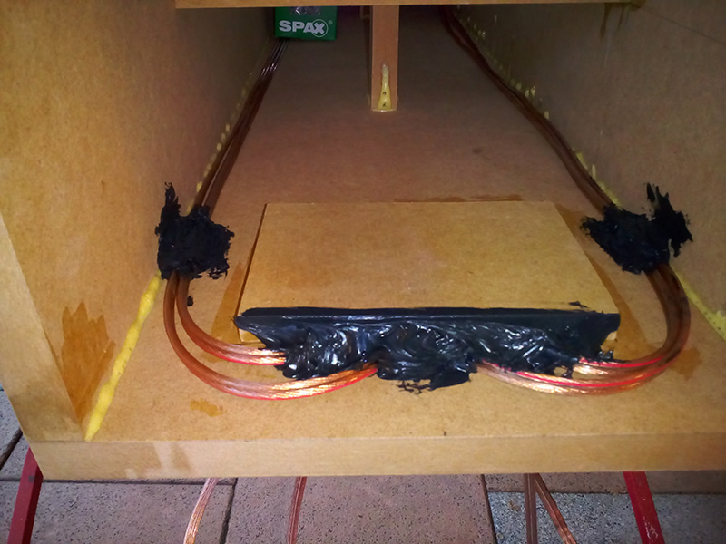

          Ordentlich Soudal High Tack drauf:

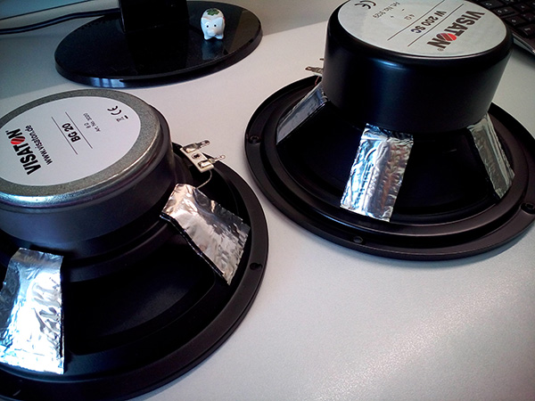

          Mein getunter BG20 MIT Schwirrkonus:
          Und auch beim W200S(C) wurde das Blech mit Bitumen beklebt:
