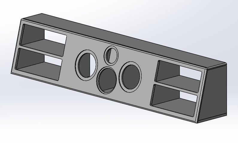

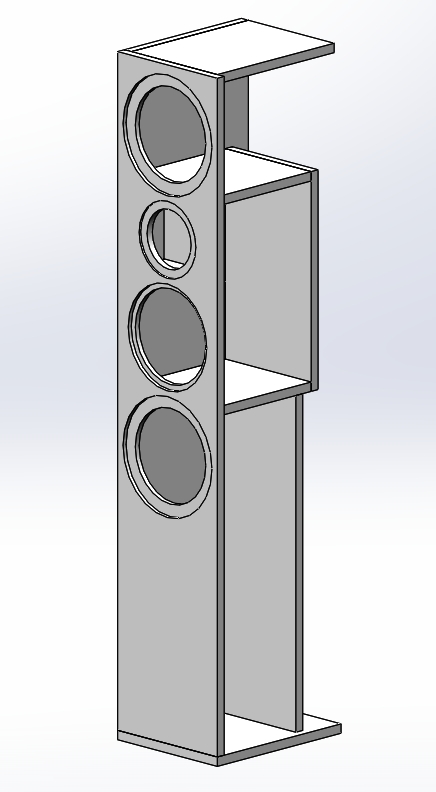

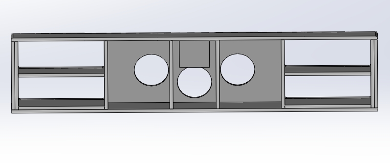

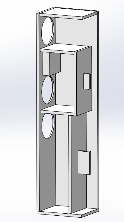

                              So hab mal geCADet und hänge es an.
                              Hab nun Front L/R:
                              BG20 = 19,8
                              W200S oben = 30,3
                              W200S unten = 29,6
                              und Center:
                              BG20 = 19,9
                              W200S = 30,6
                              L/R sind H132 x B26 x T34
                              Wenn ich für die W200S 30 Liter mache hat das den Vorteil das
                              ich beim Geldregen diese einfach durch TIWs ersetzen kann.
                              Muss da noch wo ne Verstärkung rein und sind die nur 42mm hinter
                              dem BG20 Gehäuse ein Problem?
                                • 5900
                                #60
                                Streben
                                In Bild 2 würde ich die untere Strebe auch nach vorne unter den Bass an die Schallwand verlängern, um die ruhigzustellen.
                                Im Center senkrecht hinter den Bässen, muß ja nicht genau in der Mitte sein, falls das Bass Chassis hinten entlüftet wird. Sollte schon vorbei gehen. Und zur Rückwand mindestens 3 bis 4 cm Platz sollte man natürlich auch haben.
                                Was der flache Kanal hinten bewirkt, weiß ich nicht.
                                Den Sommer Geldregen gibt es gerade noch in den Lokalradios, zumindest hier in NRW. Gestern hat jemand 10k€ gewonnen, das wären ne Menge TIW und KE's könntest Du auch lächelnd einbauen.
