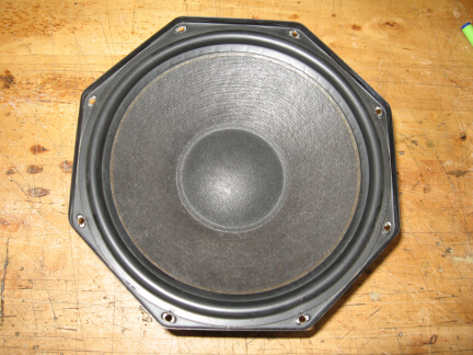

    Gibt es was um die Sicken wieder aufzufrischen? Zwei der W200S lagen Jahre original eingepackt im Schrank und sind schön schwarz. Die die verbaut waren sind grau...
    @mechanic, was für ein Mischungsverhältnis hast Du beim Molto genommen?
    Auf Gummisicken würde ich die Elefantenhaut nicht streichen, ist von der Konsistenz her besser zum Tränken von Pappmembranen geeignet (verwende ich unverdünnt). Gummisicken arbeite ich mit einem "Pflegestift für Fensterdichtungen" auf, ähnliches gibt es glaube ich auch im PKW-Bereich.

      @mechanic, Du verwechselst da was. Es geht um die Membran und nicht Sicke was die Elefantenhaut betrifft
      Unverdünnt wäre laut Molto ja glänzend und so sieht dein BG20 im dazugehörigen thread gar nicht aus.
      Und wegen der Sicke wurde bei dem bisschen was ich dazu fand von Autodichtungpflegestiften abgeraten wegen Zersetzungsgefahr. Ich kenne die nur aus dem Autobreich und wusste gar nicht das es die für normale Fenster gibt. Selbst bei den Autofreaks sind diese umstritten und es wird eher Vaseline oder Ballistol empfohlen.

        Zweimal dünn Molto Tapetenschutz unverdünnt > was rauskommt, ist das auf meinen Bildern, ein leichtes seidenmatt, nichts glänzendes.
        Ich habe so vor ca. 20 Jahren zwei Phillips-MFB Chassis mit Pappmembran beschichtet. Die, welche ab und zu in der Bucht zu finden sind, sind ausgebleicht grau-braun, meine sehen heute noch so aus wie meine frischen BG´s !
        Zu den Gummisicken: Ich vermute, was ich da habe ist Hirschtalg, steht zwar nichts drauf, passt aber von der Konsistenz und vom Geruch. Meine alten Vifa-Chassis haben das seit 6 Monaten drauf und erfreuen sich bester Gesundheit .
