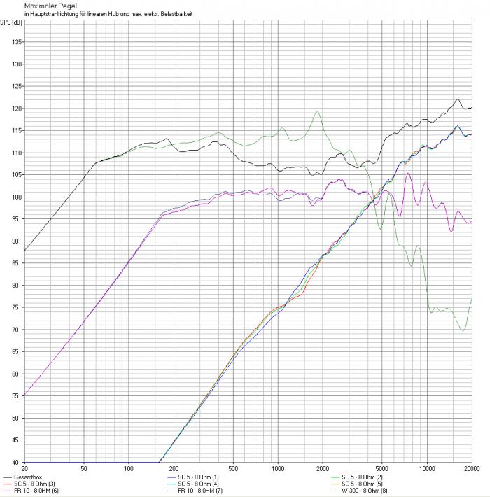

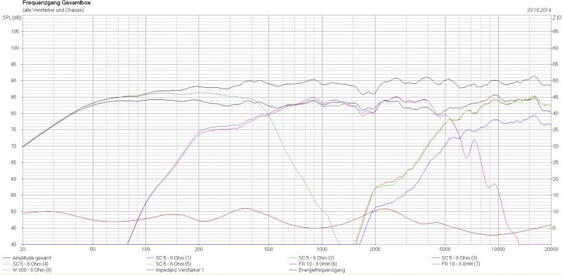

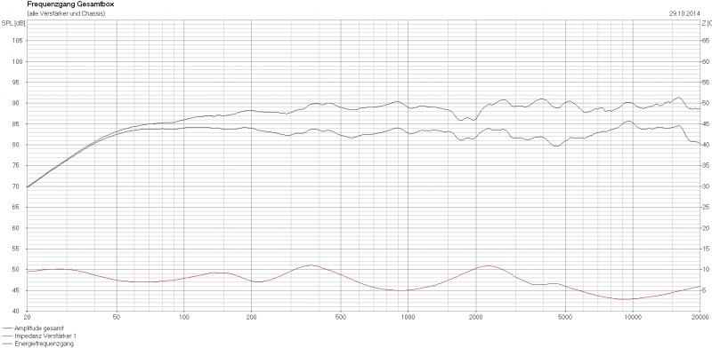

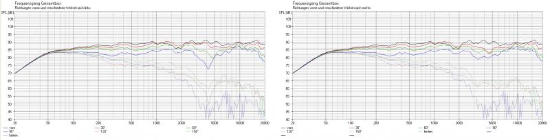

              #486
              Zitat von andik
              Vielleicht wäre der W300 ohne S dich nicht so abwegig, 5mm Linearhub in jede Richtung, QTS 0,45, fs von 32Hz, VAS ist zwar mit knapp 200Liter ein wenig hoch, aber wenn ich Revue passieren lasse was ein WSP26S mit einem VAS von knapp 300Litern in 90Litern für sauberen Tiefstbass bringt...
              Tja, hatt ich ja schon mal erwähnt.....
              Wie es der Zufall so will, habe ich da eine kleine Männerbox entworfen:
              Bass W300 in CB 110 Ltr, bis zum Stehkragen mit effizientem Bedämpfungsmaterial gefüllt....
              Grundidee war eine WAV-verträgliche große Box zu machen. Freistehend geht bei den Damen meist nicht, daher Box 120 cm hoch, 40 cm breit, 25 cm tief, gedacht zur unmittelbaren Wandaufstellung (das ist den Damen eher zu vermitteln), also die Abstimmung/Dimensionierung darauf ausgelegt..
              Alt Mitteltöner kommen zwei FR 10 in Pseudo-d'Appo zum Einsatz, als HT der SC 5.
              Da einer nicht so wirklich reicht, habe ich 5 genommen und die horizontal nebeneinender zwischen die MT's gesetzt. Damit das funzt, habe ich die als Bessel-Array verschaltet.
              Trennfrequenz TT/MT sollte zwar um 350 Hz liegen, hat mir bei der q+d Weichentwicklung leider der Optimierer etwas hochgeschoben.
              Ist eh nur Pi mal Daumen, immerhin kann man sehen, daß dann gut auch auf 30 Grad abgestimmt weden könnte, was bei wandbündiger Aufstellung auch notwendig ist.
              Bafflestep für die wandnahe Aufstellung nicht entzerrt, man beachte den Energiefrequenzgang.
              Messen muss man zur Weichenabstimmung ohnehin, dann kann man noch an den sichtbaren Schwachstellen "bügeln"
Ansichten: 1
Größe: 57,1 KB
Ansichten: 1
Größe: 51,5 KB
Ansichten: 1
Größe: 30,8 KB
Ansichten: 1
Größe: 101,2 KB

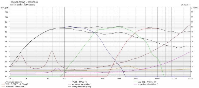

                    Ja der W300 ist sehr vielversprechend (hatte ich aber auch schon mal erwähnt). Eine Box die es so noch nicht gab mit dem WS 200 E 4 Ohm und (in der Simu mit einer G25 FFL im WG 148 mit Sd=130mm) der SC10 N im WG würde sich auf UVP Chassiskosten von 130 € (Straßenpreise ca. 100 €) belaufen.
                    Faul wie ich bin nur aktiv simuliert :
