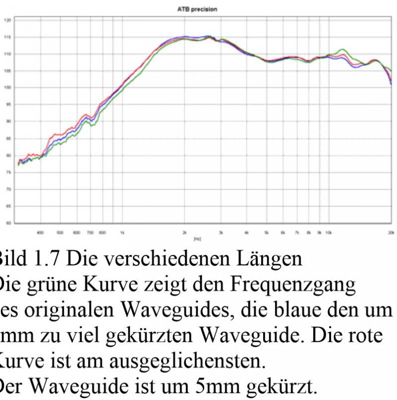

                        • 29067
                        #341
                        Zitat von FoLLgoTT
                        ....Und jeder Vorschlag, der auch nur halbwegs ans Eingemachte geht, wird als undurchführbar abgetan..... Wollt ihr euch denn gar nicht weiterentwickeln?
                        Danke, so sehe ich das auch.
                        Das "tolle" Kirchner WG:
                        SC 10 mit Frontplatte und Visaton WG:
                        Beide haben eine Senke von etwa 5 dB im gleichen Bereich bei Messung auf Achse. Kann man weichentechnisch behandeln. Die Messung mit Visaton-WG zeigt (relativ) zu viel Pegel unter Winkel bei 5 kHz. Die Messung des Kirchner-WG unter Winkel mit dem gekürzten WG zeigt was? Ach, die gibt es nicht? Warum wohl?
                        Nur die Messung des ungekürzten Originals wird gezeigt:
                        Ist das so viel besser? Ich meine nein! Zumal die Messbedingungen unklar sind. Ich bin NICHT vom Kirchner WG überzeugt.
                        Zuletzt geändert von walwal; 24.10.2014, 10:27.
