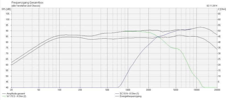

            Der Waveguide soll das hier verbessern - ob das noetig ist steht auf einem anderen Blatt (welches meines Wissens nach der Projektleiter in Haenden haelt):

              #531
              Zitat von webwalk
              Auch ohne WG auf der SC10.
              Schau dir in deiner Simu mal die Winkelfrequenzgänge horizontal/vertikal so oberhalb 5000 Hz an...
              Genau da soll ein WG eine deutliche Verbesserung bringen.
              Und Vergleiche mal die Winkelfrequenzgänge mit dem simulierten Energieverlauf....
              Peter Krips

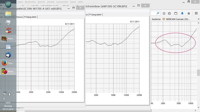

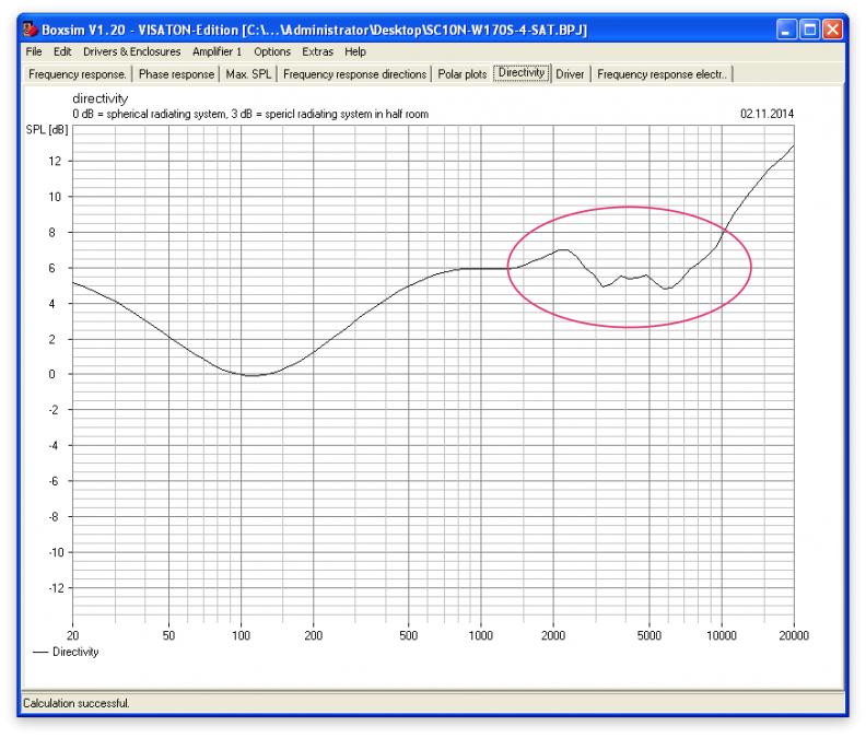

                        #536
                        Sollange es nix gibt in Sachen WG, kann man weiter "simulieren/experimentieren"
                        Wenn das WG die Doppel W-Welle weg zauben soll, damit die 0;30,60 usw Linie schön aufgedrösselt übereinander verlaufen (und nicht zsammengequetscht werden) kann man es ja bis Visaton aus dem Schuh kommt mit zwei W130S versuchen.
                        Als geschlossene Box mit 14Litern ergibt sich 80Hz nach unten
                        eine schmalere Schallwand, die Platz zm Verschieben der Chassis bietet,
                        mehr "Dampf" unten rum als Anbindung zu den W200S
                        eine einfache Weiche beim Sateliten
                        und eine "weichere" Bündelung ohne eckige Übergänge...
                        Ganz weg geht es aber auch nicht....siehe Anhang.
                        mfg
                        Webwalk

                              ..habe mir die Mühe gemacht und alle, wirklich alle Boxen, auch die hoch gelobten im F-Gang auf das " W " der Bündelung angesehen....
                              ...hier was auf eine "S Form" reduziert...
                              mfg
                              webwalk
                              Zuletzt geändert von webwalk; 06.11.2014, 06:04.
