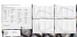

    und hier noch der Vergleich ein oder zwei Rohre:

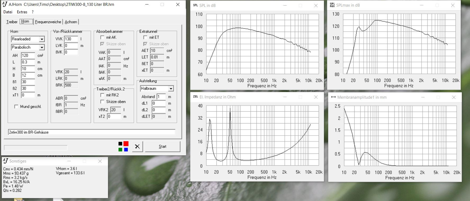

    antwortet
    das sieht dann nach dem Vorschlag von Jürgen so aus:

    antwortet
    ahhhhh, so langsam weiß ich den Fehler den du in der Simulation gemacht hast, du hast nur ein Rohr in der Größe 10x12 und der Länge von 30 cm simuliert, dann komme ich genau auf die Abstimmung von leicht unter 30 Hz. bei zwei Rohren ist es dann eine Abstimmung in den hohen 30ern, was meiner Meinung nach gut passen könnte.
    Einen Kommentar schreiben:
    antwortet
    Ich würde auch nur einen Kanal machen, und nochmals, vermeide scharfe Kanten, das gibt Störungen (noch mehr als BR sowieso).

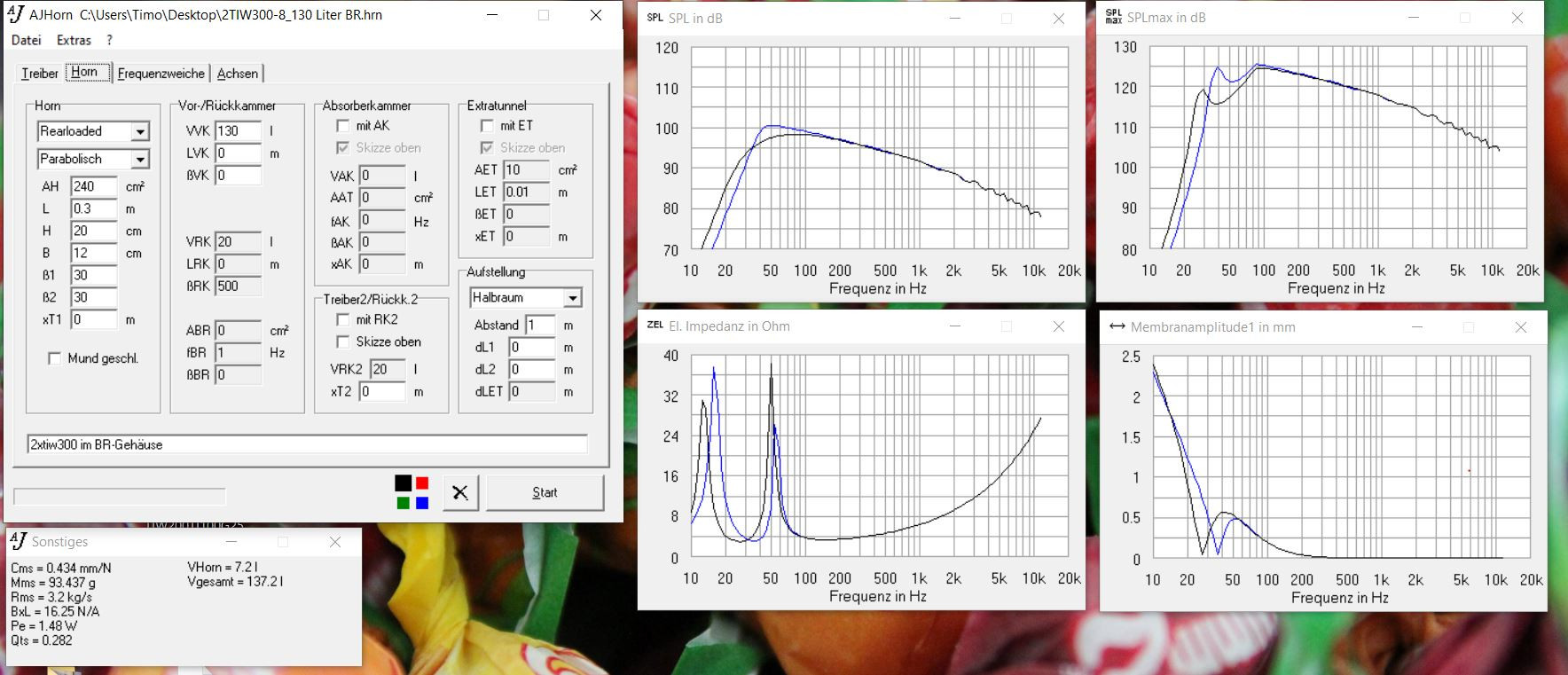

    antwortet
    ich habe heute morgen einige Simulationen diesbezüglich gemacht, also ist habe bei zwei Treibern und deinen Abmessungen leider nicht das gleiche ergebnis wie du dass du bei 29 hz rauskommst. ich bin irgendwo bei 38 Hz, ... ich habe es mit zwei AJhornversionen verglichen.
    erst bei einer BR-Länge ab 0,4 Metern kommen ähnliche Werte raus wie du es zeigst.
    ABER ich finde die Abstimmung mit 0,3 Meter trotzdem sehr gelungen. Beachte bitte, die Fläche musste ich natürlich verdoppeln da du zwei der Öffnungen hast.
Name: 2TIW300-8_130 Liter BR.JPG
Ansichten: 523
Größe: 323,6 KB

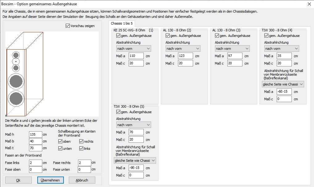

    Soweit alles richtig, aber bei den MT und HT musst du gemeinsames Gehäuse abschalten und die Fasen eingeben, die Simu kann das nicht 100%, aber besser als nichts.
