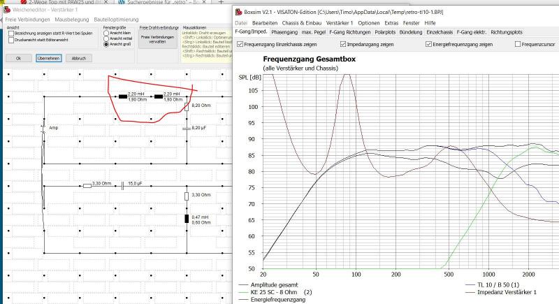

                • 11174
                #127
                habe ein Beispiel: meine Retro TL10, zweiweger aus TL10B50 und KE25, wo ich den niedrigen QTS mit viel Widerstand in den Spulen etwas kompensiert habe.
                Absolut der beste Kickbass und Grundton den ich je hören durfte!
Ansichten: 529
Größe: 69,2 KB

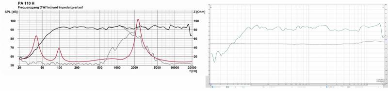

                  #128
                  Hallo!
                  Haben natürlich alle irgendwo Recht. Es geht hier um eine Box in der Klasse der PA115. Deshalb wäre hier meine (unmaßgebliche) Meinung, so robust und einfach wie möglich. Der Qts vom PAW25 ist 0,33. Man kann in Boxsim einfach mal die "dünnere" Spule einsetzen und sehen was passiert. Ich nehme ja der Einfachheit halber immer die Bauteile aus der Liste. Oder einfach einen Serienwiderstand von 2.2 Ohm einbauen. Nur in der Simulation! Dann sieht man den Effekt und kann entscheiden.
                  Timo Die Weiche verwendest Du ja auch. Da kann man ja wirklich das ein oder andere hin biegen.
                  Und zu dem ominösen Saugkreis: Da habe ich (nur theoretisch) viel rum probiert. Das geht eigentlich nur, wenn kein Spannungsteiler am HTH verwendet wird, sonst bedämpft der Parallelwiderstand das Ganze so, dass es praktisch wirkungslos wird.
                  Eigentlich war das ja mein Projekt, deswegen noch mal zu meinem bisherigen Ergebnis. Ich habe den Visatonplot mit meinem auf gleiche Achsen skaliert. Ist nicht so schlecht , wie ich anfangs dachte, aber die originale Weiche werde ich auch noch aufbauen und dann messen.
                  Gruss Bernd
                  Klicke auf die Grafik für eine vergrößerte Ansicht  Name: Vergleich PA110.jpg Ansichten: 0 Größe: 23,3 KB ID: 692801
                  Zuletzt geändert von Bernd; 29.07.2021, 14:30.
