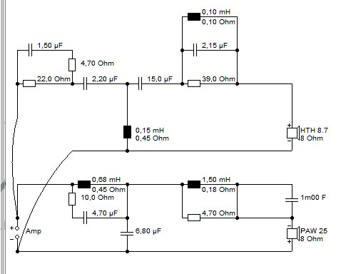

2-Wege Top mit PAW25 und (HTH 8.7) Jetzt doch mit HT21/DR45n
    Gesucht ist also eine Weiche für PAW25 und HTH8.7, die auf Achse und unter Winkeln, so mindesten bis 30° h und 60° v einen glatten Frequenzgang liefert und an Pegel aus den Chassis rausholt, was geht. Im Freien wird es schnell leise!
    Gruss Bernd
    Moin,
    also ich würde so etwas als Grundlage nehmen : PAW25+HTH87--2.bpj nicht perfekt, aber brauchbar, denke ich

      Hallo!
      So ginge es auch. Ist aber sehr aufwendig und sieht zumindest theoretisch nicht besser aus, als mein einfacher Vorschlag im Eingangspost. Vor allem der Einbruch bei 5 KHz, den der Hochtöner hat, ist noch stärker.
      Gruss Bernd

        Stimmt, bei einer Box für Party etc ist es immer gut, den Bass / Grundtonbereich schön flach zu halten, und gerade den billigen ClassD-Verstärkern ist es ja auch völig egal, ob die Impedanz im Hochtonbereich unter 4 Ohm absinkt oder nicht.
        Da spielt es schon gar keine Rolle mehr, das Deine Version auch noch ein schlechteres Phasenverhalten hat und den unegaleren Frequenzgang; es gibt ja keinen Unterschied zu meiner Simulation....
        P.S Erkläre mir doch bitte einmal, wie Du aus 40,5L AUSSENVOLUMEN 40L INNENVOLUMEN zauberst, nimmst Du Pappwände oder tetrapak?...
        Soviel zu der Qualität Deiner Simu!

          OK.
          Ich bin dann raus. Denis18 sollte Deine Weiche nehmen. Der Unterschied vom Aussenvolumen zum Volumen sollte bei 16 mm Sperrholz/Multiplex nicht soviel ausmachen und eine Änderung auf 38 l bringt auch nicht den gewaltigen Unterschied.

            Erstmal vielen Dank für die vielen hilfreichen Antworten und Bemühungen. Die Weiche von jhohm ist mir fast schon zu aufwändig, bin allein schon überfordert die ganzen Teile zu bestellen... Am liebsten so einfach wie möglich. Benutze die Tops auf Ackerpartys also im Freien. Also kein Hifi im Wohnzimmer.
            Könnte man was aus den einfachen Vorschlägen machen, die ich hochgeladen habe? Vielleicht was am Pegelabfall ab 10000 Hz? Welche würdet ihr nehmen?
            Bernd ich finde nur ein Bild zum Weichenvorschlag von dir und keine Boxsim-Datei.. außer mit dem anderen Hochtöner.

                  Hallo!
                  (@Denis18)
                  Hier nochmal die Weiche mit Frequenzgang. Ich bin der Meinung, die Simulation hätte ich im Eingangspost angehängt. Die Impedanz am oberen Ende ist natürlich ziemlich niedrig. Solltest Du wirklich so einen billigen "Digitalverstärker" für 50- 90€ nehmen wollen, kann es Probleme geben. Wenn es Dir nicht zu umständlich ist, kannst Du ja auch mal probieren, wie sich dieser Saugkreis klanglich bemerkbar macht. Einfach eine Seite vom 3,3 Ohm ablöten. Aber wie gesagt, die Hochtonbeschaltung hatte ich hier mit meinem kleinen Testverstärker und mein Kollege mit der weiter oben abgebildeten Box und einem kleinen 2x50W konvektionsgekühlten PA-Verstärker in Betrieb. Da gab es keine Probleme. Es sind aber auch klassische AB-Verstärker mit Ringkerntrafo im Netzteil.
                  Klicke auf die Grafik für eine vergrößerte Ansicht  Name: Bildschirmfoto 2021-01-23 um 13.01.58.png Ansichten: 0 Größe: 225,9 KB ID: 692677 Klicke auf die Grafik für eine vergrößerte Ansicht  Name: Bildschirmfoto 2021-01-23 um 13.00.08.png Ansichten: 0 Größe: 130,2 KB ID: 692678
                  Gruss Bernd.
                  ps.:
                  falls Du doch die andere Weiche nehmen willst, besonders der 1 mF Kondensator mit der parallelen Drahtbrücke sollte nur von allerhöchster Qualität sein!
                  Auch Markus123 überlegt wahrscheinlich, ob man die Brücke besser aus hochreinem Kupfer oder noch besser aus Silber machen sollte.
                  Manch einer nimmt manches viel zu Ernst. Ich sage immer, man soll niemanden ernst nehmen, vor Allem nicht sich selbst!

                      Bernd angeschlossen sind die Tops an einer FP10000Q und an einer DCX2496.
                      Und die 2-3 Ohm bei 15000-20000 Hz sind an deiner Weiche auch nicht schlimm?

                        Hallo!

                          Hallo!
                          Das meinte ich mit Ernst nehmen! Deine Weiche ist sicher wesentlich aufwendiger und auch ohne diesen Versuch mit dem 1 mH natürlich viel innovativer. Ob Denis18 das aber versteht? Er scheint noch ziemlich neu dabei zu sein und ich kann seine Kenntnisse nicht einschätzen.
                          Der Aufwand ist aber wirklich ziemlich hoch. Ich habe nicht zusammengerechnet, was die Bauteile kosten würden, aber für einen 50€-Hochtöner? Die einfachste Variante wäre sicher, sich am PA208H zu orientieren und den Tieftonzweig an den PAW anzupassen. Viel mehr hatte ich auch nicht gemacht, aber dieser Abfall ab 10 KHz ist eben unschön. Der Saugkreis stammt übrigens auch von Visaton und wurde bei einer Fiesta verwendet. Die HTH8.7 habe ich noch hier liegen und mittlerweile klappt es ja auch mit dem Messen. Falls ich mal Lust habe, werde ich das vielleicht noch mal aufbauen. Mein Kollege macht ja mit seinen Boxen Reklame in seiner Gitarrenrunde. Es gab schon mal die Anfrage, ob ich nicht noch ein Paar bauen könnte. Leider habe ich nicht die Werkstatt von z.B. Timo. Ich muss dann mein Auto aus der Garage fahren, um da zu basteln.
                          Als nächstes werde ich erstmal meine Boxen mit der PA110-Weiche messen, wenn die Bauteile das sind. Die Visatonmessung sieht im ersten Moment besser aus, aber Sprünge von 5 dB sind da auch drin. Die Y-Achse ist kleiner geplottet. Da fällt das weniger auf.
                          Und ganz wichtig: Wir basteln doch aus Spass, und der sollte nicht verloren gehen. Kritik und Verbesserungsvorschläge sind natürlich immer gewünscht, aber nett und mit Humor erreicht man mehr.
