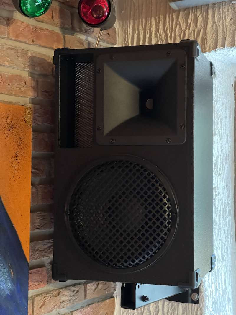

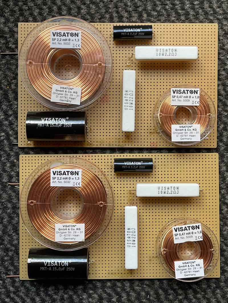

      Hallo!
      Jetzt ist alles fertig und gemessen!

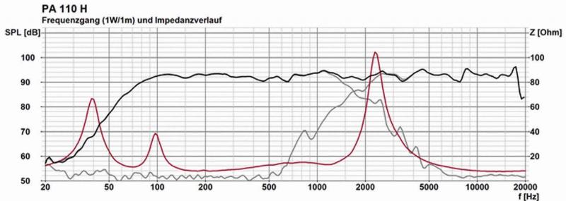

      Die letzte Kurve ist die Messung mit der originalen Visaton-Weiche. So wird es nun also bleiben. Davor ist die Version mit "meiner" alten Weiche. Die Gitter sind dran, wenn auch nicht ganz optimal. Die Simulation dieser Weiche sieht bei 2 KHz doch ein wenig anders aus. Der Übernahmebereich scheint nicht so einfach zu simulieren sein. Die absoluten Pegel habe ich nicht versucht exakt zu treffen. Messungen draussen sind nicht ideal. Die Nachbarn halten mich bestimmt zu Recht für ein wenig bescheuert. Unter 200 Hz ist es also nicht so aussagekräftig, weil doch noch die Garagenwand in ca. 2m Abstand hinter der Box war. Mit der Mikrofonposition kann man des Ergebnis ja auch stark beeinflussen.
      Die kleinen Hörner liegen mit allen Weichenbauteilen noch hier rum. Sollte ich Lust dazu haben, werde ich zumindest den Hochtonzweig der Weiche aufbauen und messen. Der böse Saugkreis interessiert mich schon. Die Simulation war ja nicht schlecht, ob das aber so funktioniert? Das hat aber viel Zeit.
      So ist also aus meinem Projekt ein simpler Nachbau geworden. So kann es gehen.
      Gruss Bernd

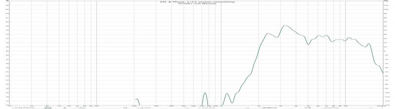

          Wie versprochen, habe ich mal den HTH8.7 allein und mit dem Hochtonzweig meiner zuerst angedachten Weiche gemessen.

          Der Saugkreis funktioniert also so halbwegs, Ich habe aber keinen kleinen "Digitalverstärker" zum Messen genommen, sondern einen uralten Selbstbau mit TDA1514A, falls das noch jemandem irgendwas sagt. Das war ein Analog-IC mit 50 Wattmax.
          Der Messaufbau war allerdings nur provisorisch mit nackten HTH und in meinem Bastelkeller. Sollte Holz mal wieder billiger werden, baue ich das vielleicht doch noch mal. Dann brauche ich aber auch noch zwei PAW25. Die billigen BG20 bringen ja sogar zu zweit zu wenig Maxpegel.

            Ab 5 khz läuft der HTH 8.7 ja ziemlich sauber. Würde man jetzt den Höcker bei > 3 khz eliminieren, geht es auch ab 3 khz 18db/Okt. . Aber ab 5 khz, scheint das optimale zu sein. Da würden wohl auch 12db/Oktave reichen. So aus dem Bauchgefühl heraus.
