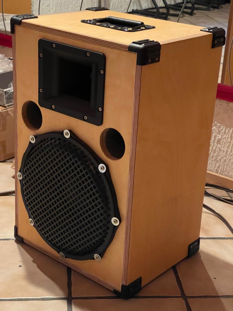

          Jetzt doch zurück auf Anfang. Ganz vorn hatte ich meinen ersten Entwurf eingefügt. Das hatte nicht so geklappt, wie es sollte und darum war es nicht direkt zu sehen. Das habe ich nochmal geändert, sodaß man nun direkt den Frequenzgang sehen kann. Der Entwurf wurde kritisiert. Du hast bestimmt den Tread von Anfang an gelesen. Es sieht aber zumindest theoretisch ganz gut aus. Die Impedanz fällt leider auch auf 3 Ohm, dafür ist aber der Pegel des Horns bei 20 KHz um 6 dB angehoben. Sonst fällt der Frequenzgang ab 10 KHz mit 12 dB/Okt. Mit dem Saugkreis nur mit 6 dB. Das ist Alles nicht so schön.
          Wie bist Du auf die Idee mit dieser Weiche gekommen? Du hast eineTrennfrequenz von 4 KHz genommen und dann eine 12 dB-Tiefpass mit einem 18 dB-Hochpass und Pegelangleich mit L-Glied kombiniert.
          Ich fürchte, das ist noch wesentlich ungünstiger, als mein erster Entwurf. Anderswo in diesem Forum habe ich es schon irgendwo erwähnt: Für einen Kollegen habe ich eine ähnliche Box, aber mit PAW30 und dem Horn gebaut. Leider kann ich sie nicht mehr messen, weil sie schon länger, sehr zur Zufriedenheit des neuen Besitzers, in Betrieb ist. So schlecht ist es also nicht. Vom ohnehin deutlich höheren Pegel abgesehen, findet er sie nicht schlechter als seine Wohnzimmerboxen. Die hier sind aber für seinen Übungsraum zum Gitarre üben gebaut.
          Klicke auf die Grafik für eine vergrößerte Ansicht  Name: IMG_0800.jpg Ansichten: 0 Größe: 85,7 KB ID: 692600
          Die Weiche ist etwas anders, wegen des PAW30, aber sehr ähnlich. (Die Optik gefiel ihm so. Ob er, wie von mir empfohlen mit schwarzem Nagellack die Schrauben nachgearbeitet hat, glaube ich nicht.)
          Denn PAW25 bis 4 KHz zu betreiben, bringt die Welligkeit, die das Chassis produziert, in den Gesamtfrequenzgang der Box. Andererseits kann man das Horn auch nicht viel tiefer ankoppeln, ein wenig aber schon.
          Gruss Bernd

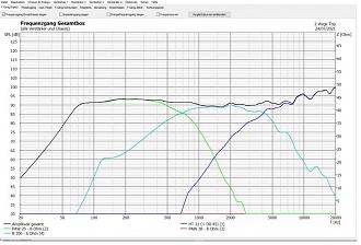

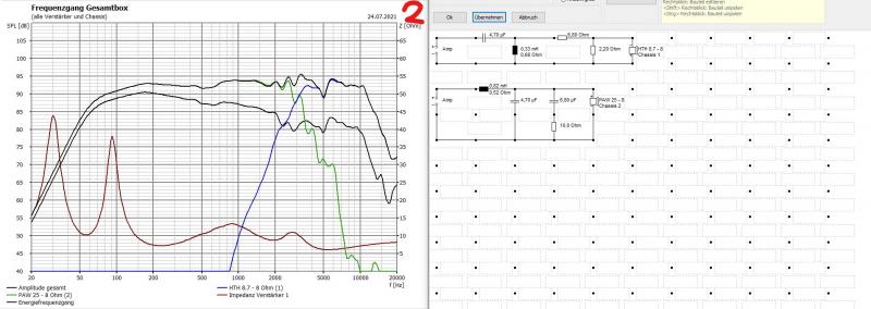

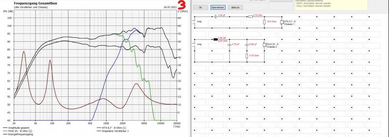

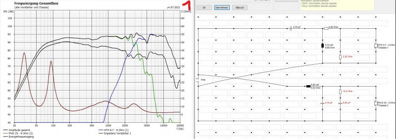

                        #101

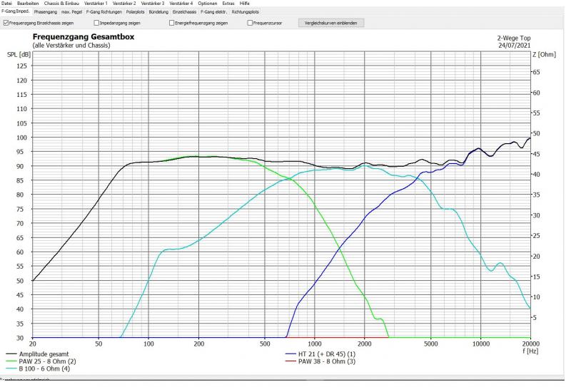

                        @Bernd: also ich hatte garkeine Idee bezüglich der Weiche, hab einfach mal ausprobiert. Die Tops sind schon fertig und auch schon mit anderen Frequenzweichen aus Opa's Keller gelaufen. Das passt aber irgendwie nicht und deshalb müssen neue Weichen her
                        @mechanic: ich hab dein Vorschlag mal simuliert, aber da ist bei der Trennfrequenz eine große Senke und zudem kann man die Bauteile (3,9 µF und 1,8 R) gar nicht kaufen oder?
                        Hab mal noch ein bisschen rumprobiert, auch Vorschläge hier aus den Beiträgen genommen und die Daten meiner Tops eingefügt:
                        1: Vorschlag von Markus213
                        2: 1 mit anderem Spannungsteiler
                        3: 2 optimiert von Boxsim
                        4: Vorschlag von Burns
Ansichten: 377
Größe: 43,5 KB
ID: 692624 Klicke auf die Grafik für eine vergrößerte Ansicht
Ansichten: 332
Größe: 42,5 KB
ID: 692625 Klicke auf die Grafik für eine vergrößerte Ansicht
Ansichten: 306
Größe: 42,4 KB
ID: 692626 Klicke auf die Grafik für eine vergrößerte Ansicht
Ansichten: 296
Größe: 43,8 KB

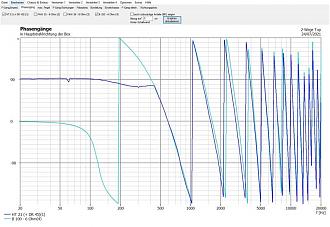

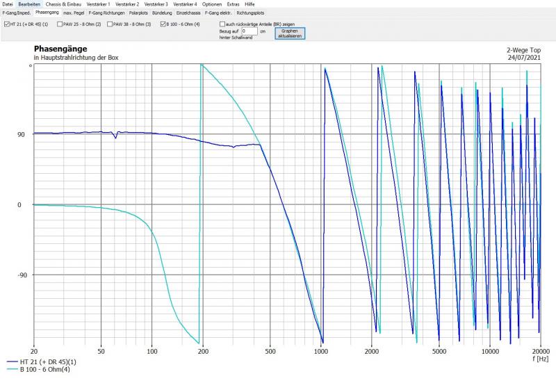

                          • 3840
                          #102
                          2 Wege Top PAW25 HT21 meine Vorlage.BPJ
                          Hier habe ich die Vorlage noch mal überarbeitet.Allerdings scheint der B 100 doch nicht der optimale Kandidat zu sein, weil seine Impedanz so sehr in den Keller geht. Aber das Hochtonhorn läuft recht gut tief herunter, da bräuchte man gar keinen B 100.
                          Zuletzt geändert von ubix; 25.07.2021, 04:28. Grund: Nachtrag
                            • 3840
                            #103
                            Mal grob überschlagen, ist natürlich nur eine Annäherung, da der B100 noch im gehäuse steckt. 2 Wege Top PAW25 HT21 meine Vorlage-2.BPJ
                            Zuletzt geändert von ubix; 25.07.2021, 04:39. Grund: berichtigung rechtschreibung

                              Jetzt habe ich mir die Simulationen mal am "richtigen" Rechner angeschaut. Denis18 hat, wenn ich ihn richtig verstanden habe, die Boxen mit den Chassis fertig und möchte dafür eine möglichst gut passende Weiche.
                              Den B100 als zusätzlichen Mitteltöner einzusetzen ist schon recht ungewöhnlich. Der Maxpegel bricht erwartungsgemäss auf die von Markus123 genannten 105 dB ein. Ich glaube auch nicht, dass Denis18 auf die teuere Hornkombi HT21/DR45N wechseln will. Solche Boxen baut man aber schon zum Krach machen. Ich kenne den Einsatzzweck natürlich nicht, denke aber dass es nicht in erster Linie das Wohnzimmer, sondern eher mindestens ein Partykeller, der Saal im Vereinsheim oder das Jahresgrillen der freiwilligen Feuerwehr im Freien ist. Da ist man dann für jedes dB Reserve dankbar.
                              Für die Box sind jetzt einige Vorschläge gemacht. Die offenen Fragen kann Denis18 ja noch stellen. Ich bin sicher, er wird fundierte Antworten bekommen. Letztlich muss er selbst entscheiden, was er verbaut. Ob man meinen Vorschlag mit dem Saugkreis, der den frühzeitigen Abfall des Hochtöner zu kompensieren versucht, testet ist ja auch kein Problem. Sowas kann man leicht ausprobieren. Sonst kann man sich auch am PA208H orientieren und den Tieftonzweig anpassen.
