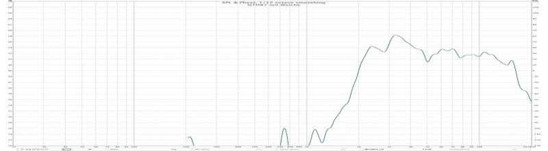

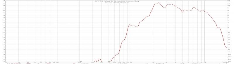

    Hallo!
    Wie versprochen, habe ich mal den HTH8.7 allein und mit dem Hochtonzweig meiner zuerst angedachten Weiche gemessen.
Name: HTH87 ohne Weiche.jpg
Ansichten: 669
Größe: 21,4 KB
Name: HTH87 mit Weiche.jpg
Ansichten: 539
Größe: 21,1 KB
Name: Bildschirmfoto 2021-01-23 um 13.01.58.png
Ansichten: 573
Größe: 225,9 KB
    Der Saugkreis funktioniert also so halbwegs, Ich habe aber keinen kleinen "Digitalverstärker" zum Messen genommen, sondern einen uralten Selbstbau mit TDA1514A, falls das noch jemandem irgendwas sagt. Das war ein Analog-IC mit 50 Wattmax.

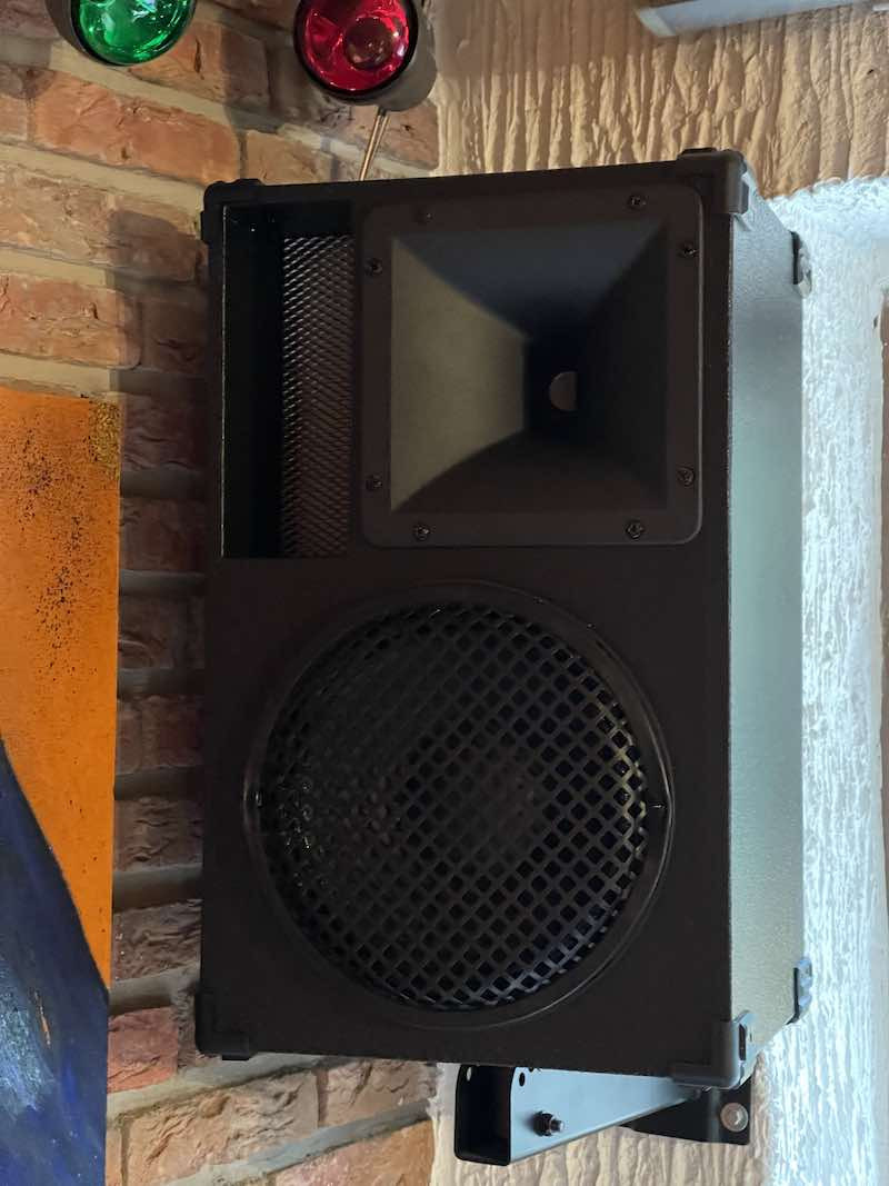

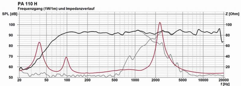

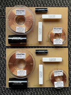

    Hallo!
    Jetzt ist alles fertig und gemessen!
    Klicke auf die Grafik für eine vergrößerte Ansicht  Name: PA110H fertig.jpg Ansichten: 0 Größe: 138,2 KB ID: 693086
Ansichten: 925
Größe: 296,1 KB
    Klicke auf die Grafik für eine vergrößerte Ansicht  Name: PA110_Messung Visaton.jpg Ansichten: 0 Größe: 38,7 KB ID: 693087
    Klicke auf die Grafik für eine vergrößerte Ansicht  Name: PA110_erste Version.png Ansichten: 0 Größe: 66,5 KB ID: 693088
    Klicke auf die Grafik für eine vergrößerte Ansicht  Name: PA110_original.png Ansichten: 0 Größe: 55,9 KB ID: 693089
    Die letzte Kurve ist die Messung mit der originalen Visaton-Weiche. So wird es nun also bleiben. Davor ist die Version mit "meiner" alten Weiche. Die Gitter sind dran, wenn auch nicht ganz optimal. Die Simulation dieser Weiche sieht bei 2 KHz doch ein wenig anders aus. Der Übernahmebereich scheint nicht so einfach zu simulieren sein. Die absoluten Pegel habe ich nicht versucht exakt zu treffen. Messungen draussen sind nicht ideal. Die Nachbarn halten mich bestimmt zu Recht für ein wenig bescheuert. Unter 200 Hz ist es also nicht so aussagekräftig, weil doch noch die Garagenwand in ca. 2m Abstand hinter der Box war. Mit der Mikrofonposition kann man des Ergebnis ja auch stark beeinflussen.
    Die kleinen Hörner liegen mit allen Weichenbauteilen noch hier rum. Sollte ich Lust dazu haben, werde ich zumindest den Hochtonzweig der Weiche aufbauen und messen. Der böse Saugkreis interessiert mich schon. Die Simulation war ja nicht schlecht, ob das aber so funktioniert? Das hat aber viel Zeit.
    So ist also aus meinem Projekt ein simpler Nachbau geworden. So kann es gehen.
    Gruss Bernd
