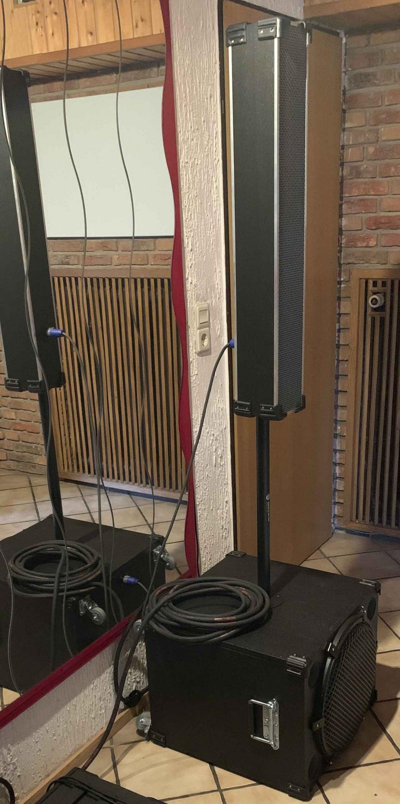

      Hallo!
      Das mit dem Vergittern ist ja keine schlechte Idee, übersteigt aber mit Sicherheit meine Möglichkeiten. Bei meinen kleinen Zeilen habe ich das ja gemacht, aber die sind eben klein und die Lautsprecher sind von hinten auf die Schallwand montiert. Da hat man eine glatte Fläche mit 8 cm-Löchern. Bei den neuen sind die Lautsprecher leider nicht eingefräst. Eine Öberfräse habe ich (noch) nicht und auch noch nie damit gearbeitet. Aber man wächst ja mit seinen Aufgaben...

        Deine Bedenken mal beiseite gewischt - so robust, wie Sub (mit Kofferecken und Bügelgriffen) und Zeilen angesetzt sind, fügt sich die Klammer-Methode zwar nicht perfekt, aber doch ganz ansprechend in die Optik... Ist ein Look, und hält zudem was aus - ich würd dabei bleiben!

          Hallo!
          Wenn ich das mit den Gittern machen wollte, müßte ich die Schallwände mit 10 mm aufdoppeln und dann das Gitter drum dängeln. Die Körbe der PAWs sind 10 mm dick. Ausfräsen wäre bei 16mm auch keine Option. Mal sehen.

                Dann einen anderen Vorschlag:
                Für wirklich kleines Geld gibt es bei gängigen (auch lokalen) Schraubenhändlern Distanzbolzen in allen Gewindegrößen und Längen. Welche Maschenweite hast Du im Gitter? 10mm? Dann schau nach M8 oder M6. Wenn Du 10mm aufdoppeln müsstest, sollten 15mm Länge reichen. Normalerweise würde ich auf welche mit Innen- und Aussengewinde gehen, hier bietet sich 2x Innengewinde an. Aussengewinde hat i.d.R. relativ kurze, max. 10mm Gewindelänge, reicht bei Deiner Wandstärke nicht aus.
                Einschlagmuttern rausholen, lange Schraube vom Boxen-Inneren durch die Chassisbohrungen nach außen, mit den Distanzbolzen fixieren. Meist sind die Bolzen Stahl verzinkt, also einmal in schwarzen Schrumpfschlauch packen, oben bündig abschneiden. Dann das Gitter auflegen, schauen, dass die Innengewinde der Bolzen die Maschen des Gitters treffen. Im worst case einen Steg aus dem Gitter knipsen und ne U-Scheibe / Karosseriescheibe zwischenlegen. Dann von oben mit Flanschschraube fixieren - gibt´s in schwarz - fertig. Falls die Schraube zu lang ist - einkürzen
                Das Gitter wird zwar über der Box "schweben", bringt aber mit dem massiven Blechrand ausreichend Steifigkeit mit. Auf die Weise kannst Du auch dem Einfräsen der Chassis aus dem Weg gehen

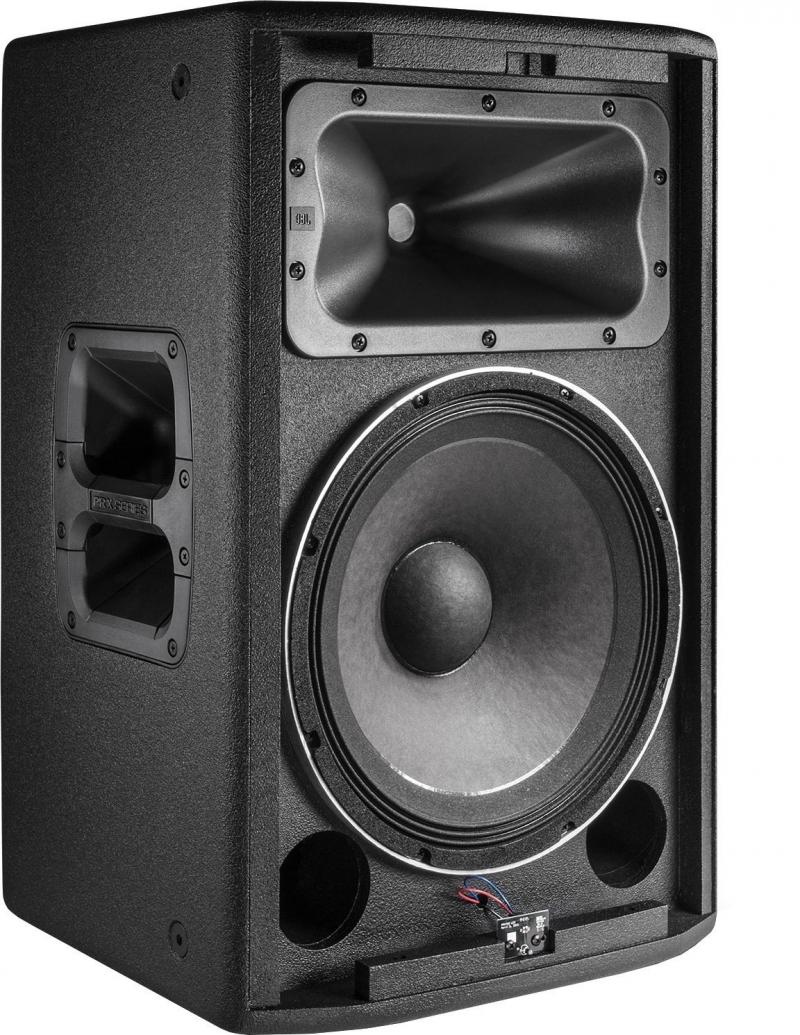

                  Man könnte auch anstatt Distanzbolzen kleine Holzklötzchen in der entsprechenden Stärke nehmen. Auf die Schallwand kleben, und das Gitter daran befestigen.
                  Oder einen Rahmen anbringen, wobei man aber trotzdem möglichst mittig noch befestigungen anbringen sollte. Aber die Vorgehensweise von Goofy AC ist auch sehr gut
Ansichten: 740
Größe: 55,5 KB

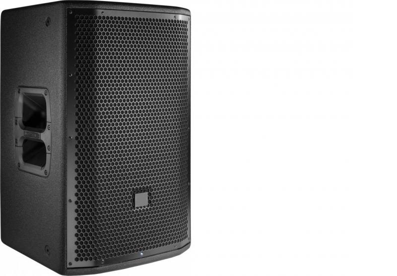

                    Klicke auf die Grafik für eine vergrößerte Ansicht  Name: Chassis_3.jpg Ansichten: 0 Größe: 136,0 KB ID: 692398 Hier noch ein Beispielbild des gleichen Lautsprechers ohne Schallwand.

                        Meine Fotos sollten ja nur ein Beispiel sein. Dieser Lautsprecher kostet 1300 Euro. Einzeln, da er mit integrierter Endstufe ist. Der Tieftöner hat aber 12 Zoll, also 30cm.
                        Ich hatte das Namensschild vorne retuschiert. Eine sehr bekannte Marke. Welche durch den Namen sicher auch noch etwas teurer ist.
                        Ich finde ihn ohne Gitter sogar noch besser als mit. Man sieht wenigstens was. Aber wie ich schon einmal schrieb. Manche Leute haben Sticky Fingers ;-) Nicht so gut für den Tieftöner. Oder etwas geschützt anbringen.
