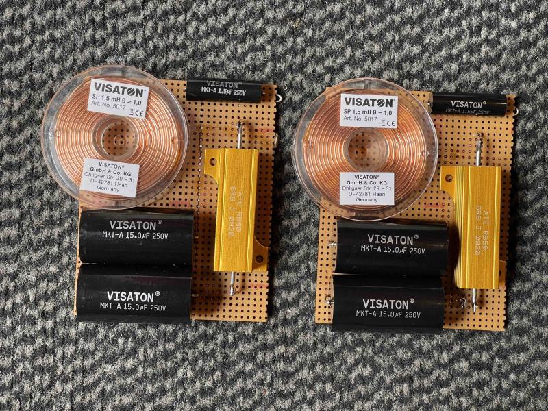

    wie viel weiter oben geschrieben und in der Überschrift angepasst, bin ich ja mittlerweile zu HT21/DR45n gewechselt. Ich bin ja nicht beratungsresistent. Die Gehäuse sind fertig und die erste Lage Warnex trocknet gerade. Ich hatte ja erstmal eine andere Weiche geplant, die ich auch erstmal probieren werde. Taugt das nicht, kann ich immer noch einfach auf die originale PA110H-Weiche ändern. Da ich sowieso NL4-Buchsen einbaue, könnte ich auch die beiden Chassis einfach nach draussen führen und extern an der Dimensionierung spielen. Die Bestellung bei Visaton ist aber leider noch nicht da. Hoffe, sie kommt morgen.
    Die Weiche von Markus123 gefällt mir nicht so gut. Da fällt der Frequenzgang von 10 bis 20 KHz um 18 dB. Klar, ich bin über 60, vielleicht stört das wirklich nicht. Trotzdem hatte ich ja ursprünglich versucht, das auszubügeln. Könnte man auch aktiv machen, aber die erforderliche Anhebung wäre schon heftig.

              Es gab ja den BAusatz MB 156/3 , wo man den HTH 8.7 linearisiert hatte. Aber mit der gleichen Schaltung funktioniert das bei Deinem Projekt nicht. Ich habe immer noch das Gefühl, das der HTH 8.7 im Boxsim nicht richtig funktioniert. https://boxsim-db.de/mb-1563/

                Die Projektdatei hatte ich oben ja irgendwo angehängt. Leider kann ich die Plots nicht so einfach hier einfügen, da ich sie zwar als Bildschirmfoto hier habe, aber die Forensoftware es nicht erlaubt, sie hochzuladen, weil sie von meinem iMac sind und somit 5K breit. Die müßte ich dann erst mit Photoshop runter skalieren. Jetzt bin aber nur an meinem kleinen Mac und da ist kein Photoshop drauf. Der Frequenzgang ist aber doch ziemlich glatt. Leider auf Kosten der Impedanz. Der hässlich Einbruch bei 5 KHz bleibt natürlich.

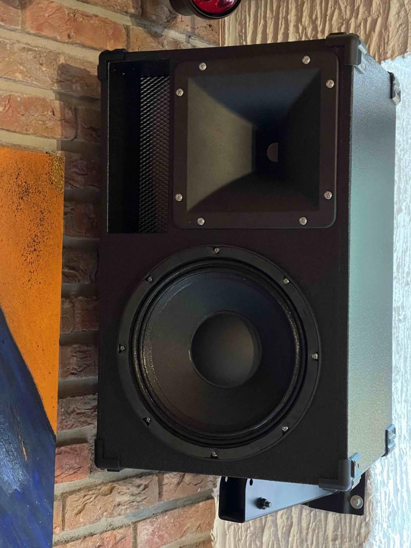

                          Am Wochenende sind meine "Krawallboxen" fertig geworden. Im Vergleich zu manch anderem Projekt hier leider ziemlich uninspiriert. Aber Krawall können sie!
                          Die Schrauben werden noch schwarz und der PAW bekommt noch ein 10"-Gitter. Im Partykeller müssen sie mit den kleinen Subwoofern (2 x W300S in je 60 l Bassreflex) spielen. Im Vergleich zu den alten Boxen geht viel mehr. Man kann laut machen ohne Ende, ohne dass man irgendwelche Grenzen merkt. Die 110 dB habe ich auch problemlos erreicht. Dann geht aber mein Limiter im Ohr an.
                          Mit der passenden Musik klingt es wirklich wie Live in einem kleinen Klub. Katie Melua, "On the road again" oder Till Brönner mit Yello stehen 3 m vor einem auf der Bühne. Meine Frau, zwei Etagen höher, meinte auch, es wäre, als hätten wir ein Livekonzert im Keller. Das stösst nicht immer auf Begeisterung.
                          Wann mal ein externer Einsatz mit den grossen Subwoofern ansteht, weis ich nicht. Man wird sehen. Ich habe meinen ersten Weichenentwurf genommen und nicht die PA110-Weiche. Das bleibt erstmal so.
                          Gruss Bernd

                              Sehr geil Bernd,
                              aber tausch die "Silberlinge" mal gegen schwarze Schrauben aus......
                              Viele Grüße,
                              Christoph
                              • Bernd
                                • 08.01.2021
                                • 703
                                Hallo!
                                Ich denke, ich werde einfach schwarzen Nagellack nehmen. Für die Lautsprecher nehme ich immer M5-Gewindeschrauben mit Einschlagmuttern. Die schwarzen Visatonschrauben sind nur normale Holzschrauben. Das ist mir zu instabil. Im Bauhaus ist die Auswahl nicht so umfangreich. Ich habe aber einen Hersteller gefunden, der brünierte Schrauben hat. Muss wohl mal 500 bestellen. Die Gitter müssen ja auch noch dran.
