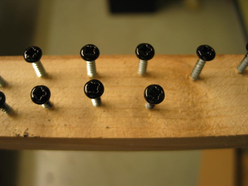

        Ich habe das mit schwarzem Lack (seidenmatt) aufgepinselt.

          #49
          Hallo!
          Die schwarz verzinkten Schrauben sind, wie die im Visatonsortiment, scheinbar nur Holzschrauben. Wie gesagt, ich bevorzuge M5-Gewindeschrauben mit Einschlagmuttern für die Lautsprecher. Da muss man ja vielleicht irgendwann nochmal dran. Stativflansch und Griff verschraube ich mit normalen Muttern und Scheiben mit Zahnscheibe. Sind alle glanzverzinkt. Ist wohl allgemein so üblich.
          Der Nagel-(Schrauben-)lack ist ausserdem schon im Haus. Den muss ich also nur zweckentfremden.
          Gruss Bernd

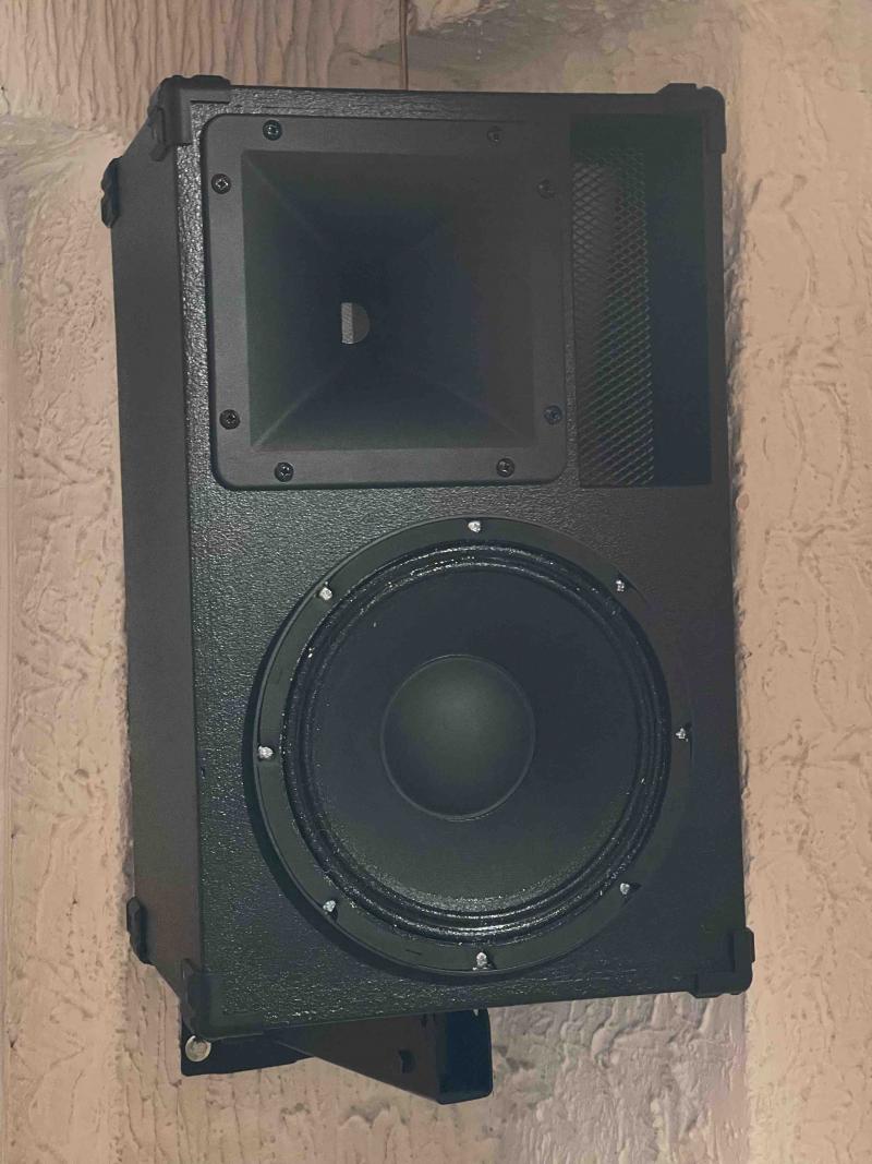

                #52
                Besser?
Ansichten: 566
Größe: 93,8 KB

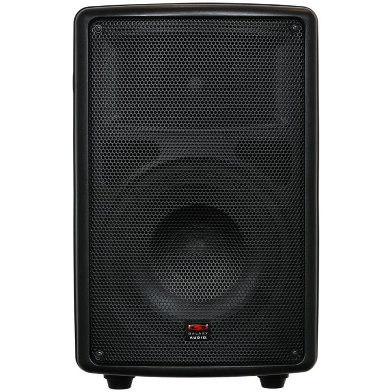

                Hat jemand eine Idee, wie man die Gitter ohne die hässlichen Klammern, die Thomann dafür verkauft, befestigen kann?
                Gruss Bernd
                    Hast Du evtl. einen Link auf ein Bild o.ä., wie es nicht aussehen soll?
                    • kboe
                      • 28.09.2003
                      • 1898
                      #55
                      Ich würde meinen, es geht um sowas:
                      https://www.thomann.de/at/monacor_mzf_8633.htm und zum Montieren dann sowas:
                      https://www.thomann.de/at/monacor_mzf_8625.htm
                      Kleine Neodymmagnete zur Befestigung? Wie man es gerne bei Bespannrahmen macht?

                        #56
                        Ist mit Sicherheit eine Möglichkeit, Frage ist, wie robust die Box eingesetzt wird. Man könnte auch mit einer Reihe kleiner Schrauben, Linsenkopf- oder Kegelsenk-, Größe M2.5 oder M3 durch den Flanschbereich des Gitters gehen - je nachdem wie breit der äußere Ring ist...
                          #57
                          Zitat von Cossart
                          Gibt's doch nach wie vor. Zwar nicht mehr von Visaton, aber dafür von diversen Schraubenhändlern im Internet oder in der Bucht, z. B. hier.
                          Wobei anzumerken ist, dass es die schwarzen Schrauben natürlich auch als Linsenkopf, Tellerkopt, 6Kant, Senkkopf, mit Innen6kant, Torx, Kreuzschlitz oder Schlitz gibt, man muß nur mal ein wenig suchen. Visaton ist da leider mMn unbrauchbar!

                            #58
                            Hallo!
                            Die Gitter und Klammern sind genau die, die Bernhard verlinkt hat, natürlich nur 10 Zoll. Wie man die Gitter mit Magneten fest bekommt, wäre die Frage.
                            Der ganze Look der Boxen ist schon ein wenig übertrieben. Die sind nur in meinem Partykeller. Wenn zwei mal im Jahr ein auswärtiger Einsatz wäre, ist das eher viel, und auch da habe ich ein Auge auf meiner Anlage. Sieht aber doch professionell aus?
                            Bevor die Boxen das erste Mal meinen Keller verlassen, muss ich mir was überlegen. Die Subwoofer mit den PAW38 hatte ich ja schon mal ein paar Seiten zurück gezeigt. Da habe ich diese Klammern verwendet. Die Subwoofer warten aber auch nur unter der Kellertreppe auf ihren nächsten Ausseneinsatz und sind normalerweise nicht in Betrieb.

                              #59
                              Ich würde die ganze Front vergittern. Diese runden Chassis Gitter finde ich persönlich nicht so berauschend, es sieht nicht sehr wertig aus. Irgendwie muss man doch solche Gitter herbekommen, oder ähnliches. Klicke auf die Grafik für eine vergrößerte Ansicht
Ansichten: 607
Größe: 99,7 KB
                                • 3697
                                #60
                                Aber abgesehen von Gitter oder nicht, sieht Top aus !
                                Man könnte sie , wenn sie fest stationiert wäre auch ohne Gitter betreiben, sieht eigentlich am besten aus. Aber da gibt es ja immer wieder die Finger, die mal prüfen wollen, wie weit sich die Membrane denn nun reindrücken lässt.
