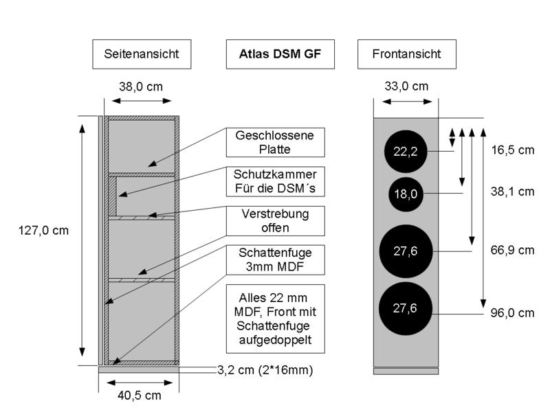

        Anbei der Plan des Lautsprechers mit den genauen Abmessungen. Die Kammer des GF200 ist hinten verschraubt und abnehmbar, dort kommt die Weiche rein.

                            • 29.03.2017
                            • 851
                            #58
                            werde, wie squeeze, die Gehäuse auch neu aufbauen. Erstens gefallen sie mir irgendwie (nicht erklärbar) von den Proportionen nicht, zweitens liegt der Mittel/Hochtonteil zu hoch, ja richtig, zu hoch.
                            Die neuen Gehäuse werden nur 115cm hoch, mit Sockel, 30cm breit und 40cm tief. So ergibt sich pro GF250 ein Nettovolumen von ca. 35 Liter. Habe nun durch Suche diesen Post in Timos Thread gefunden. Die komplette Box bleibt passiv, ein Bassmanagment in Form von DSP bekommt sie jedoch. Nun habe ich die Herangehensweise von Fabi so noch nie gehört, (die GF250 sollen nun doch in BR spielen um keinen Maxpegel zu verschenken), den ReflexKanal mittig auf 1/4 SD zu bringen, Ausgang 1/2 SD und Eingang wieder aufweiten um relativ kurze Tunnellängen auf tiefe Abstimmung mit geringen Strömungsgeräuschen zu bringen. Wenn Fabi (Farad) das schreibt zweifle ich das natürlich nicht an und würde das gerne mitnehmen. Hat wer mit diesem Aufbau schon Erfahrungen gesammelt und kann in etwa eine relative Richtung vorgeben? Werde demnächst einen Probeaufbau machen und das mal versuchen, wenn jemand damit Erfahrung hat könnte das von vornherein vielleicht geplanter ablaufen. Boxsim sagt mir bei 40-45Hz Tuning mit gradem Kanal bei 1/2 SD mit ca. 70cm Länge 5dB mehr vorraus, fabi meint in dem Thread das es praktisch doch bei 8-10 dB liegen kann. Das wäre doch schön inklusive zu haben.

                              #59
                              Vorsicht, der Post ist 9 Jahre alt. Ich halte auch sehr viel von fabis Kompetenzen, aber auch er ist nicht allwissend auf die Welt gekommen.
                              Ein Kanal von 10cm Durchmesser (etwas SD/4 beim GF250) liefert laut Boxsim-Utility ca. 106 dB Maximalpegel bei 42 Hz Abstimmung bei einer Reynoldszahl von ca. 72000. Da mag noch das ein oder andere dB darüber hinaus gehen, aber wirklich viel sicher nicht mehr. Das reicht nicht, um den GF250 in CB um 10 dB zu toppen. Da müssten die Querschnitte noch etwas größer sein.

                                #60
                                ...Und nicht mehr ins Gehäuse passen. Also besser PM oder gleich geschlossen lassen. Oder eben auf Tiefbass (geschlossen) verzichten und BR mit weniger zusätzlichem Maxpegel nehmen. Hm, was nun tun.
