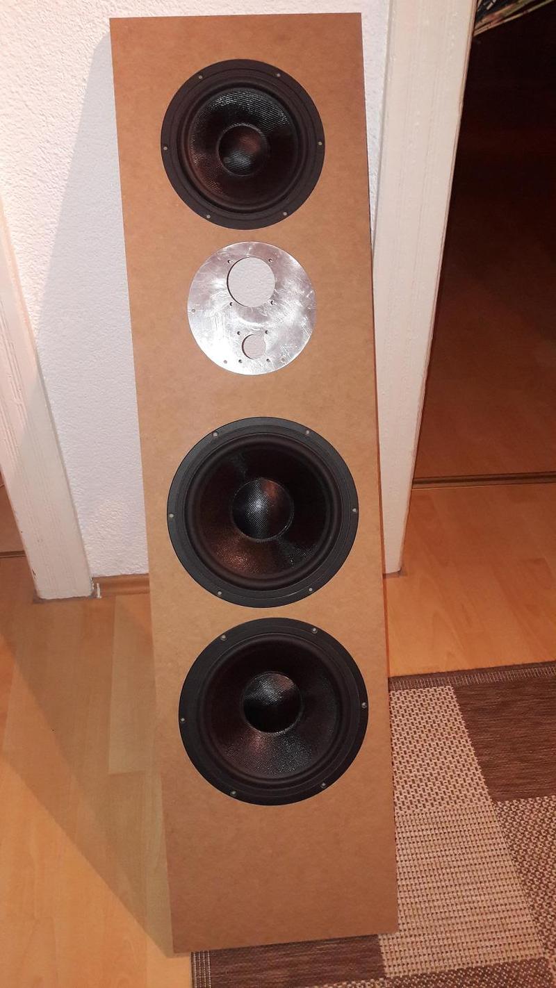

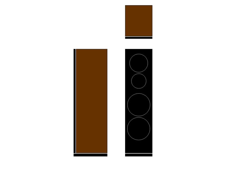

    Schallwände sind gefräst, noch mit etwas Überstand, ca. 2,5mm auf jeder Seite, werden dann auf dem Gehäuse erst passend gefräst nachdem diese furniert wurden. Bei der Optik hab ich mich jetzt kurzfristig leicht anders entschieden, mit seperater, aufgesetzter Front in schwarz. Das sieht dann etwas ruhiger aus als wenn sich die schwarzen Chassis vom Nussbaum abheben. Und sollte der Maxpegel nicht reichen, wovon ich erst mal nicht ausgehe, kann hochgerüstet werden auf die TIW250XS, da die den gleichen Korb haben. Dann würde es zwar optisch nicht mehr auf dem Punkt sein, aber es würden, einer Atlas gebührend, TIW's verbaut sein. Über die Weiche hab ich mich auch nochmal gemacht, speziell die Serienspule mit knapp 3 Ohm zu den Tieftönern gefiel mir nicht. Hab es abgeändert in eine 10mh 0.8 Ohm Spule mit Resonanzentzerrung. Gleichzeitig pasdt jetzt auch Phase GF250 zu GF200 besser. Impedanzentzerrung der ersten Weiche war so gut wie wirkungslos und fiel erst mal weg. Wollte Weichentechnisch diese Woche hoffentlich durchkommen, die Gehäuse sind fast fertig, die Schallwände werden mit den Lackieren noch paar Wochen warten müssen bis es wieder wärmer ist, werden derweil einfach nur verschraubt.

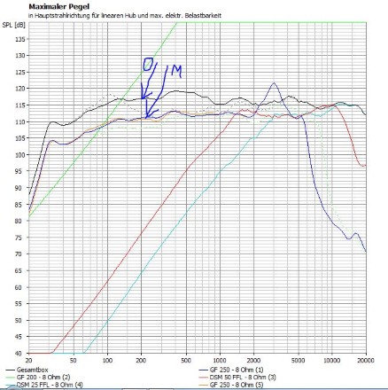

                ich habe das Abstrahlverhalten verglichen mit dem Ergebnis, dass es fast gleich aussieht, ich hätte eher vermutet dass die erste Variante ohne GF200 haushoch überlegen ist, dem ist aber nicht so. Trotzdem ist es so dass das Bündelungsverhalten leicht schlechter wird.
                Dann habe ich noch die Maxpegel verglichen, in der ersten Version ist der GF200 der limitierende Faktor der bei 110 dB dicht macht, in der unteren Version (2) ohne GF200 sind im Grundton deutlich mehr Reserven vorhanden, um die 6 dB. was erstaunlich ist. Im Tiefbass sind beide mit 110dB gleich. Der große Unterschied liegt im Bereich von 150 bis 1000 Hz.
                Die Weiche würde deutlich einfacher werden, ... die Optik wird schlechter. Der GF200 sieht schon richtig geil aus. Mittel und Hochton können bei beiden absolut gleich bleiben.

                    nicht falsch verstehen, mir gefällt deine Variante besonders gut und hat sicher viele Vorteile, mir ist nur in den Simulationen aufgefallen, dass trotz eines GF200 mehr der Maxpegel abnimmt. Ich hätte genau das Gegenteil erwartet.
                      Das glaube ich erst wenn ichs mit eigenen Ohren gehört habe. Es ist wie mit der Diskussion das der AL130 in der Concorde der limitierende Faktor ist, ist er in der Praxis aber nicht. Genauso glaube ich nicht das der GF200 das hier dann ist. Habe noch immer nur Boxsim 120, darin ist die komplette Box in der Maxpegelvorraussage auf einem Level, die Chassis leisten alle ähnliche Maxpegel, für mich als Grundorientierung. Wie es dann in der Praxis aussieht, klar, kann abweichen, glaube ich aber in dem Fall nicht. Der fehlende Maxpegel im Tiefbass, auch ohne BR, wird mein Raum dazuliefern sodass als Ganzes gesehen eine recht ausgeglichener Lautsprecher rauskommen sollte der in keinem Teilbereich dem anderen nachstehen sollte, und wenn doch, werden meine Haare sicher deswegen auch nicht wieder braun wie sie mal waren

                              ... noch immer nur Boxsim 120,
                              hallo Andi
                              ich habe dir mal den Vergleich in der neuen Boxsimvariante gemacht, im Grundton zeigen die Boxen mit (M) und ohne (O) GF200 deutliche maxpegelunterschiede, ...
                              das wundert mich persönlich auch sehr, ...
