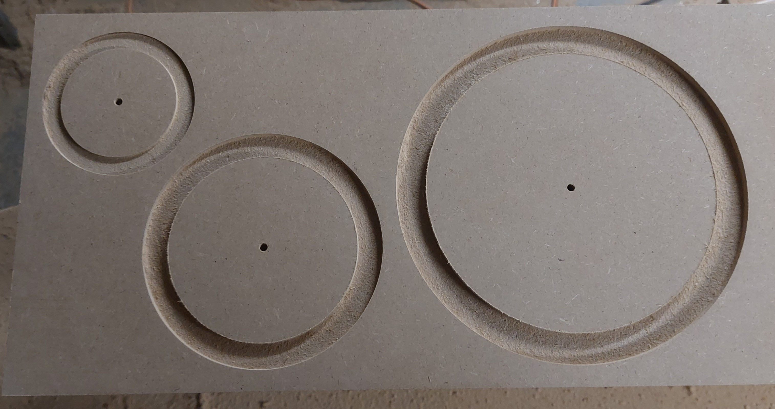

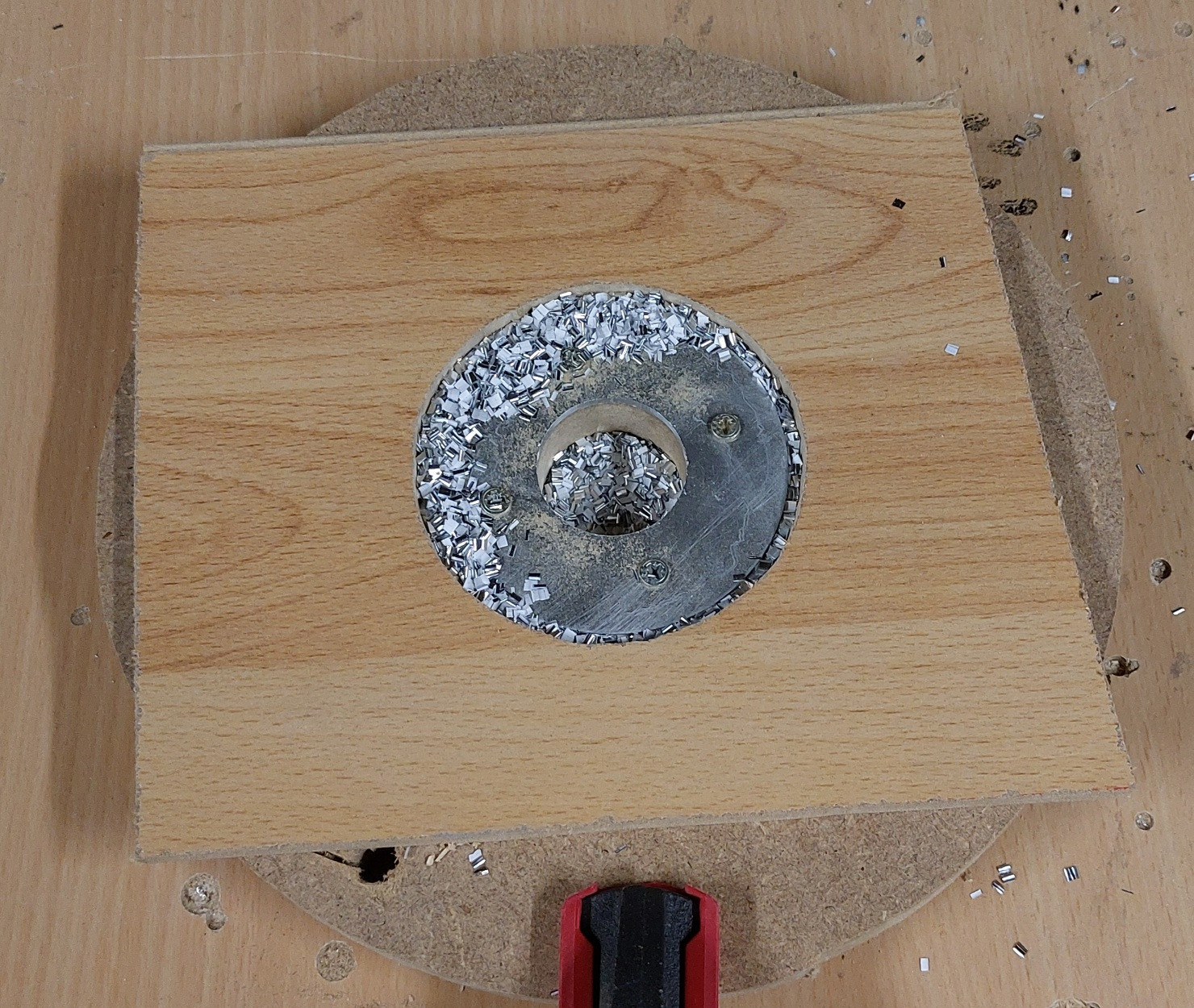

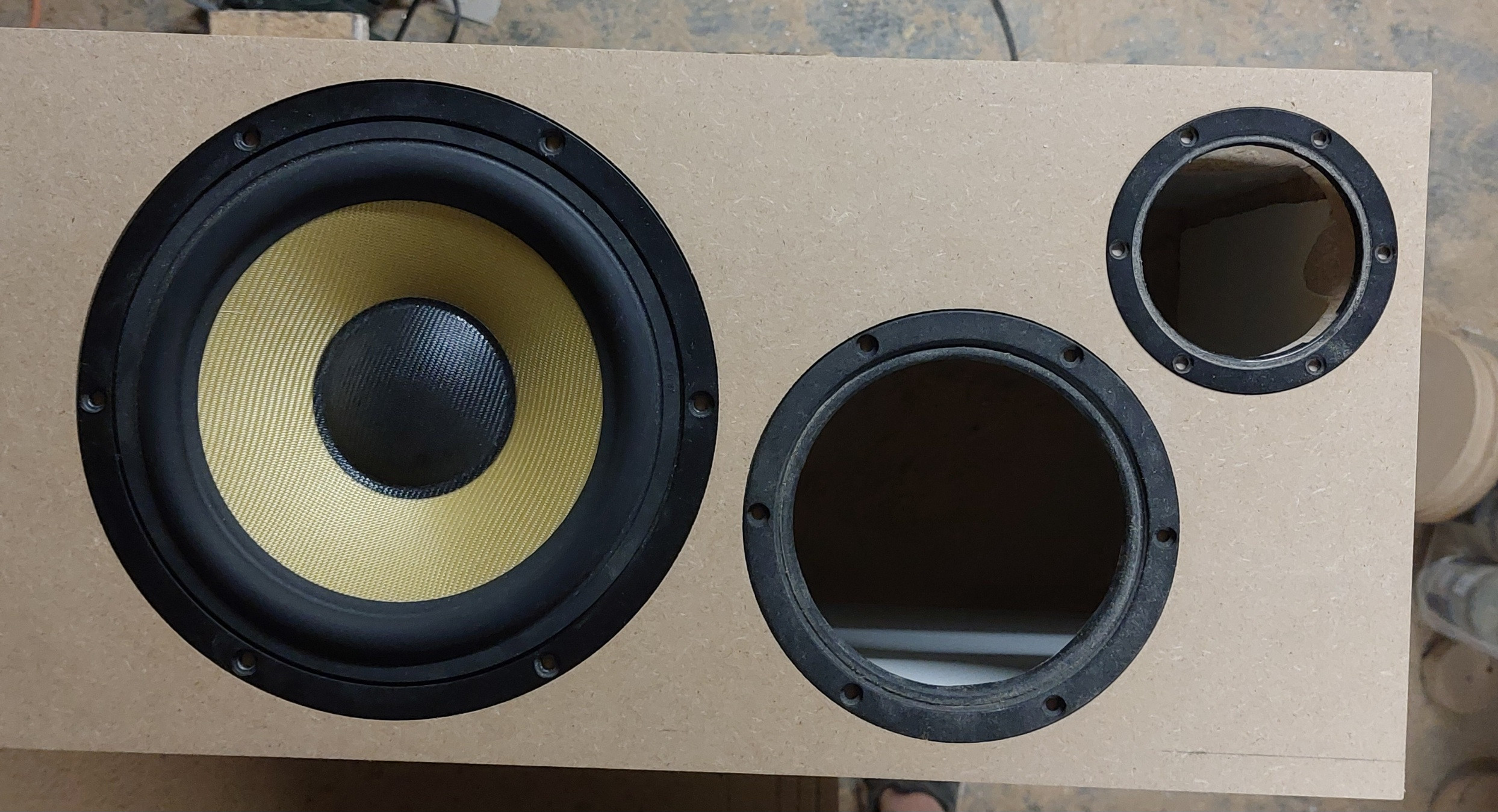

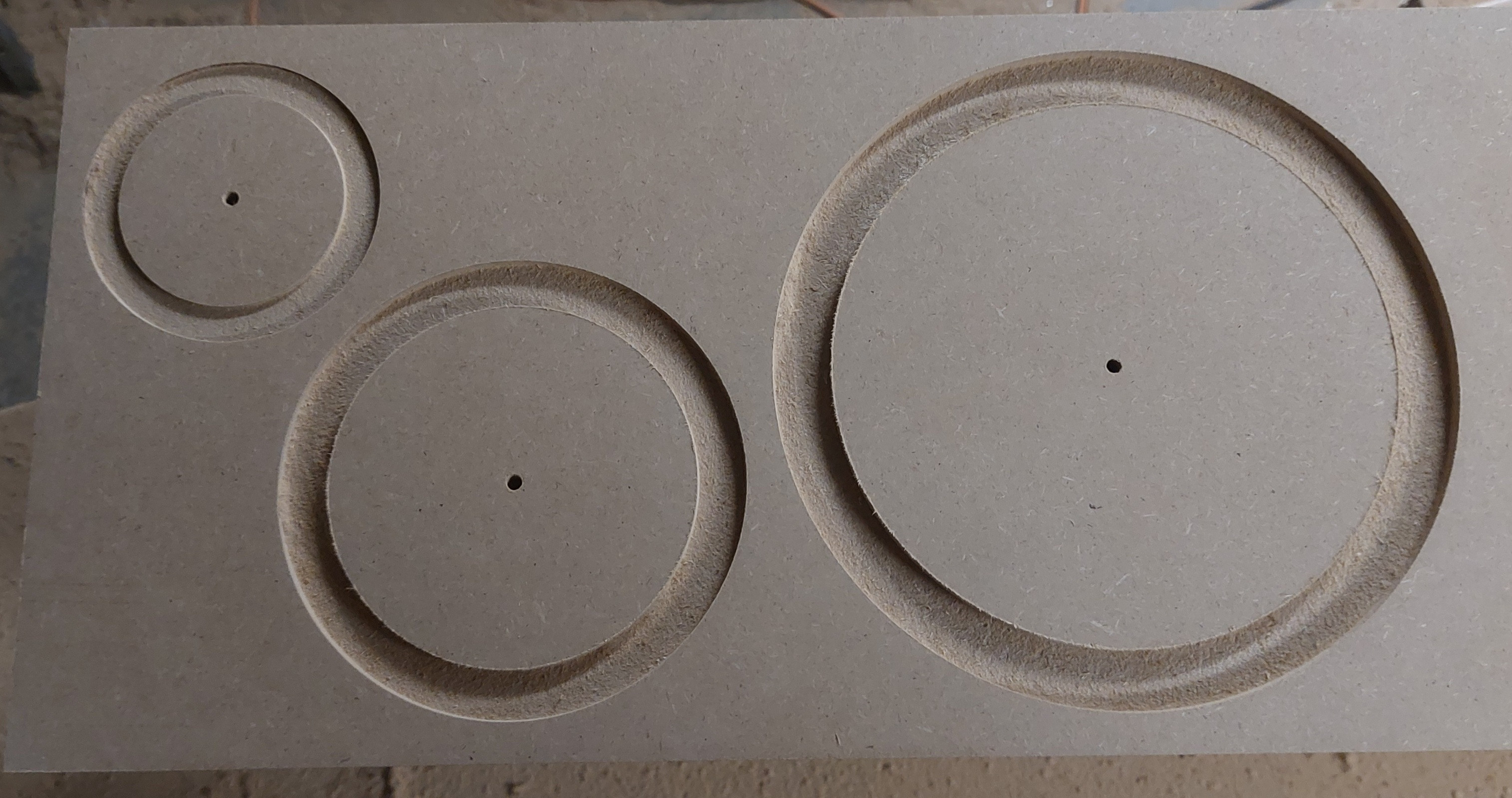

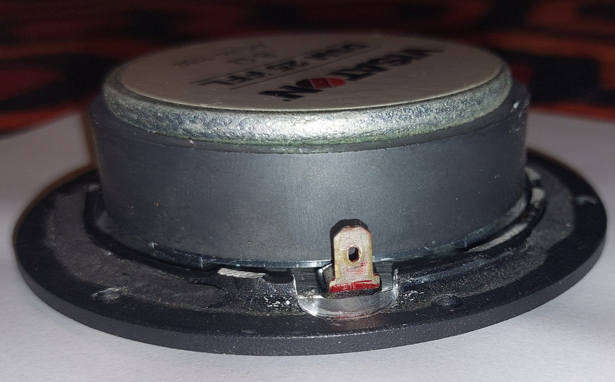

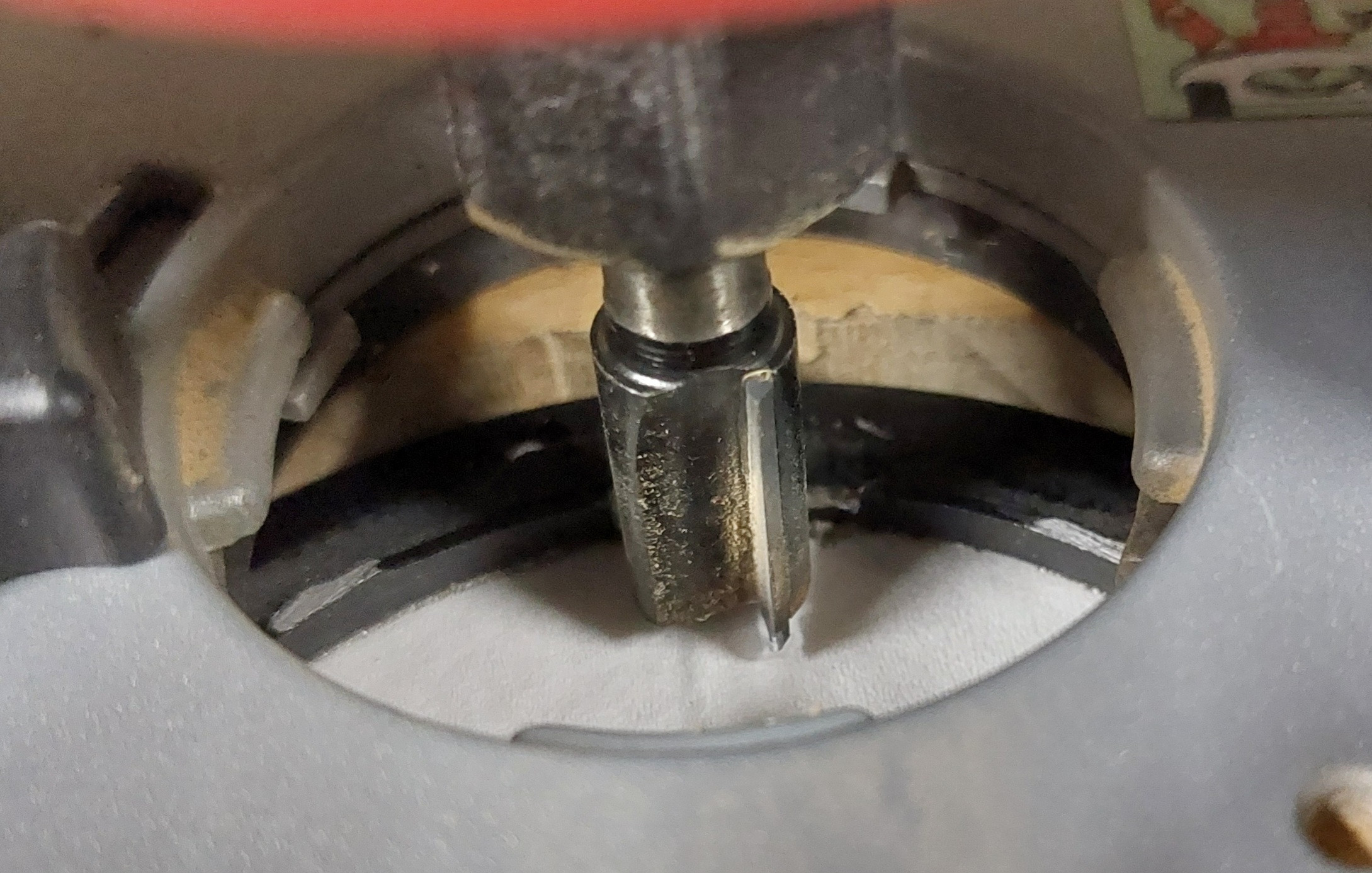

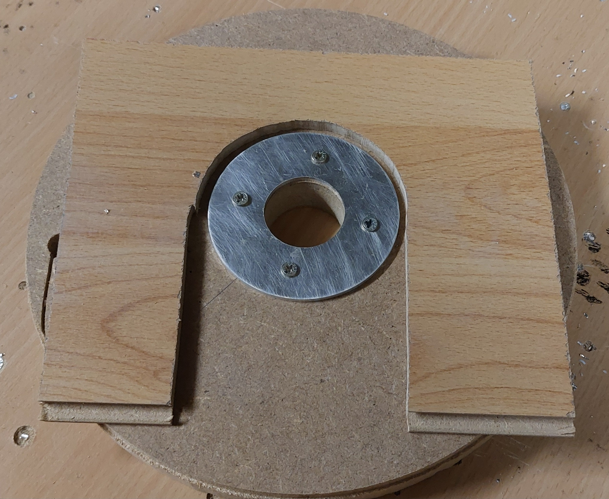

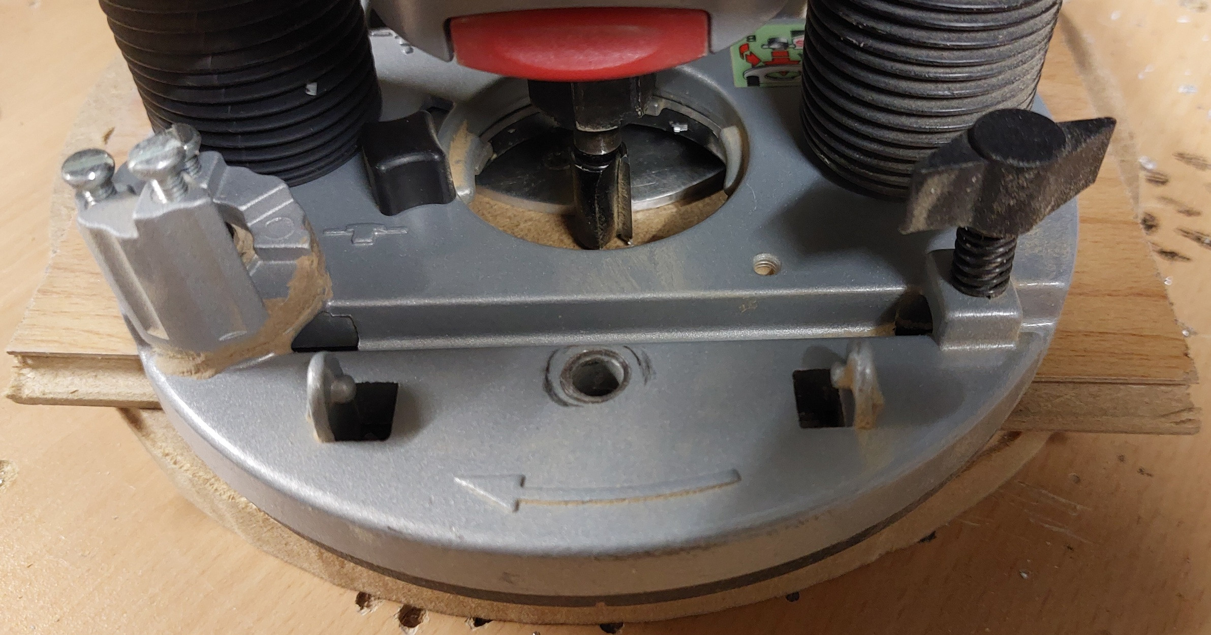

      Hab heute die DSM25 Front weitergemacht.
      Erst eine Schablone für den Ausschnitt für die Kalotte gemacht in MDF.
      Klicke auf die Grafik für eine vergrößerte Ansicht  Name: 20240907_174245.jpg Ansichten: 0 Größe: 870,8 KB ID: 722458

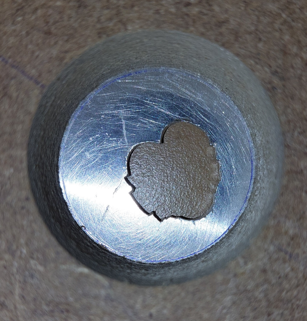

      Dies ist die Versaute Frontplatte, welche schon älter ist, erst grob per Bohrer den Auschnitt ins MDF gemacht, dann die Front draufgeschraubt, umgedreht und mit dem Bündigfräser bündiggefräst. Ein kleines bisschen blieb noch stehen weil sonst das Anlauflager nicht mehr am Alu, sondern in der Luft gelaufen wäre. Das nach Demontage der Aluplatte wieder mit dem Bündigfräser gebündet zwar unnötig aber halt gemacht, die andere Seite war ja bereits sauber gefräst.

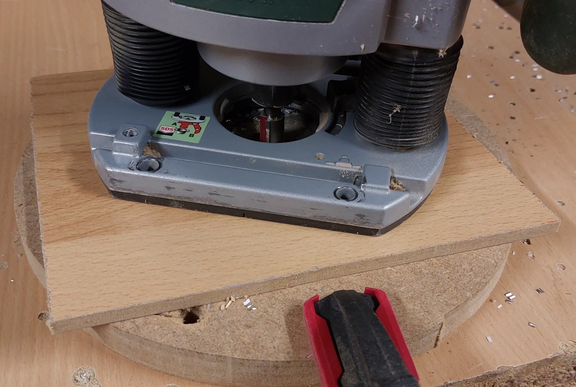

Ansichten: 501
Größe: 577,1 KB

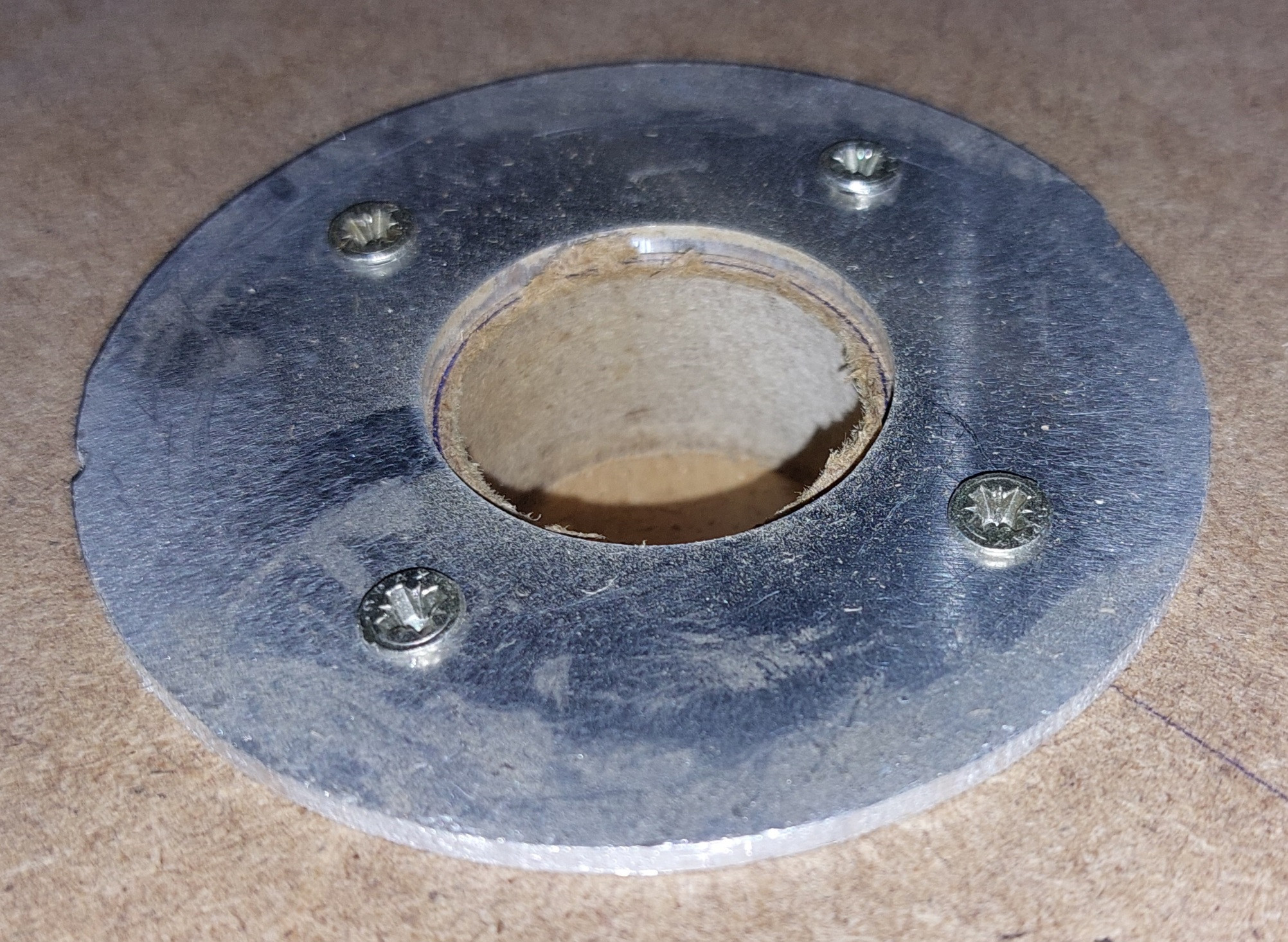

ID: 722460 Dann ausgemessen an der Originalfrontplatte das zu jedem Befestigungsloch der gleiche Abstand ist, hier 5mm jeweils, festgedrückt, umgedreht und per Kuli angezeichnet. So hatte ich die richtige Position für alle 5 auszuarbeitenden Löcher. Erst die 4 Löcher zur Magnetbefestigung, dann anhand der Anzeichnung in korrekter Position auf die Schablone gebracht, als Verrutschhilfe per doppelseitigen Klebeband. Abgedrückt und zusätzlich verschraubt.

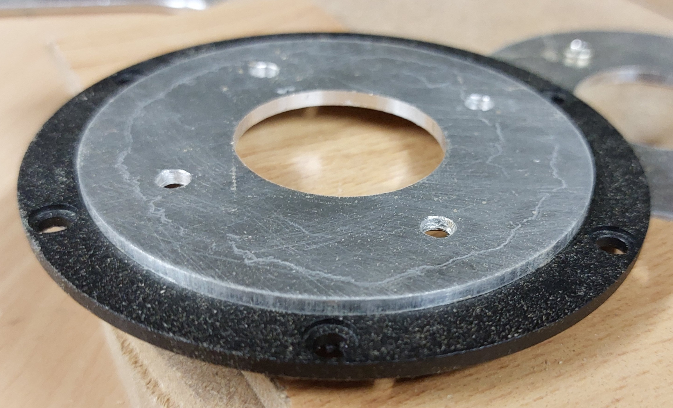

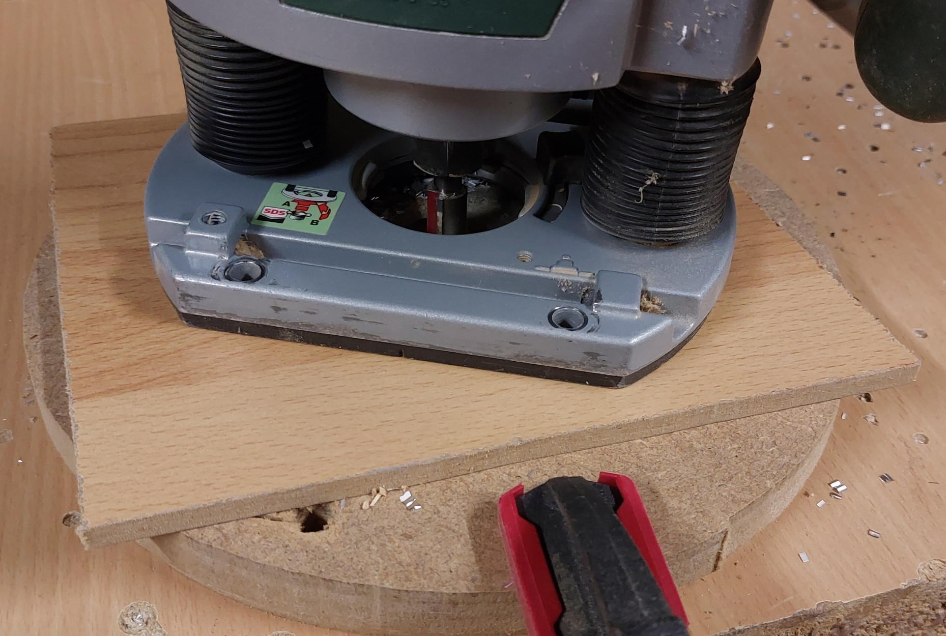

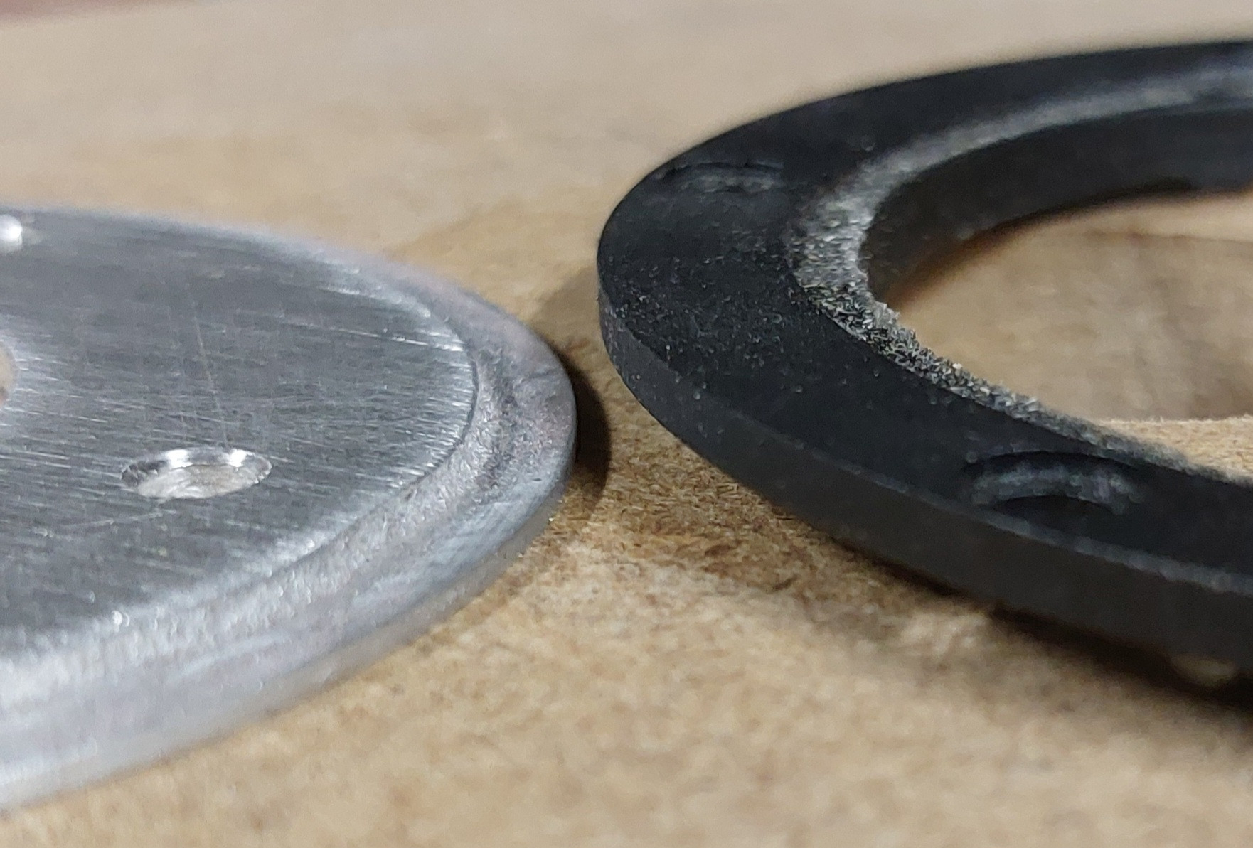

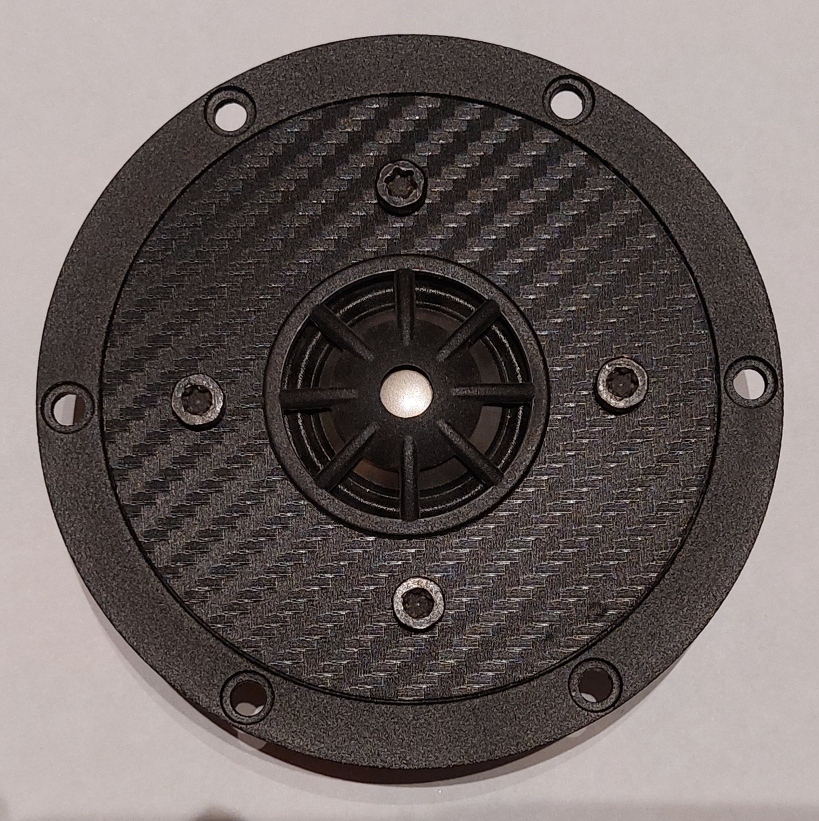

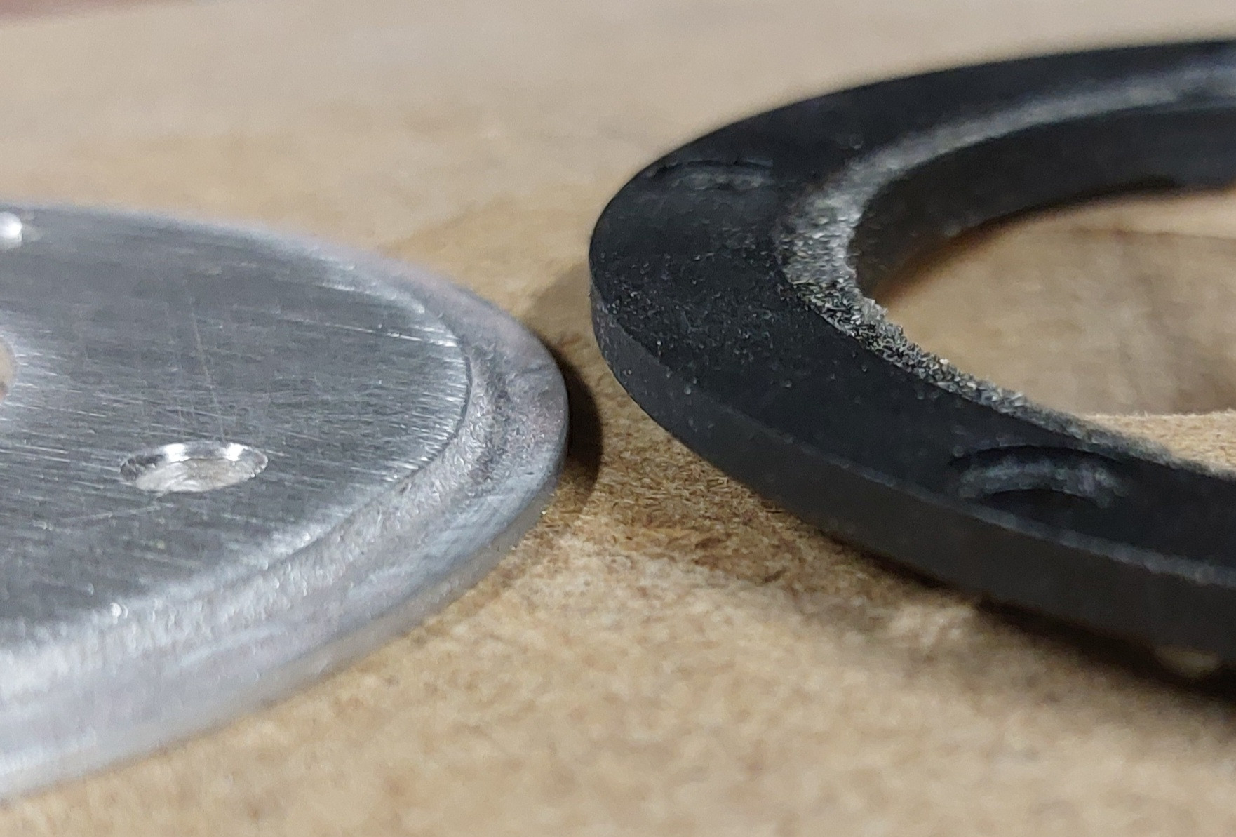

ID: 722468 Zum Schluss noch die Ronde im Auflagebereich in der Dicke reduzieren. Die Vertiefung in der Aussenplatte ist 1,0mm tief, hab die Ronde auf 1,2mm runtergefräst (elektronische Schiebelehre), ein sehr leichter Überstand ist also noch, ob ich noch weiter bis auf 1mm geh muss ich noch Überlegen, hatte so schon Angst die Ronden zu versauen, das ist echt Feinarbeit. Ich denke ich lasse es so oder wenn ich mein Rappel krieg geh nochmal drüber. Optisch passt es aktuell.

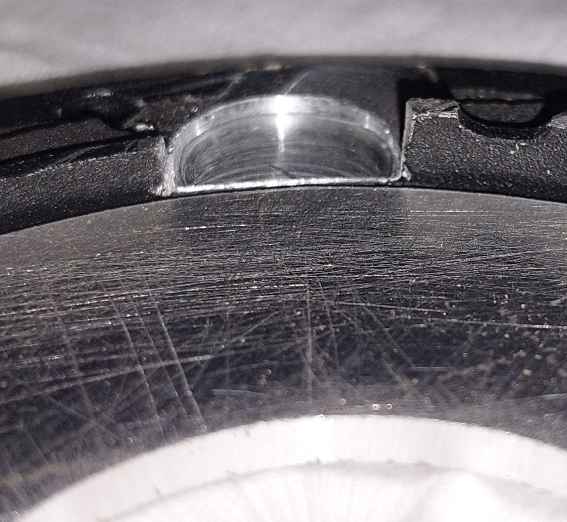

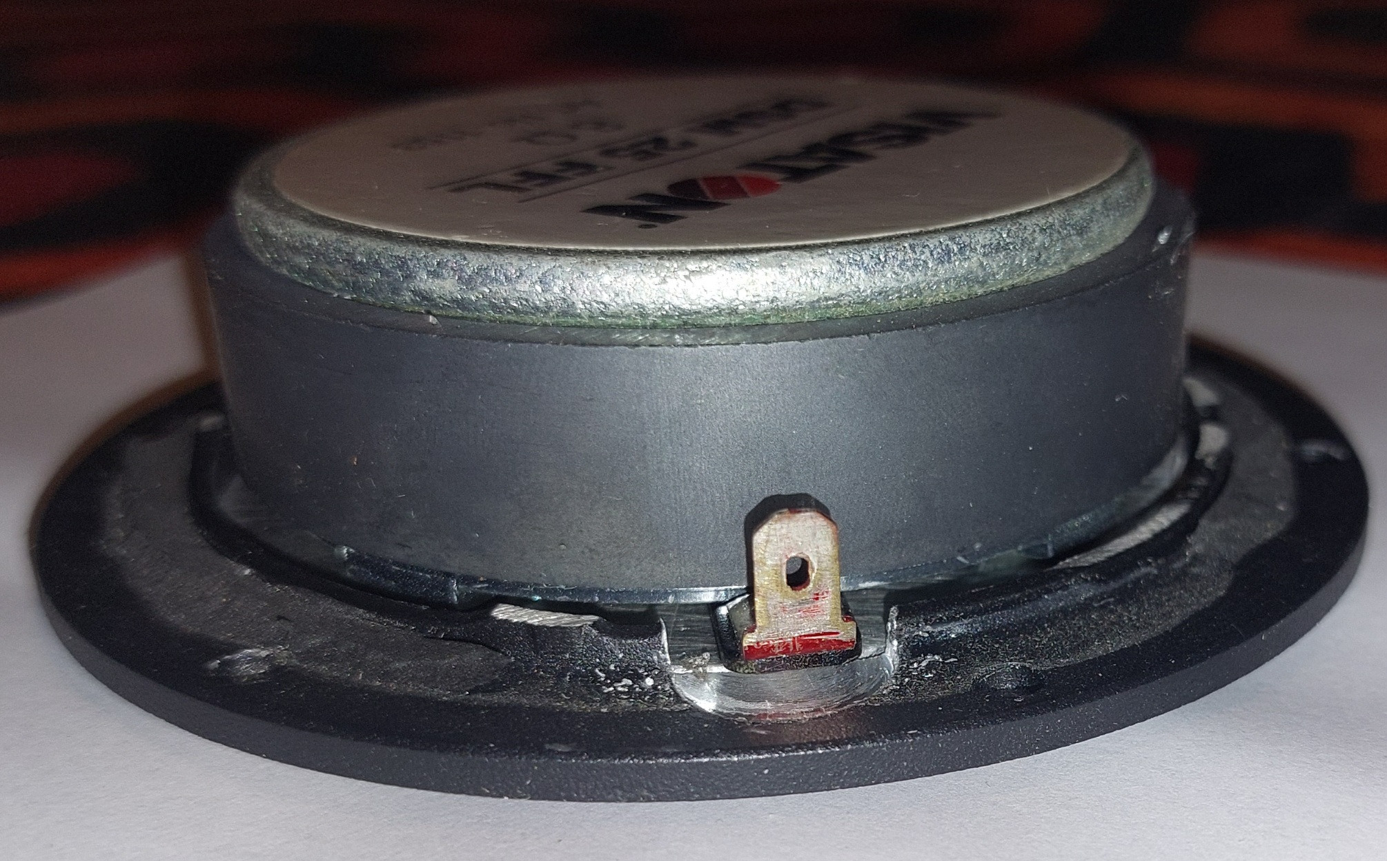

            Was noch gemacht werden muss sind die Anschlüsse der DSM, die Anschlussfahnen stoßen am Aussenring an, muss noch ausgefeilt werden, eventuell auch gefräst um am Außenrand kein Material abzunehmen, mit dem Fräser kann ein "Kanal" jeweils dafür eingefräst werden, mit der Feile wird es wahrscheinlich nicht möglich wegen dem Winkel der zwangsweise entsteht um die Aussenkante nicht zu beschädigen.

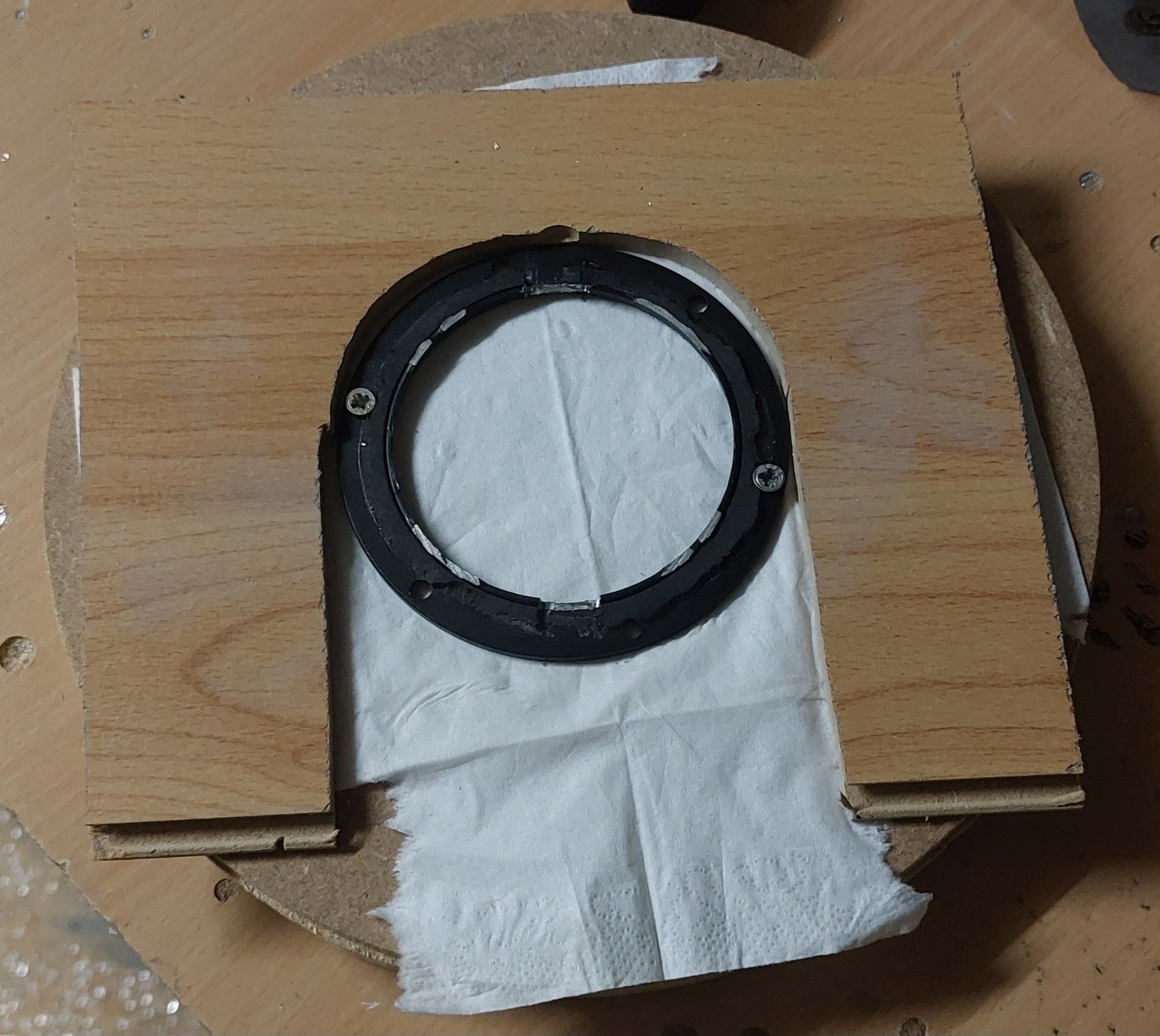

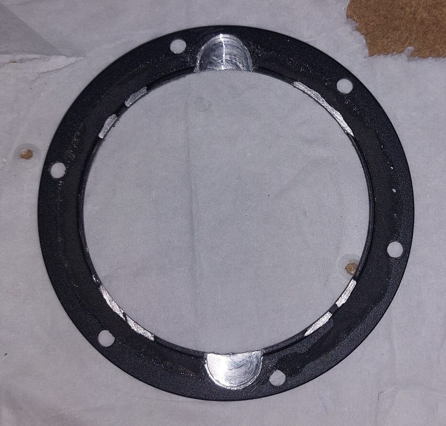

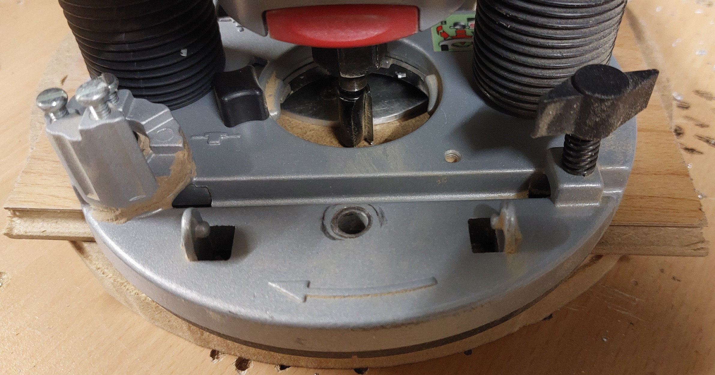

              Der letzte Schritt, das Fräsen der Taschen für die Anschlußfahnen. Zum Schutz der Oberfläche des Aussenrings ein Tempo untergelegt, wieder Oberfräse per Hilfsbrettchen über den Aussenring gebracht und die Taschen ausgefräst. Jetzt haben die Anschlüsse Platz. Klicke auf die Grafik für eine vergrößerte Ansicht  Name: 20240909_190239.jpg Ansichten: 0 Größe: 660,6 KB ID: 722512 Klicke auf die Grafik für eine vergrößerte Ansicht  Name: 20240909_190321.jpg Ansichten: 0 Größe: 674,0 KB ID: 722513 Klicke auf die Grafik für eine vergrößerte Ansicht  Name: 20240909_193055.jpg Ansichten: 0 Größe: 343,7 KB ID: 722514 Klicke auf die Grafik für eine vergrößerte Ansicht  Name: 20240909_191411.jpg Ansichten: 0 Größe: 807,5 KB ID: 722515 Klicke auf die Grafik für eine vergrößerte Ansicht  Name: 20240909_195717.jpg Ansichten: 0 Größe: 693,4 KB ID: 722516 Klicke auf die Grafik für eine vergrößerte Ansicht  Name: 20240909_195420.jpg Ansichten: 0 Größe: 825,5 KB ID: 722517
              Wird nochmal neu bezogen, ist ein Staubkorn scheinbar mit eingeschlossen worden, ist eh erst mal für die "optische Weiterplanung". Jetzt können die 4 Ronden per 2K Kleber mit den Aussenringen verklebt und die Chassis an sich fertiggestellt werden.

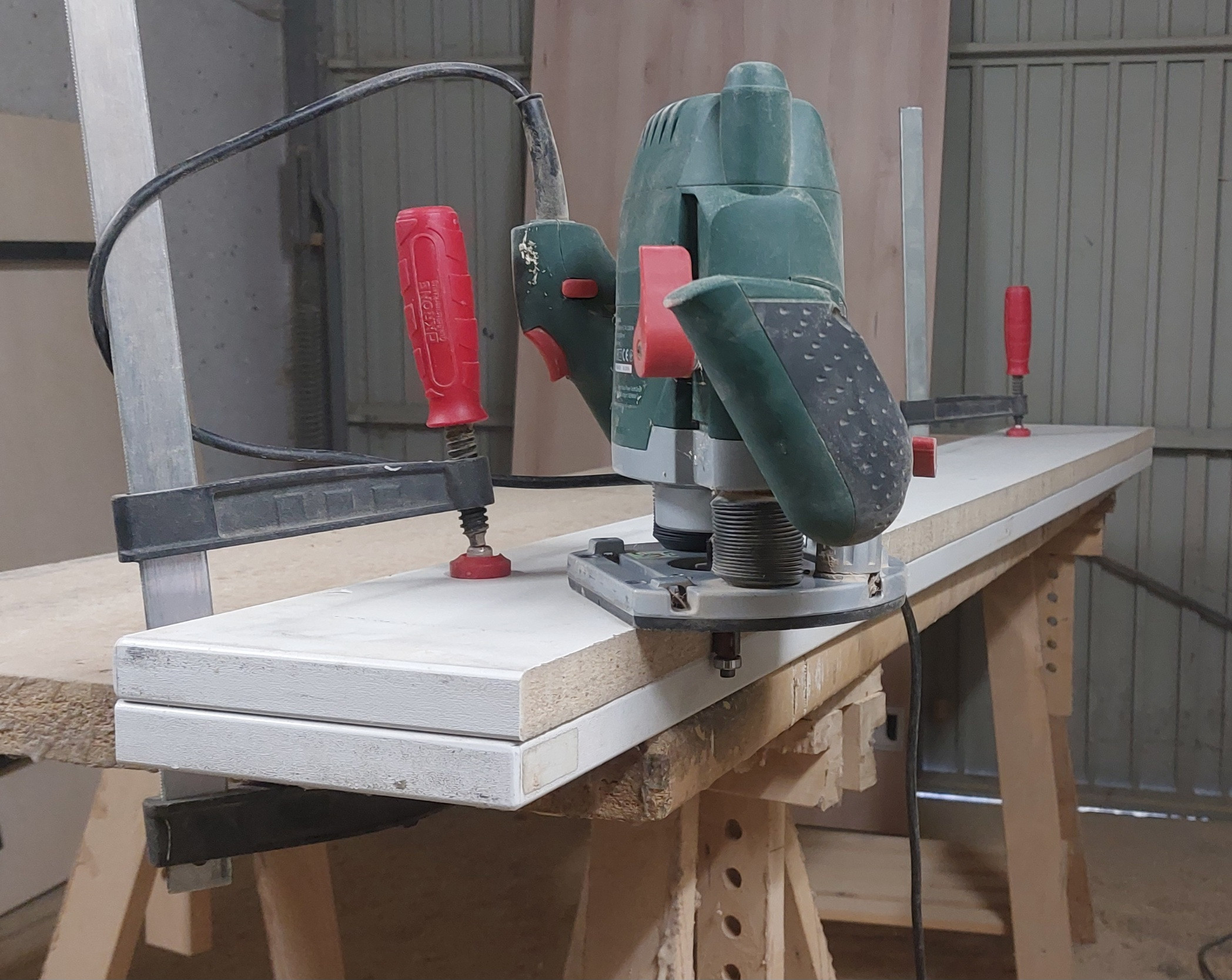

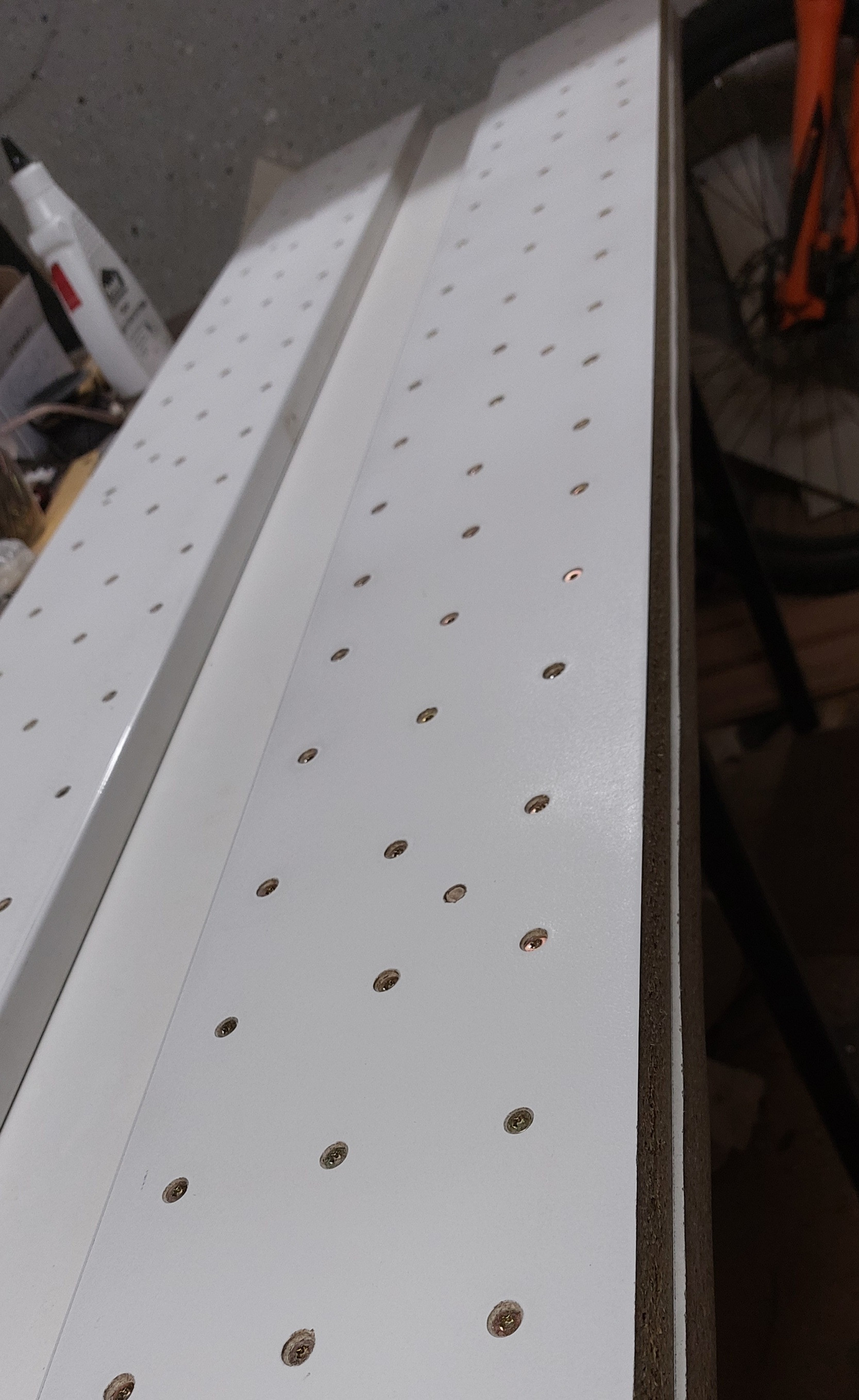

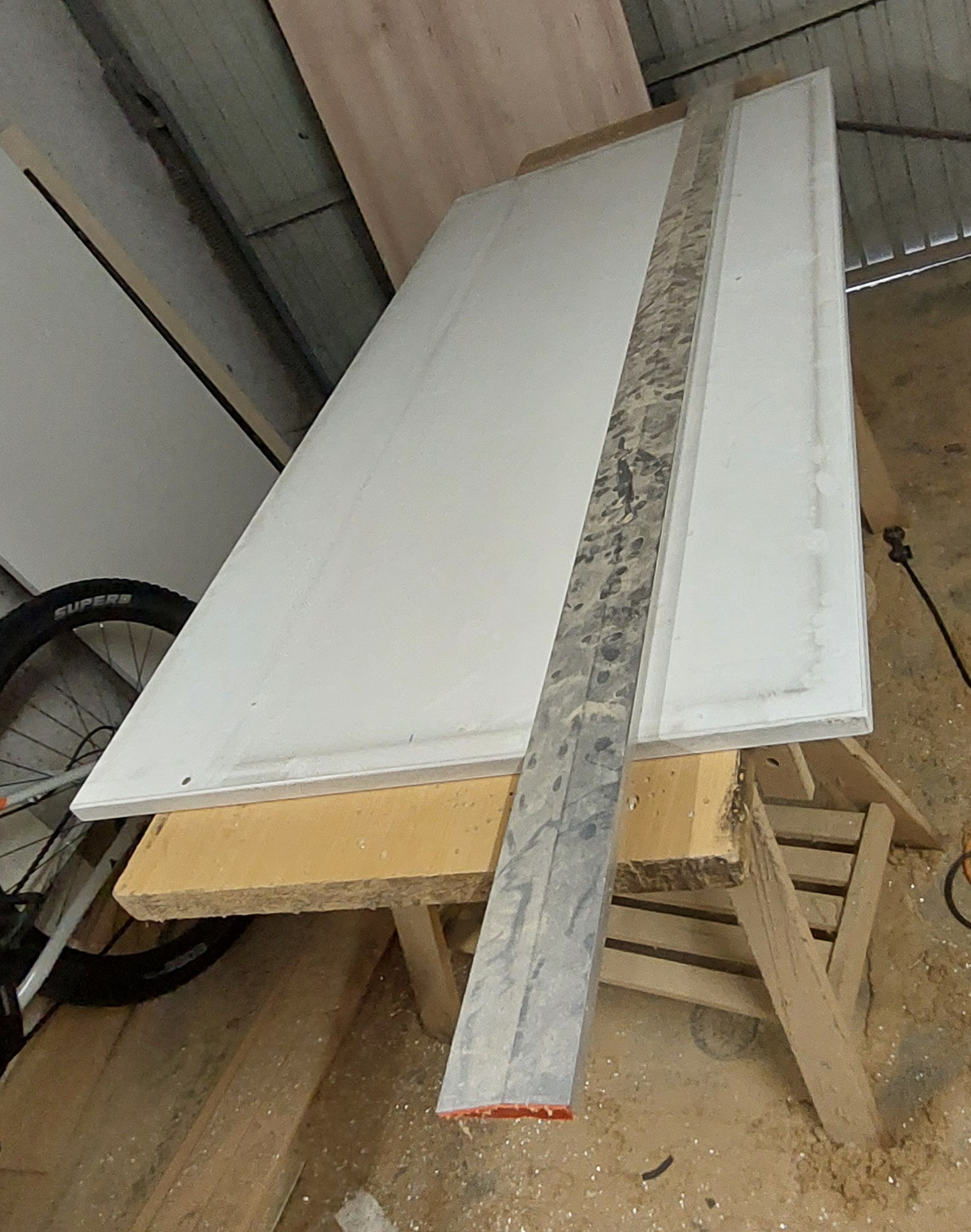

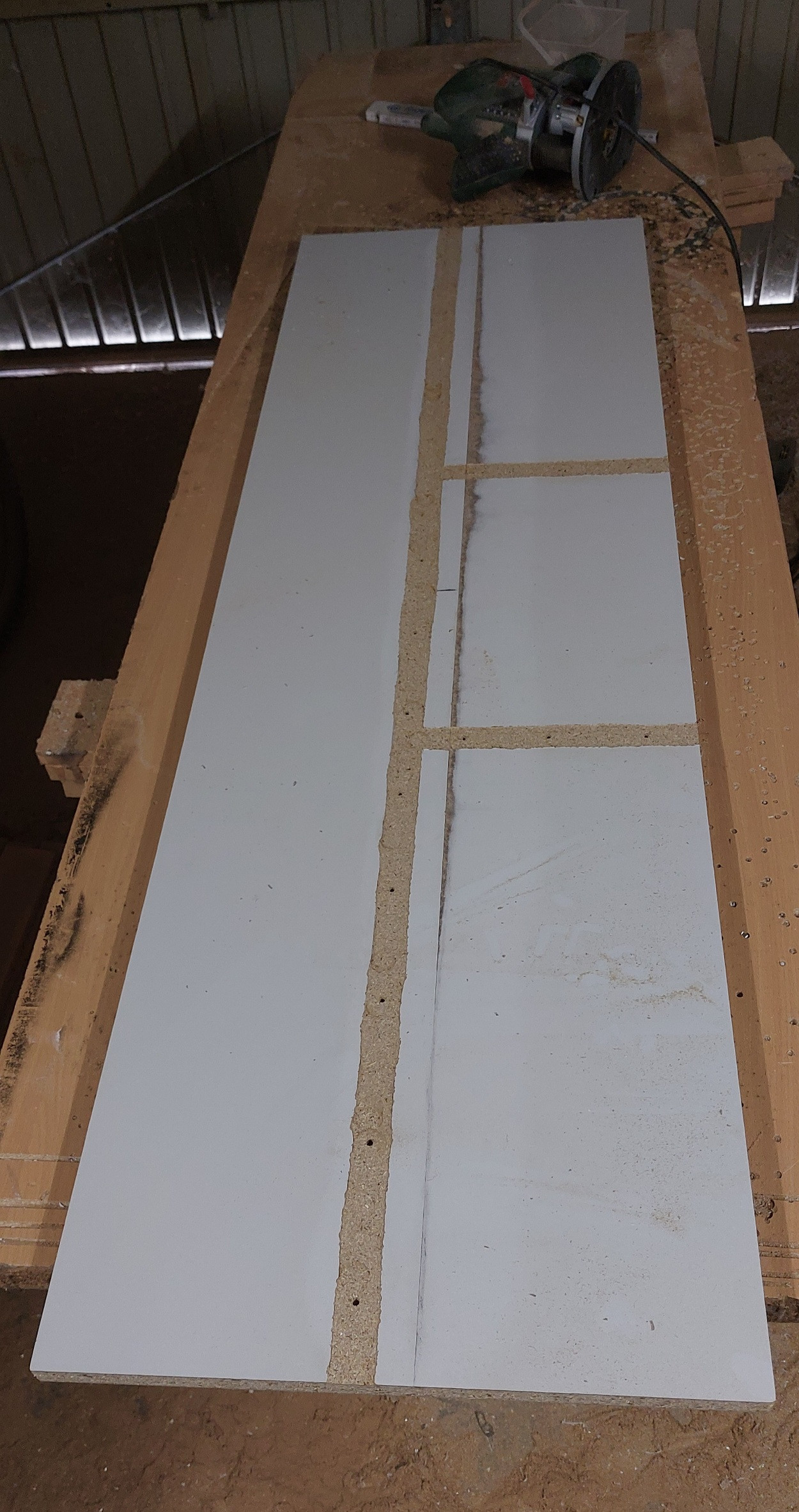

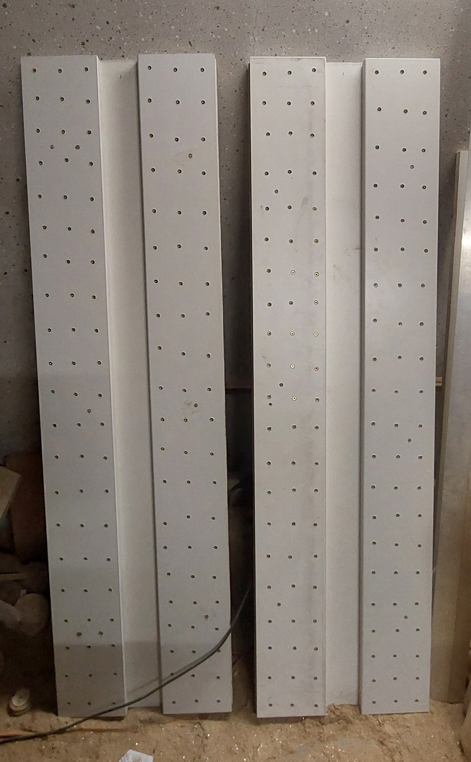

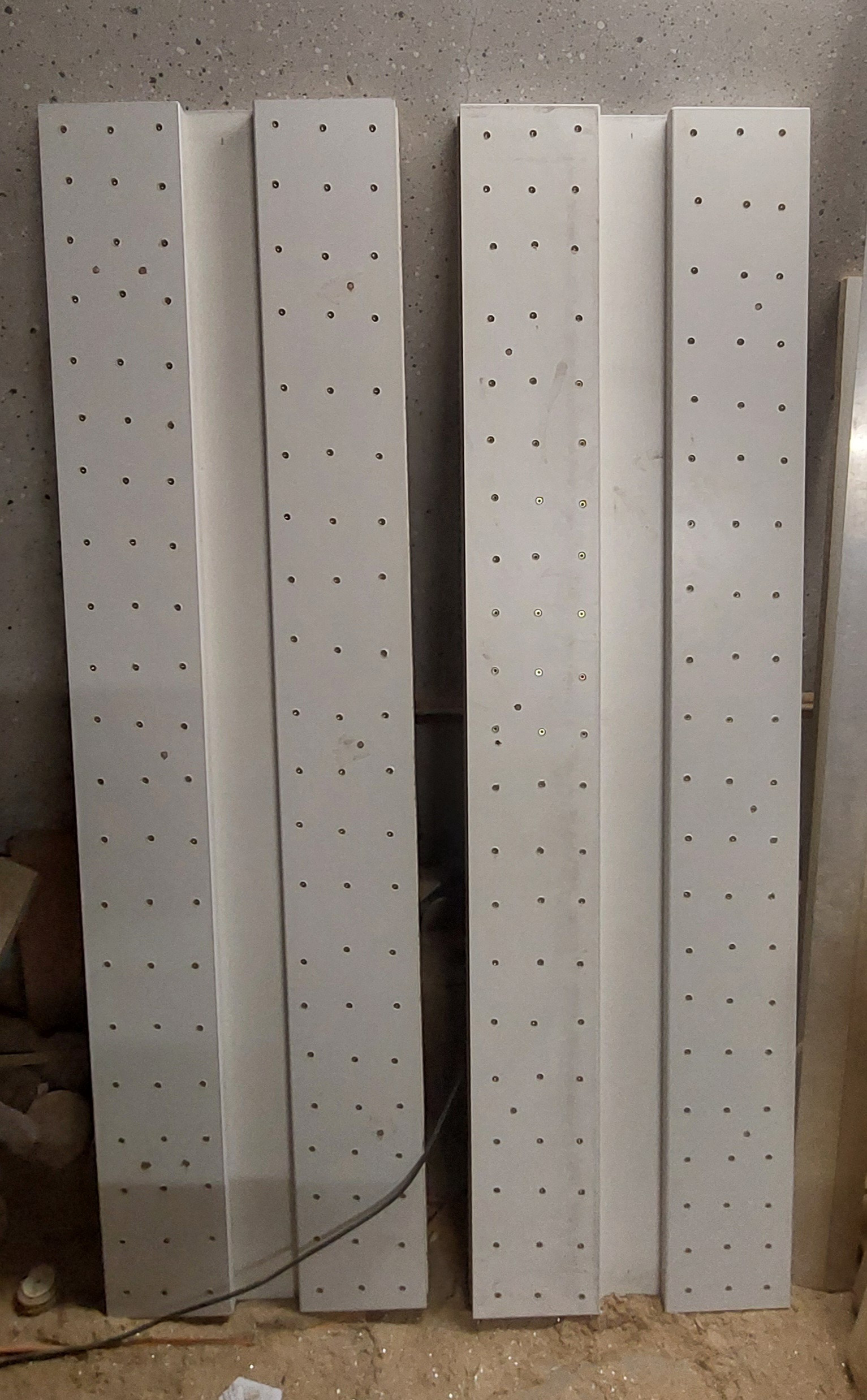

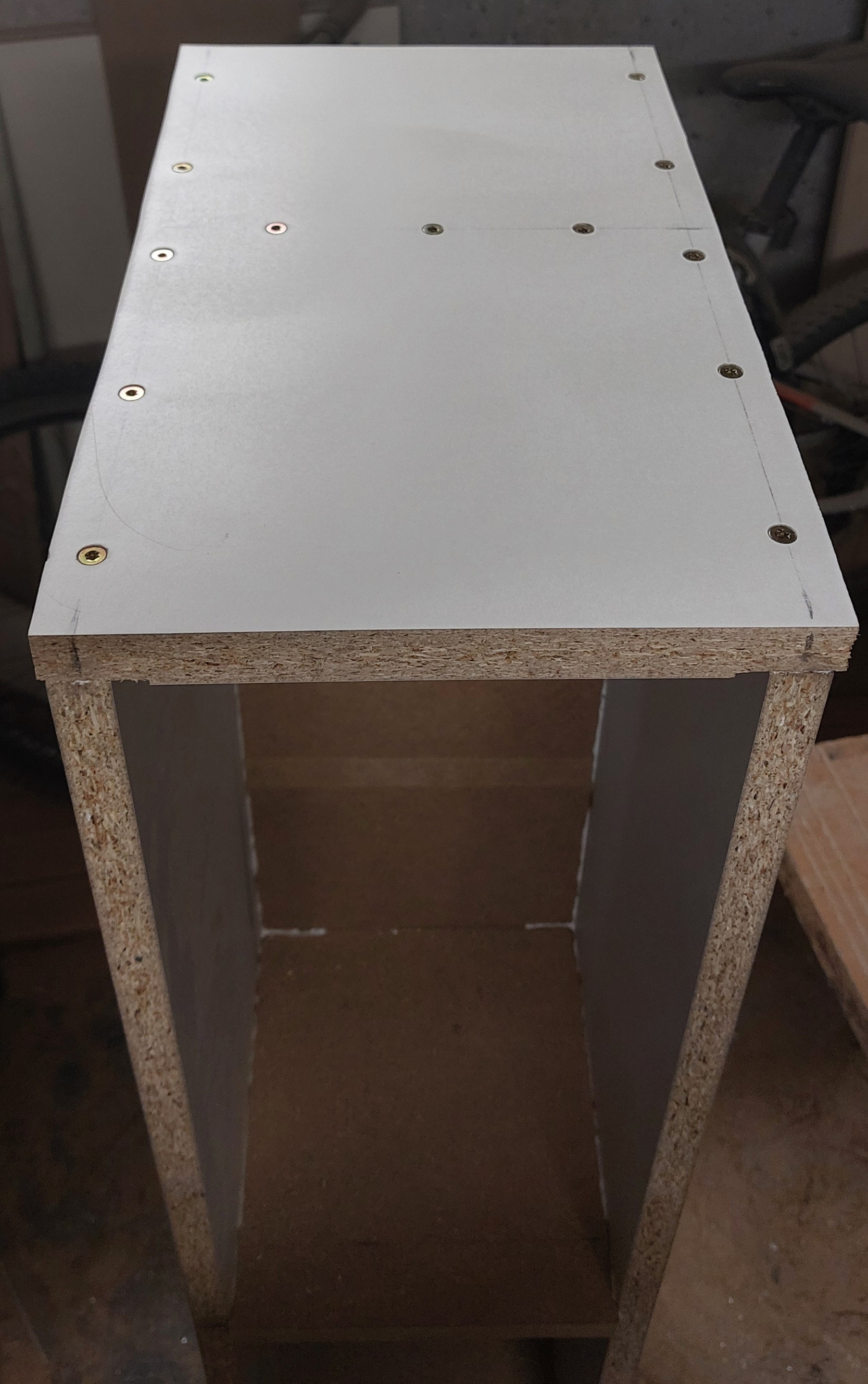

                Heute 2 ausrangierte Tischplatten von der Arbeit zurechtgemacht (2,5cm dick, 160cm * 80cm, gerade, nicht verzogen). Nach Änderung des Plans kommen die beiden über die komplette Höhe von ca. 140cm als Seitenteile ran. Die Änderung betrifft den Mittel/Hochtonanteil, dieser wandert über den TV, unten des Tieftongehäuse, darüber der TV, darüber der Mittel/Hochton. Der TV hängt kommt an eine einfache Wandhalterung, auf 2 Tischplatten waren Stahlrahmen verschraubt, diese werden den TV dann von hinten über paar Platten halten, bündig mit den Schallwänden.
                An diese Seitenwände wird dann auch das obere Gehäuse verschraubt. Als Abschluss ganz oben eine der schwarzen Glasplatten worauf Verstärker, Blueray, etc. stehen werden. Als Rappelschutz liegt diese Glasplatte auf Filzteppichfliesen, 40*40 cm, 3 Stück nebeneinander.
                Hab heute auch mein Schraubdiplom gemacht, denke das gibt Muskelkater
                Als völliger Verrutschschutz der miteinander verschraubten Platten sind paar Holzdübel eingeleimt.

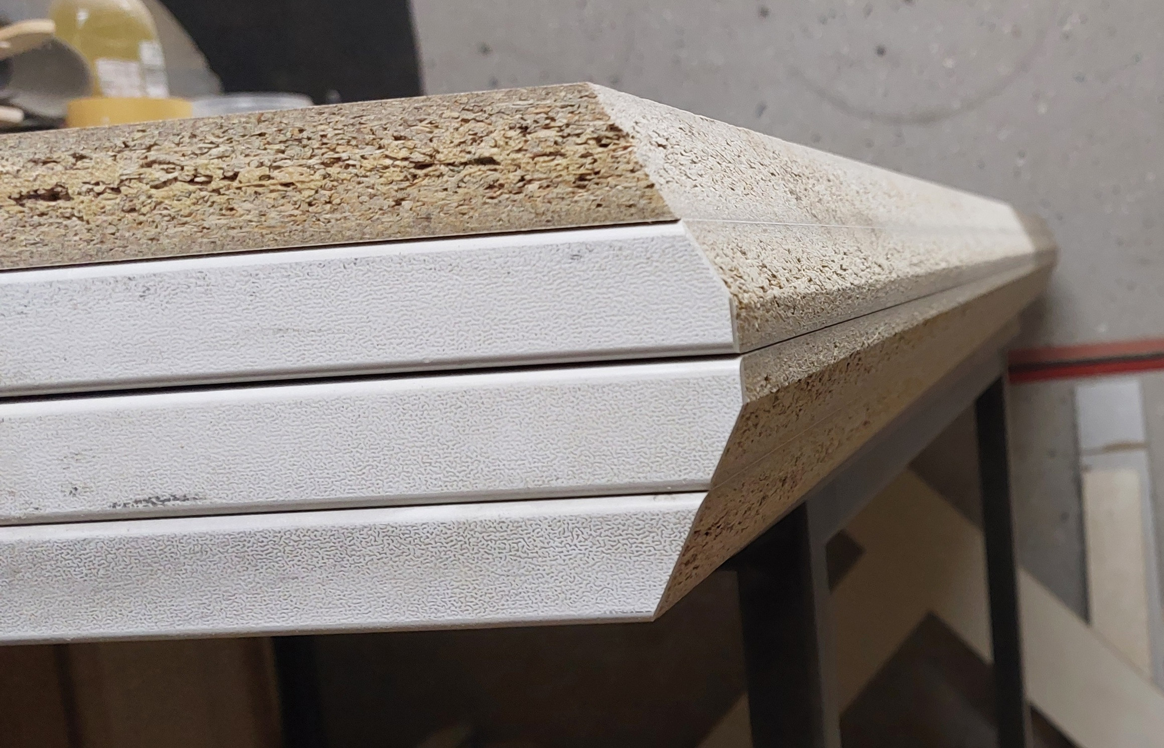

                Nur die schmalen Streifen zur Aufdoppelung sind gerade Bündiggefräst, die vorderen, äusseren Platten nicht, die bekommen beide eine 30 Grad Fase für die Optik und verlieren ihre Sägekante damit sowieso. Sind genauso tief wie das Tieftongehäuse, 44cm. Klicke auf die Grafik für eine vergrößerte Ansicht  Name: 20240916_160635.jpg Ansichten: 0 Größe: 614,0 KB ID: 722716 Klicke auf die Grafik für eine vergrößerte Ansicht  Name: 20240916_165853.jpg Ansichten: 0 Größe: 720,3 KB ID: 722717 Klicke auf die Grafik für eine vergrößerte Ansicht  Name: 20240916_195942.jpg Ansichten: 0 Größe: 757,6 KB ID: 722718
                Der Spalt in der Mitte bleibt, eventuell als Kabelkanal nach oben, das obere Gehäuse wird nicht bis zur "Rückwand" gebaut, nur bis ca. der Hälfte. Die zweite Hälfte bleibt frei, dort kommt frei zugänglich die Frequenzweichen, Strom und diverses hin, einfach nach vorne ziehen und dran ist man. Wird ziemlich schwer das Ding, muss noch Rollen besorgen und irgendwie eine Sockelleiste bauen.

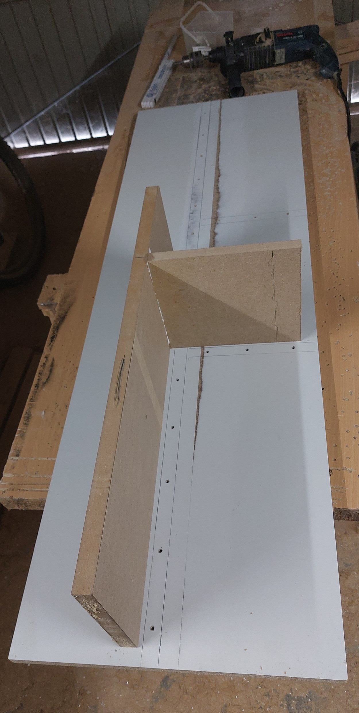

                  #113

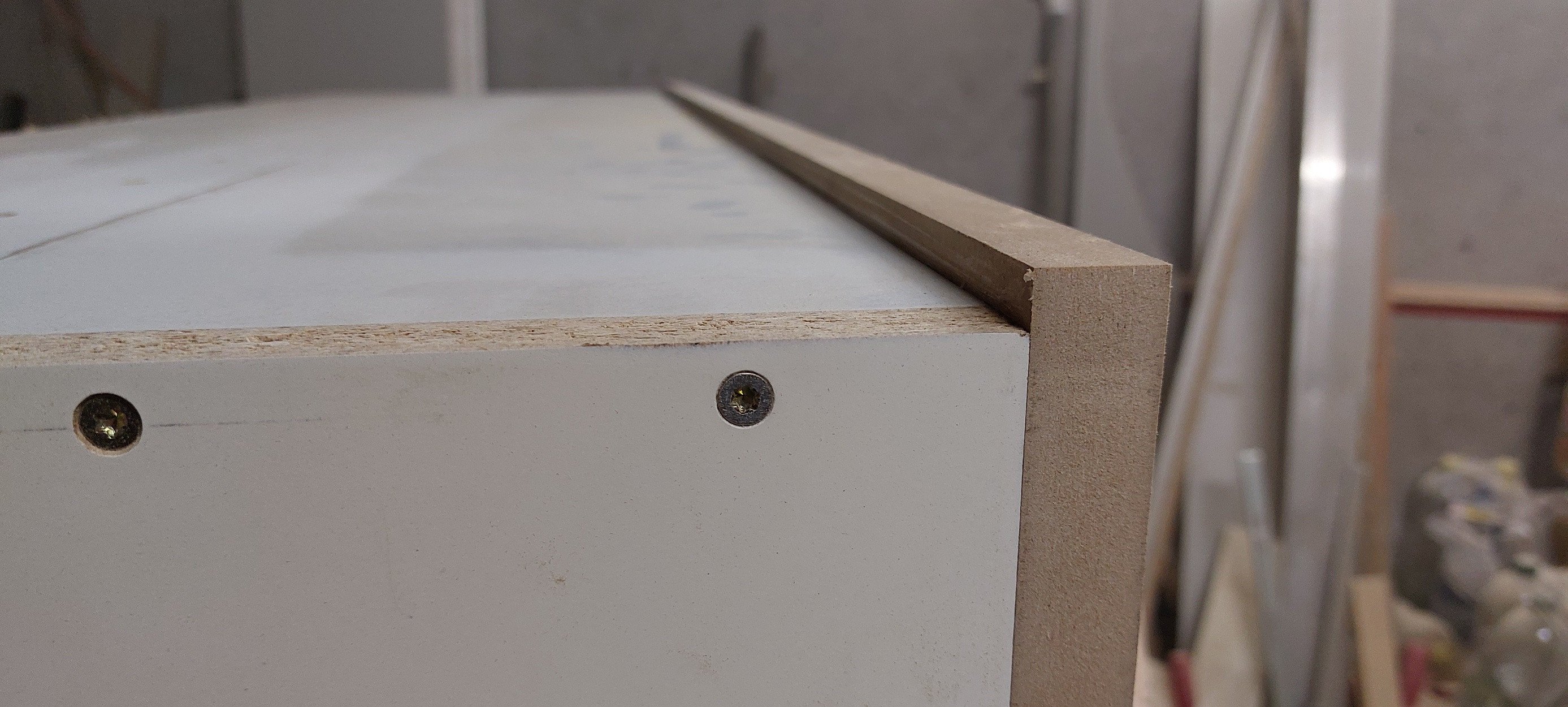

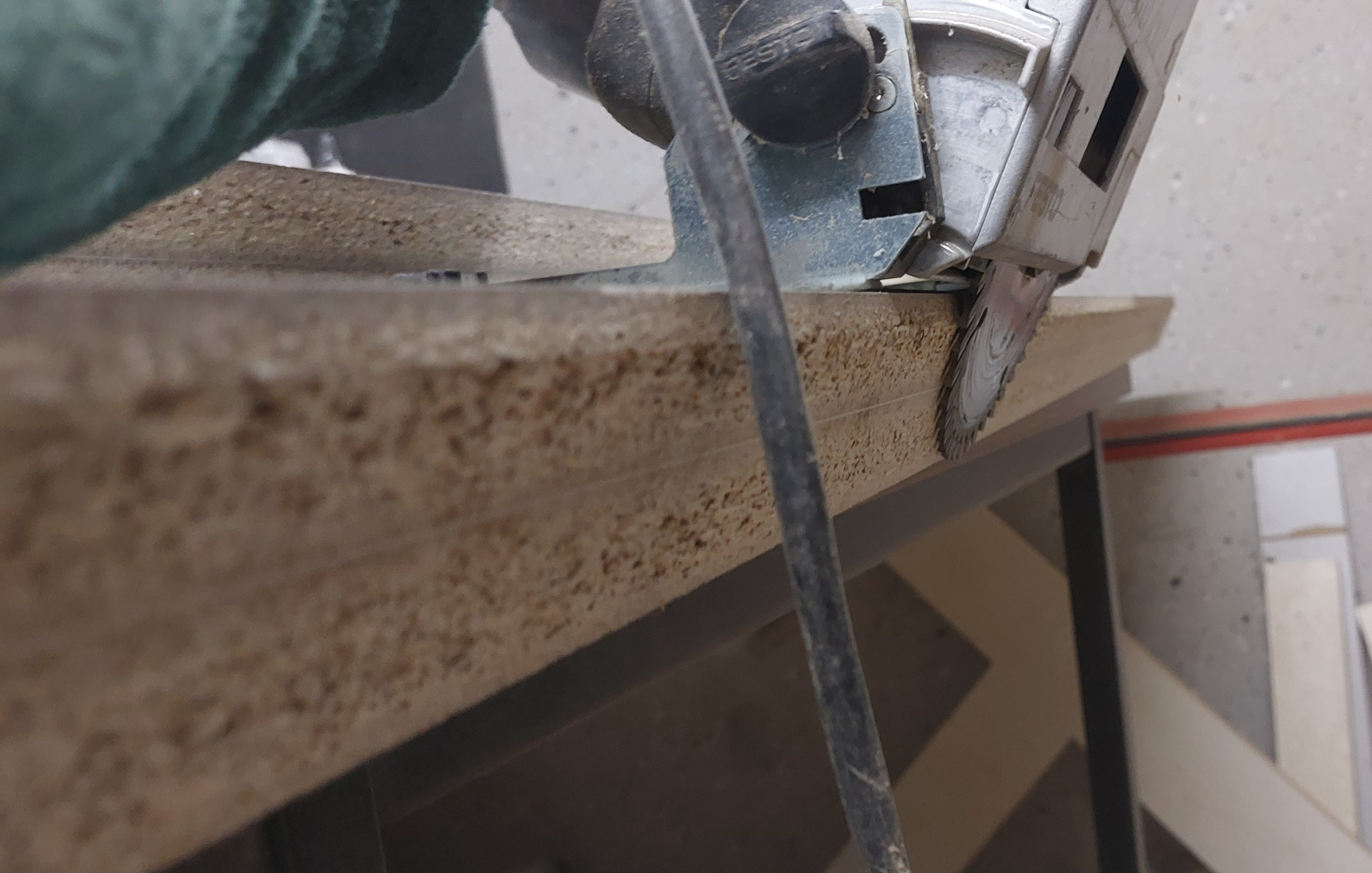

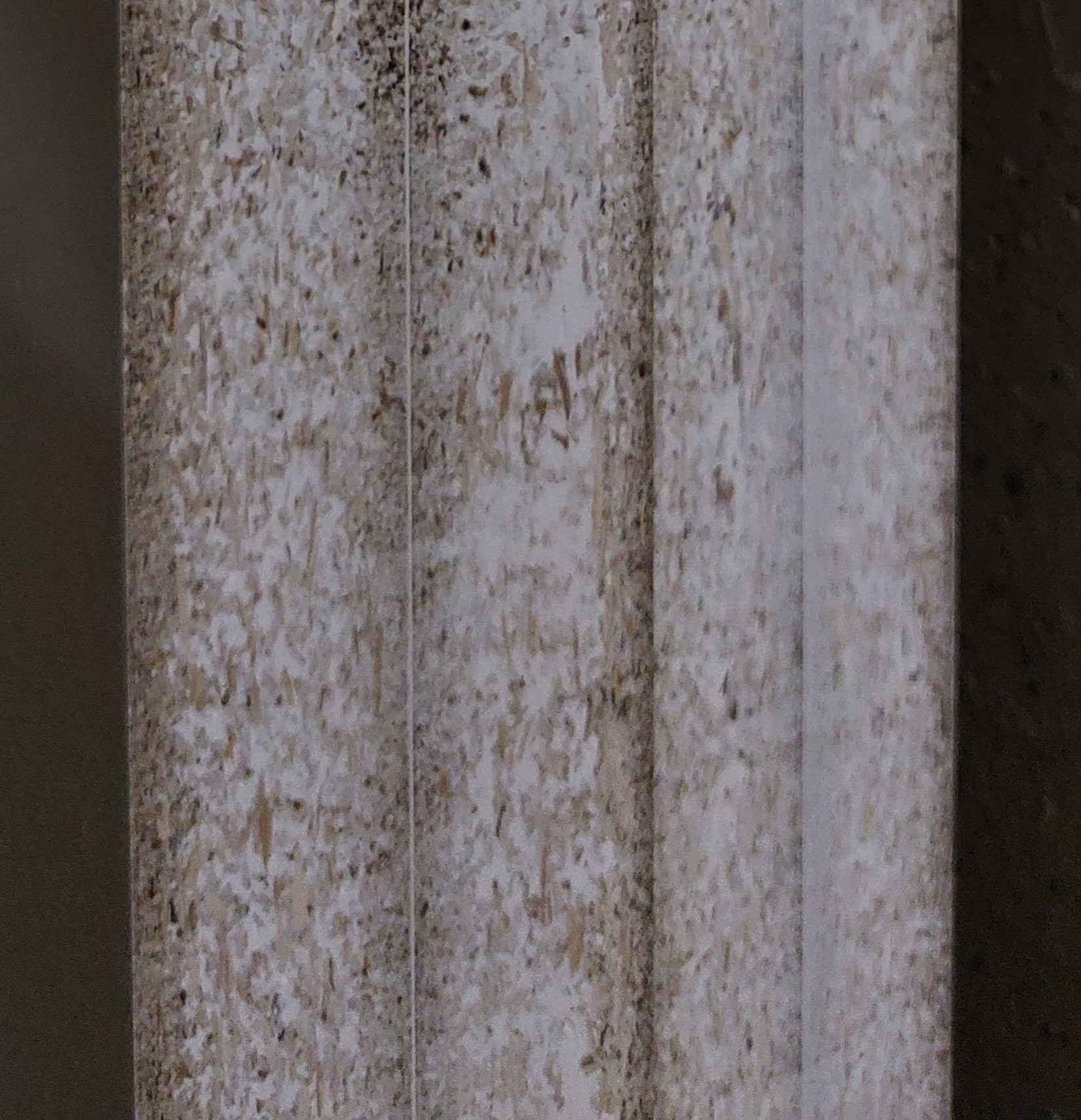

                  Gerade die 30 Grad Fasen angesägt, lief gut. Die einseitig bündiggefrästen schmalen Aufdoppelungen sind so verschraubt das automatisch deren Fräskante 44cm Außenmaß der Seitenplatte ergeben. Dann nur noch die Fase ran, als Anlauf für die Kreissäge diente jeweils das andere Seitenteil. 1cm ließ ich an der Vorderkante stehen, sieht meiner Meinung nach besser aus als wenn die Fase sofort an der Brettkante beginnt. Noch sind die Seitenteile 160cm lang, werden zum Schluss dann auf richtiges Maß gekürzt per Kreissäge wenn das genaue Höhenmaß des "Schranks" feststeht.
                  Natürlich gleich voll in den frisch abgestaubten 40 Jahre alten Tisch reingesägt, war vorher kein Kratzer dran
                  Klicke auf die Grafik für eine vergrößerte Ansicht  Name: 20240917_105026.jpg Ansichten: 0 Größe: 820,6 KB ID: 722720 Klicke auf die Grafik für eine vergrößerte Ansicht  Name: 20240917_112244.jpg Ansichten: 0 Größe: 826,1 KB ID: 722721 Klicke auf die Grafik für eine vergrößerte Ansicht  Name: 20240917_115637.jpg Ansichten: 0 Größe: 814,0 KB ID: 722722
                    • 1261
                    #114
                    Zitat von GF250
                    ...war vorher kein Kratzer dran...
                    ...den hast Du nur vorher nicht gesehen, wetten? schaut doch gut aus

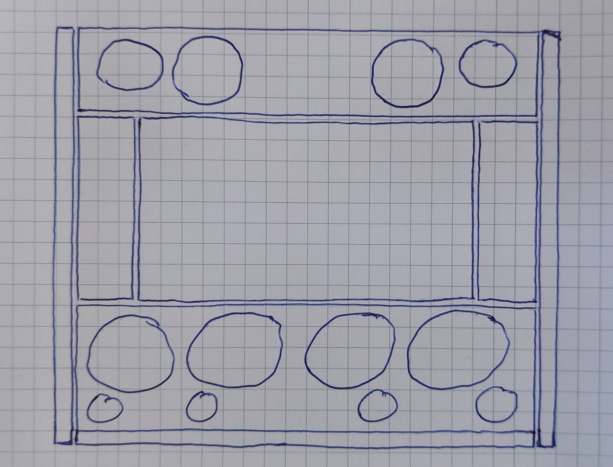

                      So in etwa soll das Ding dann aussehen, links und rechts neben dem TV (50") Bretter um das Restloch zu verschließen, links und rechts die Seitenteile welche alles zusammenhalten, werden einfach durch die Gehäuse mit vielen 4,5 * 60 er Schrauben verbunden, das Ding bleibt da so stehen bis zum bitteren Ende irgendwann muss nicht ständig zerlegt werden. Muss aktuell händisch zeichnen weil im Laptop ein Schraubenzieher steckt. Man möge mir meine nicht vorhandenen Zeichenkünste im Nichtmaßstab verzeihen.

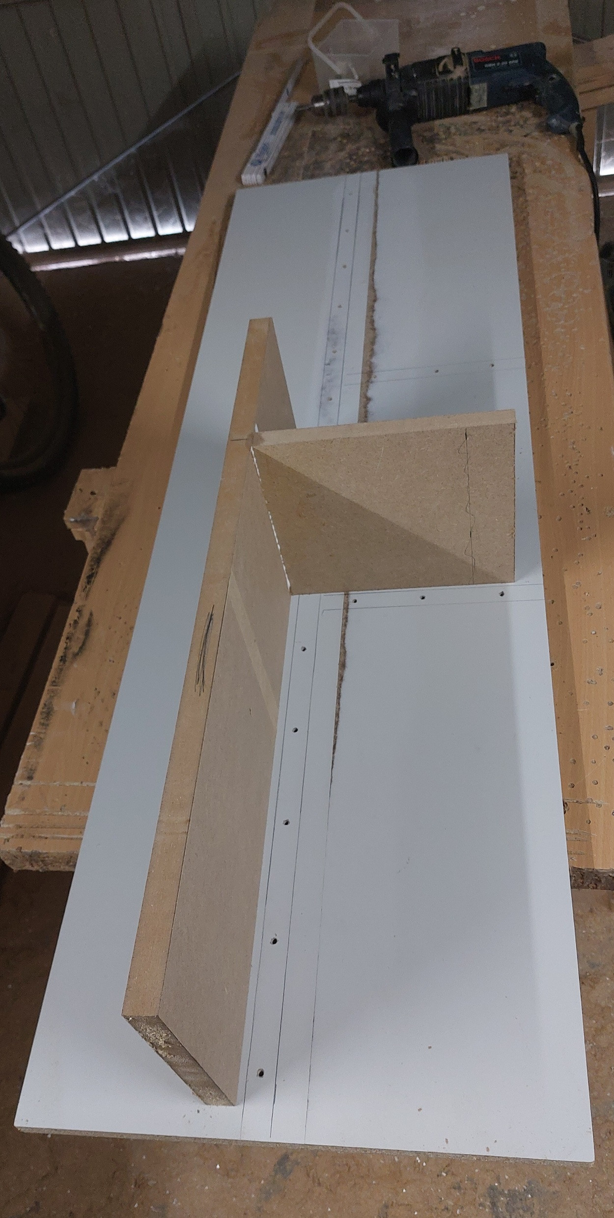

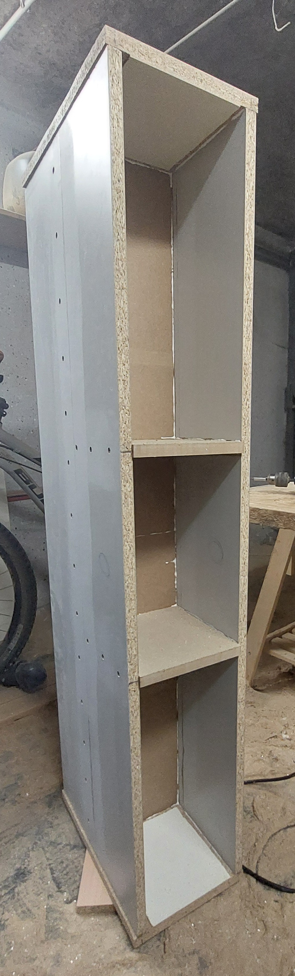

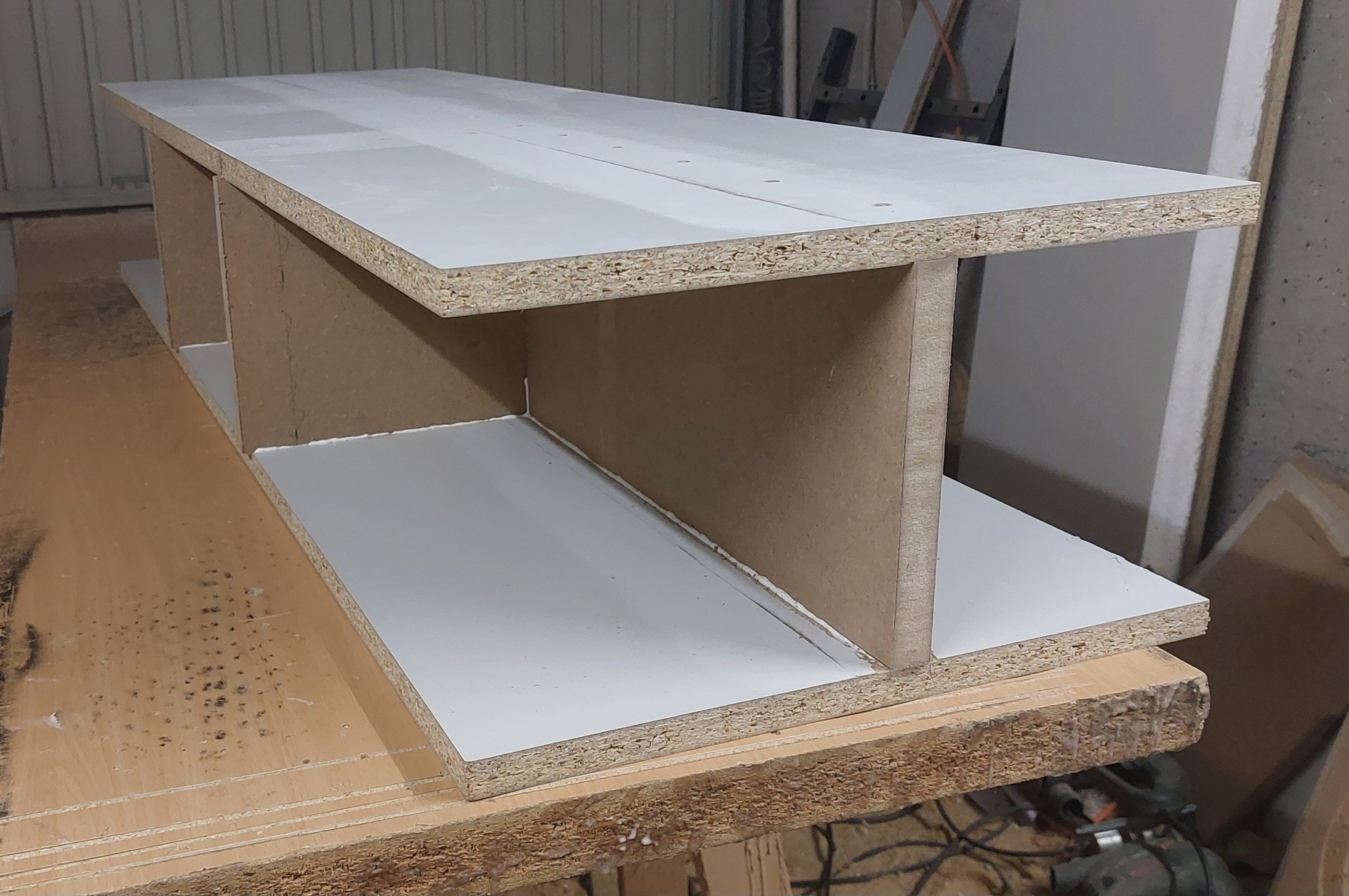

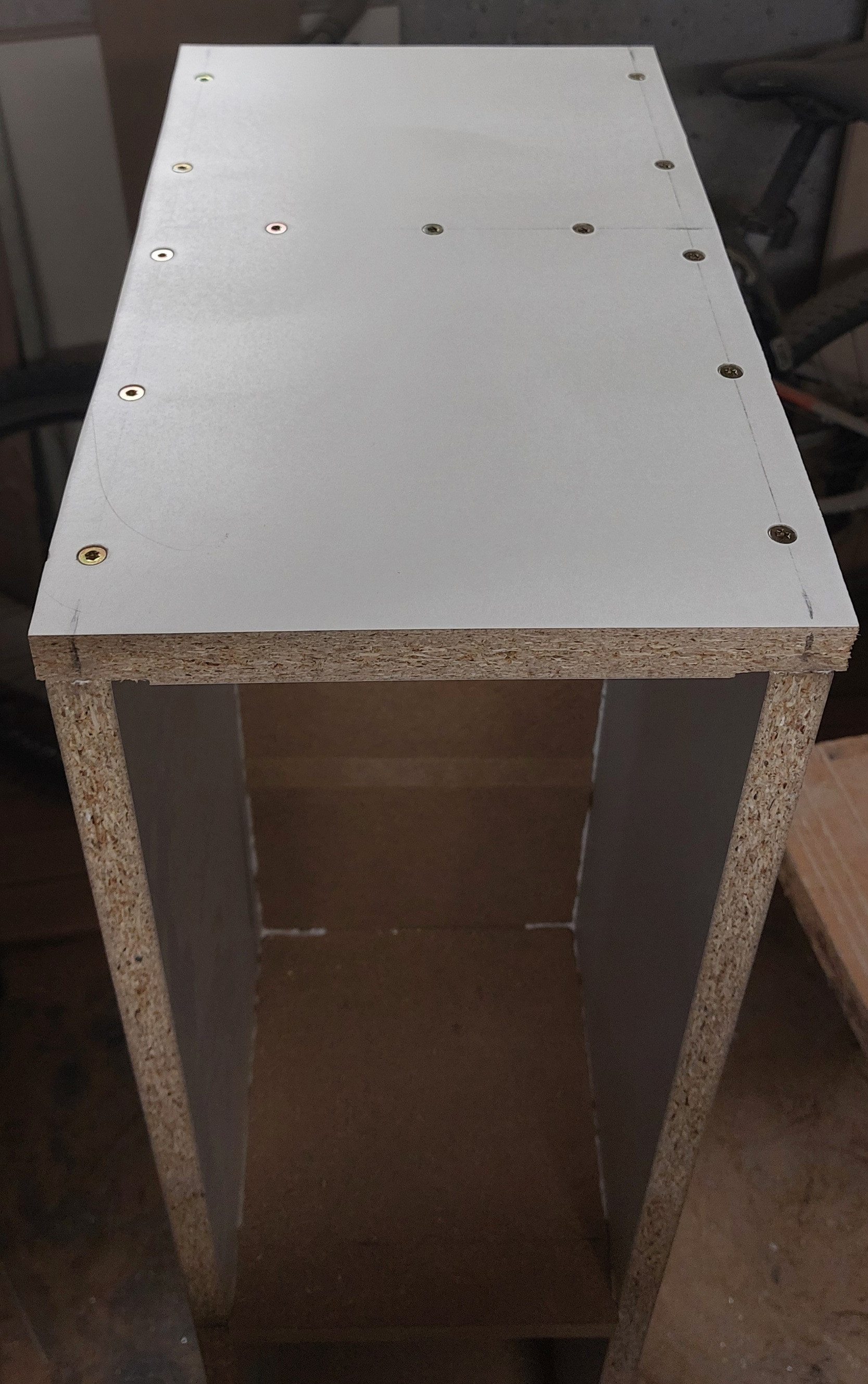

                        Heute das Oberteil zum großen Teil gemacht, obere und untere Platte sind wieder aus 2 schmalen Platten verleimt, sowie auch die innere MDF-Platte, aus zwei Stücken in der Länge zusammengeleimt. Die 2 Kammern links und rechts nehmen die Lautprecher auf, die Kammer in der Mitte bleibt leer. Aus Stabilitätsgründen hab ich die Trennplatte durchgehend gemacht da das Eigengewicht und die Glasplatte + die Geräte darauf auch noch Gewicht mitbringen. Hatte sonst bedenken das sich im Laufe der Zeit das "Gehäuse" durchbiegt. Eine Verschlussplatte auf der Rückseite hab ich nicht vor. Wenn was zu machen wäre will ich nicht erst mit dem Accuschrauber hantieren müssen. Alles ist verleimt und verschraubt da sämtliche Seiten später nicht mehr sichtbar sind. Als einzigstes die Frontplatte wird nur verklebt um keine Schraubenköpfe unter der Folie zu haben.
                        Beim Tieftongehäuse hab ich die Seitenteile nur verklebt gehabt weil da ursprünglich noch Folie drüber sollte, da aber jetzt die Seitenteile der Gehäuse mit den äusseren Seitenteilen für die Höhe verschraubt werden, werden diese nachträglich noch zusätzlich verschraubt wie bei diesem Gehäuse bereits mit gemacht. Will mich da nicht auf Dauer alleine auf die Klebekraft verlassen da doch einiges an Gewicht zusammenkommt.
                        An diesem Gehäuse nur noch die 2 Seitenteile und die 2 Trennwände bündigfräsen und dann die Schallwand aufleimen, auch wieder 22mm MDF.
                        Die Glasplatte wird versenkt, bündig mit dem Gehäuse, die Schallwand steht einfach 1cm über das Gehäuse über verdeckt somit die seitliche Draufsicht auf die Glaskante.
                        Die Seitenteile hab ich so lange gelassen wie es geht, sind nun nicht auf knapp 140cm gekürzt, sondern auf 158 cm längsmöglich geschnitten. Sollte der aktuelle 50" TV mal das zeitliche segnen passt dann auch ein 60" rein, einfach das obere Gehäuse anheben und gut ists. Derweil ist der Überstand als Einfassung für die Geräte obendrauf.

                          #117
Ansichten: 313
Größe: 762,2 KB
ID: 722801 Klicke auf die Grafik für eine vergrößerte Ansicht
Ansichten: 301
Größe: 725,3 KB
ID: 722802 Klicke auf die Grafik für eine vergrößerte Ansicht
Ansichten: 314
Größe: 851,7 KB
ID: 722803 Klicke auf die Grafik für eine vergrößerte Ansicht
Ansichten: 303
Größe: 810,5 KB
ID: 722804 Klicke auf die Grafik für eine vergrößerte Ansicht
Ansichten: 343
Größe: 868,4 KB

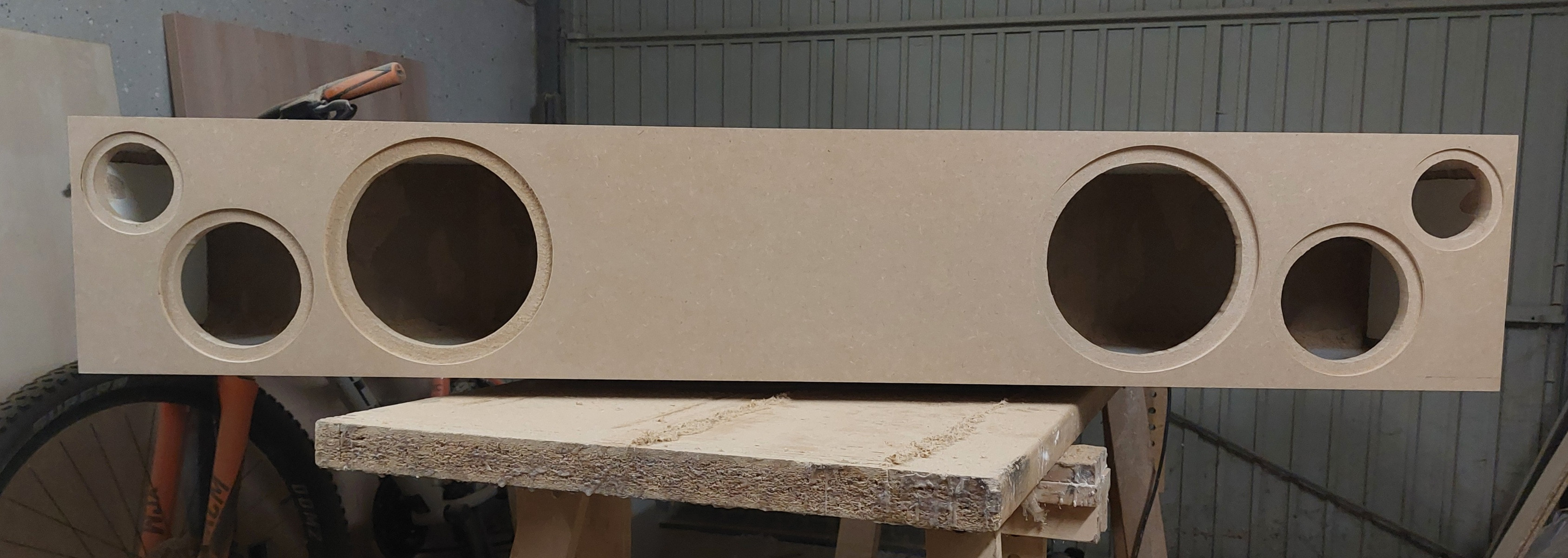

                            Heute das Oberteil gar fertig gemacht, die Anordnung der LS ist sicher nicht ideal, ist mir aber wurscht. Die Hochtöner gingen so weit nach aussen wie es ging, es kommt ja noch das Seitenteil mit 5cm Dicke dazu und eine 3mm Schattenfuge um die Übergänge zu betonen. Dafür kommen einfach 3mm MDF-Platten dazwischen.
                            Als die Schallwand bereits klebte fiel mir auf das ich vergessen hab diese im Bereich der Glasplatte oben dünner zu fräsen, ich wollte eigentlich nur 5mm dafür stehen lassen. Nun sind es 22mm, mal eine Nacht drüber schlafen ob ich da irgendwie noch was mach oder es so lasse. Irgendwie vermute ich das zu versauen. Steht die Glasplatte dann halt hinten bisschen über, sieht man nicht.
                            Muss wohl mal mel Fahrrad putzen.Klicke auf die Grafik für eine vergrößerte Ansicht  Name: 20240925_174047.jpg Ansichten: 0 Größe: 938,1 KB ID: 722867 Klicke auf die Grafik für eine vergrößerte Ansicht  Name: 20240925_190839.jpg Ansichten: 0 Größe: 796,0 KB ID: 722868 Klicke auf die Grafik für eine vergrößerte Ansicht  Name: 20240925_191214.jpg Ansichten: 0 Größe: 774,6 KB ID: 722869 Klicke auf die Grafik für eine vergrößerte Ansicht  Name: 20240925_191723.jpg Ansichten: 0 Größe: 855,5 KB ID: 722870
