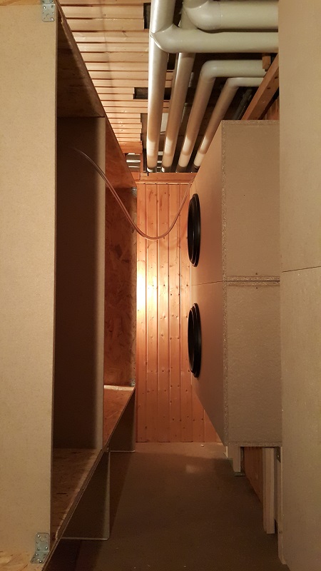

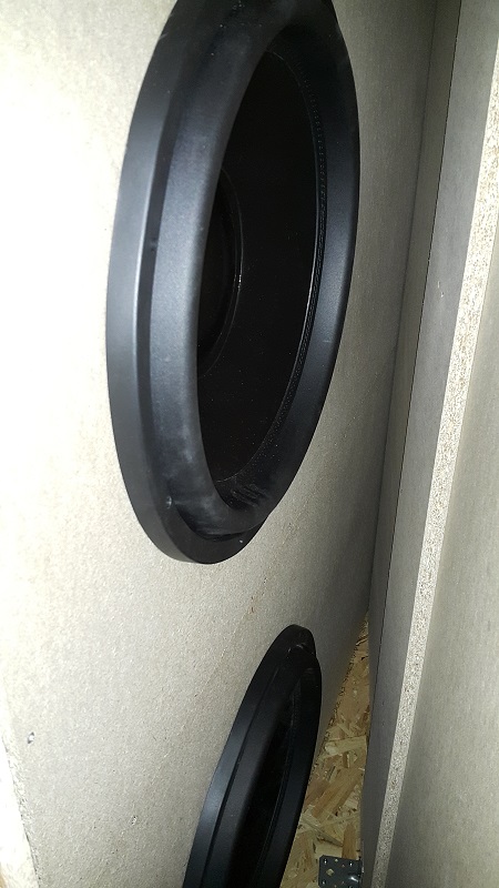

                Sodele, endlich mal wieder winzige Fortschritte: Die 4 Luftverschieber haben ihre Plätze eingenommen. Wobei, schön wärs. Freiwillig haben die gar nichts eingenommen! Was hab ich geschwitzt und geflucht bis die alle drin waren, und bis jede der 32 M5 Schrauben ihre Einschlagmutter gefunden hatte ! So einen 46cm Koloss in Kopfhöhe exakt vors Loch halten und dann noch filigrane Schrauben mit U-Scheiben einfädeln, ohne die Einschlagmuttern nach innen rauszudrücken (mehrfach passiert, dann darf man direkt wieder alles aufmachen und von vorne anfangen!!! ), das macht einfach keinen Spaß . Jetzt weiß ich warum Jörg seine Gehäuse kurzerhand nochmal auf den Rücken gelegt hat, um die Treiber zu montieren! Das war bei mir allerdings keine Option, da ich aus Bequemlichkeit die Gehäuse durch die Chassisöffnung mit der Wand und untereinander verschraubt habe... Nun ja, jetzt sind sie drin und müssen hoffentlich nie wieder raus!

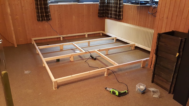

                Heute kam ich dann (nur 5 Wochen nach Plan) endlich dazu, mit dem Podest anzufangen. Es wird 3,15m breit und 2,7m tief. Die Höhe wird mit Bodenaufbau (Parkett) ca. 23cm, damit wird meine Augenhöhe exakt auf Leinwandmitte sein. Immerhin der Unterbau steht, vielleicht krieg ich die Verlegeplatten auch noch drauf heut. Dann könnte man ja so langsam mal ans Kabel Verlegen und Boxen reinschleppen denken, um mal provisorisch ein Filmchen zu schauen
                Aber das dauert bestimmt auch nochmal 2-3 Wochen bei meinem Tempo. Na ja, mühsam ernährt sich das Eichhörnchen...
                  Hast du das ganz alleine hin gehoben? Reschpekt!!!

                    Der Perfektionist würde bei den flachen Teilen von innen einen Klotz/eine Strebe so an die Rückwand setzen, dass der Magnet aufliegt .
                    Gerade wenn man so etwas noch mal auseinandernehmen muss, ist das immer blöd, wenn die Kiste aufrecht steht und die letzte Schraube gelöst wird .

                      In der Tat war bei mir das hinlegen leichter.
                      Bei Einschlagmuttern bohre ich das Maß des oberen Durchmessers und presse die mit einer Zwinge rein. Dann klemmt zusätzlich der dickere Durchmesser in der Nähe vom Flansch. Bis jetzt hat es gut gehalten.

                            Einschlagmuttern klebe ich immer mit ein paar Tropfen Holzleim an und ziehe die mit ner Schraube + dicker U-Scheibe + Akkuschrauber ins Holz, dann sitzen die gerade und fallen nicht raus. Wer auf Schweinerei steht kann das auch mit Sikaflex kleben, aber Holzleim geht eigentlich prima.

                              Warum Einschlagmuttern nehmen, wenn es doch Rampa-Muffen gibt (die sitzen immer bombenfest)?

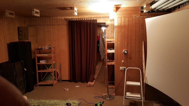

                                Zuerst wurde das Podest noch mit Verlegeplatten belegt. Später kommt darauf noch Kambala-Parkett, das habe ich im ganzen Haus verbaut und noch rund 30m² übrig.

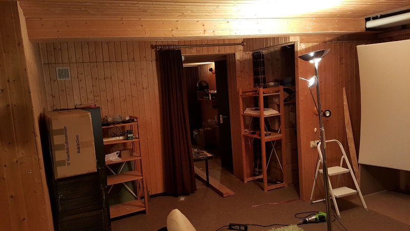

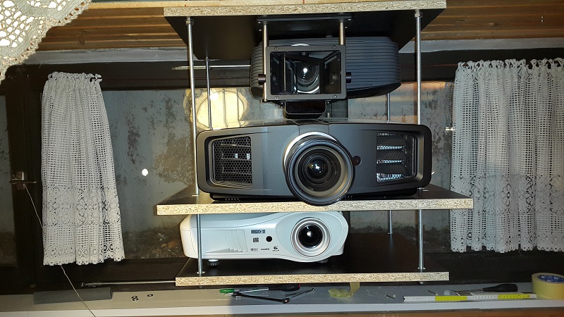

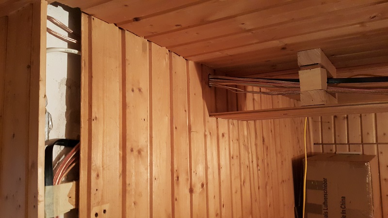

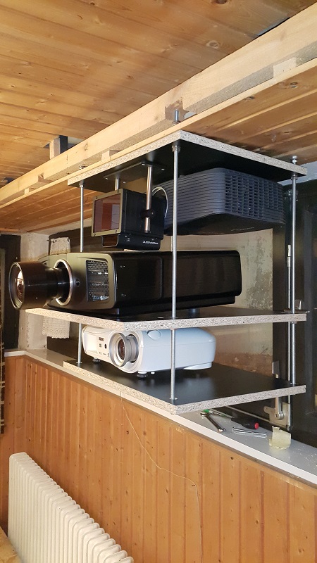

                                Hauptsächlich aus optischen Gründen wurde symmetrisch zur Leinwand auf der linken Seite ein Deckenkoffer eingezogen, der den Trennvorhang aufnimmt und gleichzeitig sämtliche Kabel unsichtbar vom Technikabteil nach hinten führt. Alleine das Verlegen von Kabeln für 18 Lautsprecher und ein paar Beamer hinter der Verschalung etc. dauerte mehrere lange Abende... Zwischendurch musste die Beamerhalterung nochmal umgebaut werden, da die erste Konstruktion etwas schwierig in der Handhabung war.
