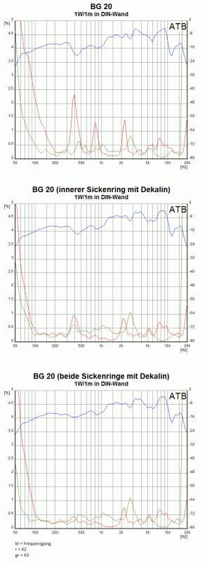

    Hast du eigentlich mal Messungen vorher/nachher?
    In welchem Bereich (Frequenzbereich) sind denn die modifizierten BG20 besser als ein B200?
    Kannst du da mal deteilierte Messungen liefern?
      #77
      Hier eine etwas ältere Messung meines Kollegen Sebastian:
      Man erkennt den Einbruch im Frequenzgang bei ca. 400 Hz, der mit der Klirrspitze korreliert. Nach Beschichten mit Dekalin ist es weg.
      Von meinen Belüftungsmodifikationen hab ich auf die Schnelle grad keine Messung greifbar. Der Klirr wird im Bereich unter 200Hz, wo er beim Original deutlich ansteigt, merklich reduziert und bleibt eine gute Oktave länger unter 1%. Am deutlichsten sieht man den Unterschied am Parameter Rms, der sinkt um gut ein Drittel (hatte ich beim letzten Mal gepostet).
      Klanglich hört das jeder Laie allein beim Durchsweepen am Sinusgenerator. Der Unterschied ist wirklich erstaunlich, deutlich größer als ich es erwartet hätte.

        Lohnt es sich einen von 100hz-5000Hz betriebenen B200 damit zu ersetzen?
        P.s. es ist kein Bild sichtbar Herr zxlimited
          #79
          Aber jetzt, Herr squeeze
          Kommt darauf an, ob Dein B200 auch ein Sickenproblem hat. Dann würde ich aber einfach dessen Sicke beschichten, und nicht auf BG20 umbauen. Tendenziell ist halt durch die bessere Beschichtung und die bessere Belüftung in manchen Bereichen der Klirrfaktor etwas geringer beim modifizierten BG20, vor allem unter 200Hz. Da liegen aber keine Welten dazwischen, das wird in der Praxis kaum auffallen - so lange nicht die hässliche Resonanz bei 400Hz vorhanden ist!
                  Beim B200 glänzt die Sicke aber gegenüber dem BG sehr ordentlich und fühlt sich klebrig an; ist das nicht die Werksausstattung mit Dekalin?
                  Kann ich davon ausgehen, dass Peiter jetzt keine Textilcaps mehr hat ?
                  Bevor ich meinen Nahtkleber ausprobiere: Unter der Markennahmen Dekalin gibt es alles mögliche, was ist die genaue Bezeichnung? Und wenn es das Zeugs nur in großen Gebinden gibt, ich denke, dass aus dem Stand eine Handvoll Interessenten da ist (vll. auch mehr, ich habe alleine schon 10 Chassis zum pinseln ...) und ein Aufteilen auf mehrere kleine Behälter kein Problem sein sollte: das kriegen wir doch irgendwie hin, oder ?
                    #84
                    Ja, tendenziell ist die Sicke beim B200 etwas besser bedämpft. Dennoch gab es auch da schon Chargen, die das Resonanzproblem zeigten.
                    Ich verwende Dekanol 689. Nils hatte vor einiger Zeit schonmal danach gesucht, das gibt´s wohl erst ab 10kg Gebinden...
