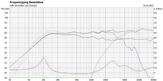

              So mal die Simu:
              SC13+DSM25 6L HP.BPJ
              SC13+DSM25 6L.BPJ
              Geplant mit vorstehenden Gehäusekanten 1,5cm.
              Der Frequenzgang wird erst richtig gut wenn man die Front 3cm größer je Seite, also 19x29 simuliert (Treiber wieder zentriert)
              Die DSM25 würd ich auch nie wieder unter 3500Hz trennen, hab da so meine Erfahrungen
                • 11031

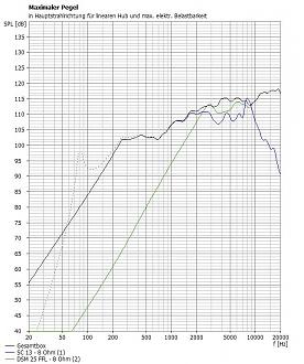

                #262
                Hallo Burns, ich hatte das im letzten Post schon richtig abgeschätzt, um die 6 Liter CB würde ich machen, BR bringt gar nichts, außer Probleme. Es bringt keinen Pegelgewinn, ... denn ich würde einfach bei 200 Hz trennen und gut ist der Dreiweger aus Sub und TMT (SC13) und Hochton (DSM25), ich habe deine Simulation nur soweit verändert, dass ich CB gemacht habe. Und es sieht super aus, ...
                Klicke auf die Grafik für eine vergrößerte Ansicht  Name: sc13 in 6 Liter CB.JPG Ansichten: 0 Größe: 254,4 KB ID: 714313
                Klicke auf die Grafik für eine vergrößerte Ansicht  Name: sc13 in 6 Liter CB Pegel.JPG Ansichten: 0 Größe: 162,0 KB ID: 714314
