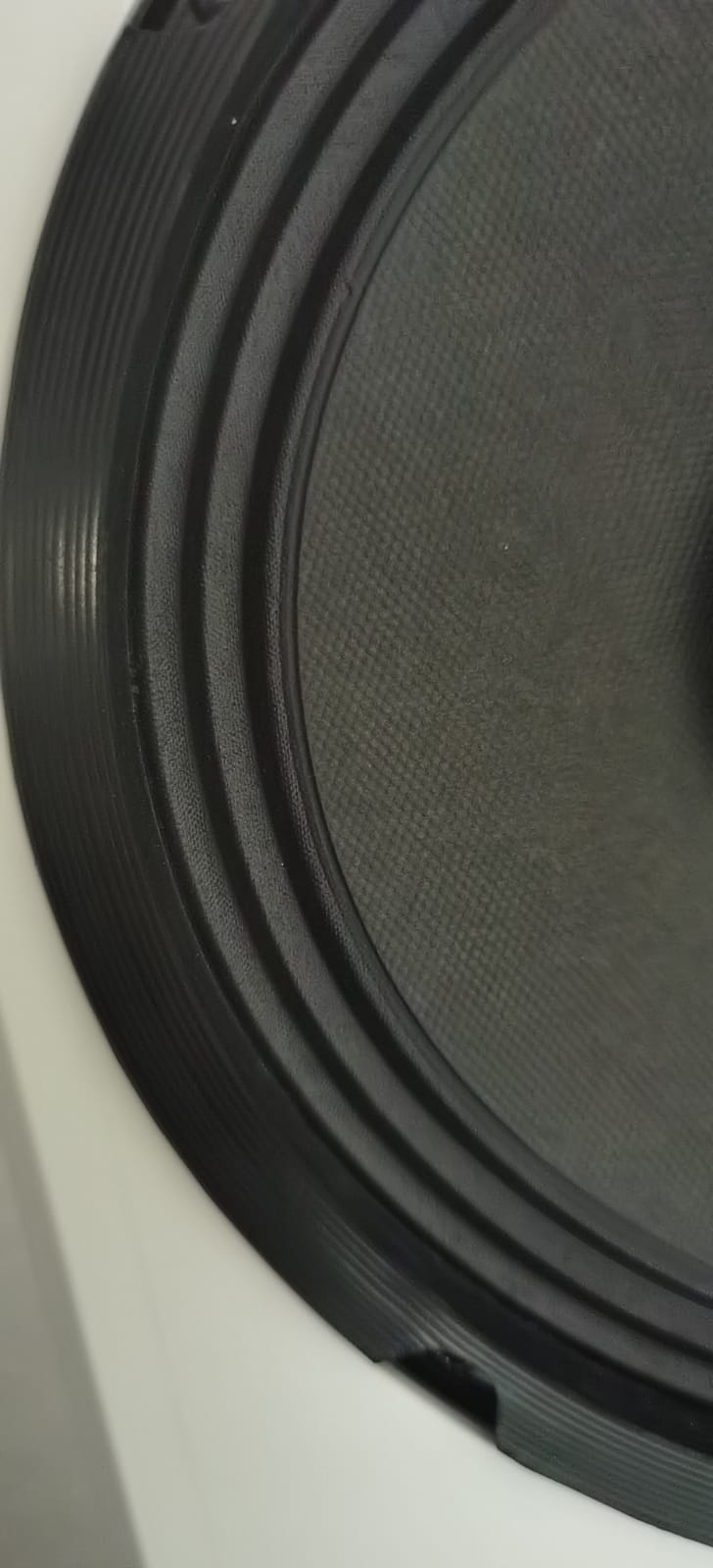

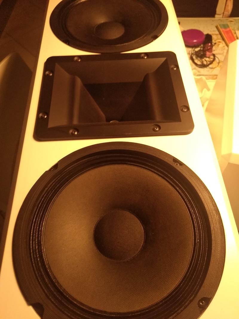

                            Zuerst hab ich den Nahtdichter aufgepinselt, das hat sich irgendwie wie LTS50 angefühlt, dann hab ich einfach die Pappe damit eingelassen, wunderbar. Die Sicken hab ich dann mit drei Stunden Abstand nochmal mit dem Butylprimer dünn bepinselt und siehe da, klebrig, tiefschwarz und glänzend
                            Zwischendurch die Filztürmchen und die Dustcap hinein operiert, ging prima, hab die Filzgleiter zuerst aufeinander gestapelt und dann mittels Schaschlik Spieß schön in Position gebracht.
                            Morgen werden die beiden angeschlossen und Probe gehört.
                            Aber erst nachdem ich das Gehäuse für den PA 240 Sub zusammen gebaut und lackiert hab
                            2 legit 2 quit

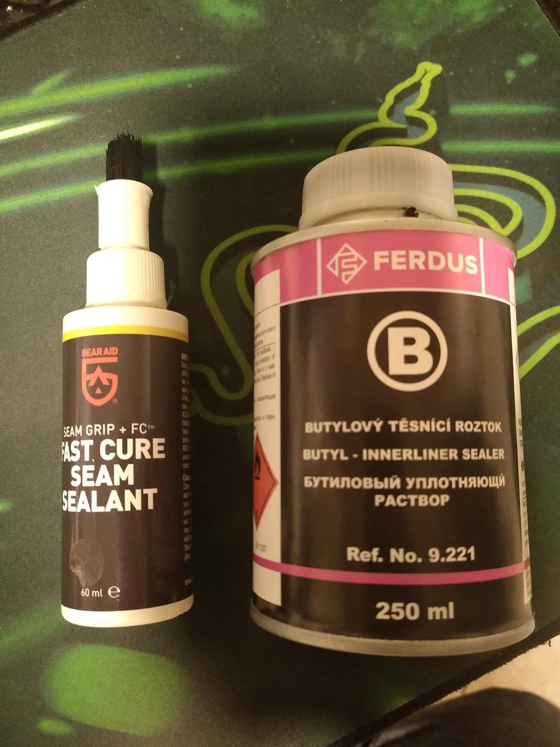

                                1. Ja und 2.anderes Material
                                Die Materialien hab ich im Bild angehängt falls die Links mal nichtmehr funktionieren sollten.
                                https://www.amazon.de/gp/product/B00...?ie=UTF8&psc=1
                                https://www.ebay.de/itm/Butyl-Kleber...-/282979574592
                                Beim Nahtdichter war mir die angeschraubte Bürste zu grob, da hab ich mir nen feineren Haarpinsel genommen, beim Butylkleber war die Bürste exakt so breit wie die Sicke.
                                Heute Morgen ist die Sicke zwar noch tiefschwarz glänzend jedoch nicht mehr klebrig, man müsste jetzt Messen ob das was ich da zusammengepinselt hab auch den gewünschten Effekt hat.
                                Ich wiege mich da Hoffnungsvoll in Unwissenheit
                                Meine BG20 waren noch die Alten, rein ohne erkennbare Beschichtung, ob auf der von Visaton verwendete Beschichtung die Schlumumpe hält, weiss ich nicht, ist aber auch nicht nötig da seit 2017 die Beschichtung Serienmäßig drauf ist
