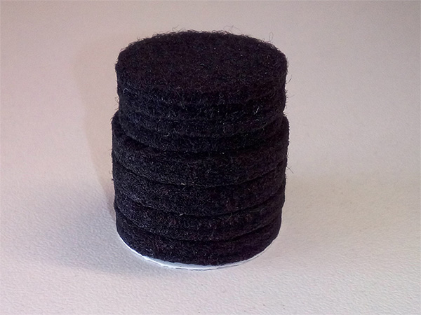

      So nochmal die Frage: Muss es Filz sein?
      Ich habe heute im Baumarkt Anti-Glide gesehen. Das ist wohl Moosgummi und pechschwarz.
      Korkscheiben gibt es auch und wäre optisch vielleicht auch nicht schlecht.
      • albondiga
        • 18.06.2004
        • 1111
        #48
        Ja. Du willst Hohlraumresonanzen bedämpfen und da brauchst du was offenzelliges bzw. faseriges.
        Zitat von Paradise
        Moosgummi
        ist geschlossenzellig und taugt dafür nicht.
        Geh nach ebay und suche nach: "filz rund selbstklebend" und in den ersten 10 Treffern kannst du dir was mit 20mm Durchmesser aussuchen und für wenig Geld schicken lassen.

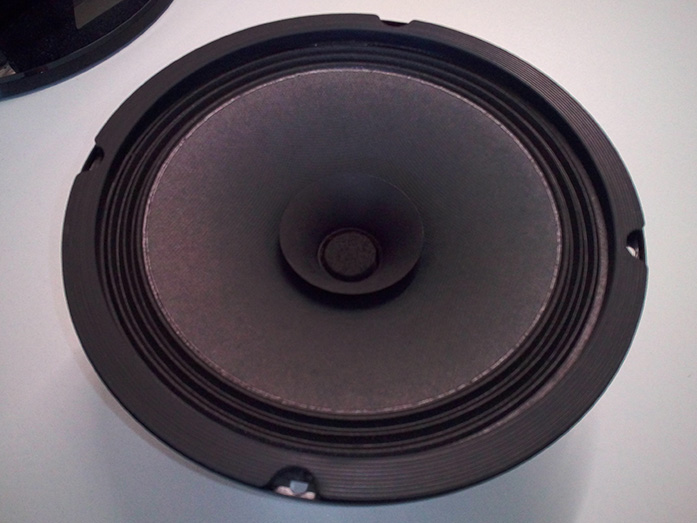

              Was mir beim Einbau aufgefallen ist ist das die Auflagefläche vom BG 20 nicht die größte ist. Viel Fleisch für die Schrauben ist da ja nicht. Warum macht man den Rand so schmal?

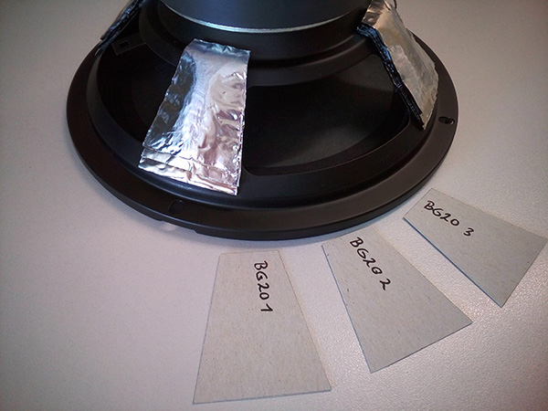

                So ihr Schwirrkonus-Banausen hier mit Konus und mir gefällts:
                Nachdem ich dann verschiedene größen Filz vor mit liegen hatte kam die Erleuchtung. Unten 22mm bis dahin wo der negative Hub geht und oben 20mm.
                Zum bekleben hab ich mir Schablone gemacht das das zurecht schneiden schneller geht:
