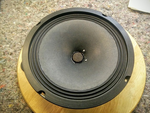

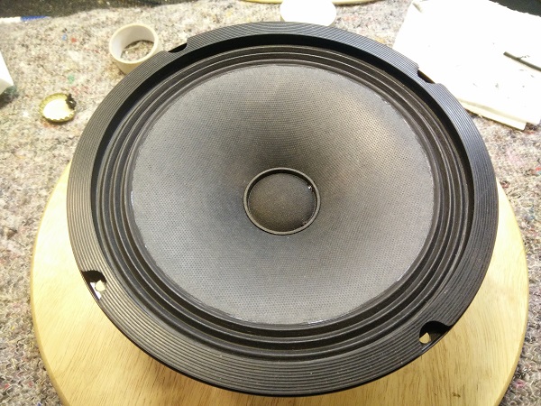

    ...Ich habe also noch einen Filzpfropfen zur Bedämpfung der Hohlraumresonanz auf den Polkern aufgebracht und dann eine luftdurchlässige Gewebedustcap mit dauerelastischem Kleber aufgeklebt. Zusätzlich hat er noch einen Neodymring spendiert bekommen, ...
    Hast du da mal Bezugsquellen für mich?
    Meine Lautsprecher:
    • 15.02.2012
    Staubkappe habe ich diese bestellt:
    http://lautsprecher-technik.com/Laut...xtil-41mm.html
    Filzpropfen habe ich aus selbstklebenden runden Filzgleitern "gestapelt"

      Wie dick hast du den Propfen gemacht?
      Meine Lautsprecher:
        • 15.02.2012
        Nur so hoch das die Membrane/Dustcap nicht beim max Hub den Filz berühren kann. In etwa bündig mit Membranunterkante/Schwingspule.
        Die Gewebedustcaps müssen noch leich bearbeitet/ausgeklingt werden wo die beiden "Hubbel" auf der Membrane der Schwingspulenanschlüsse sind. Lässt sich aber dann alles wieder gut verkleben. 45mm wären Wahrscheinlich ideal, habe ich aber nicht gefunden zudem waren diese nch so günstig...

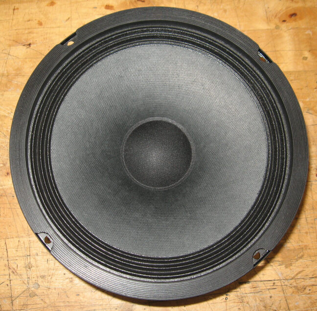

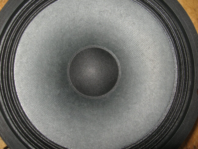

          Für ein neues Projekt habe ich zwei BG 20 modifiziert. Basierend auf Anregungen aus verschiedenen Forenbeiträgen, besonders zxlimited, kommt da etwas sehr hübsches heraus und ist gerade für die Belle semilights bestimmt ein Blickfang!
          1. Kegel und Dustcap weggeschnitten
          2. Turm aus Filzgleitern (6 Stück D 22 mm) in der Kavität in der Schwingspule zentriert eingeklebt
          3. Membran eingefärbt / beschichtet mit Molto Tapetenschutz (wird schön anthrazit und hält ewig)
          4. Textilkalotte (Typ 203 von peiter-akustik / D 55 mm) eingeklebt

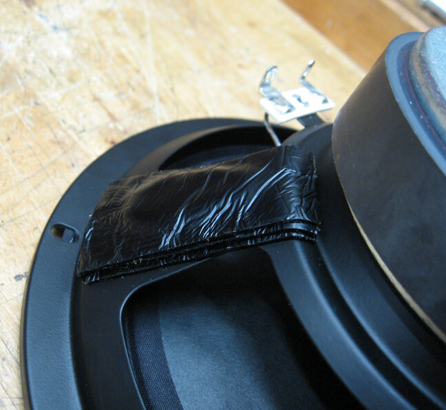

          5. Stege mit Bitumen-Reparaturband bedämpft (der altbewährte "british standard nuckle rapping test" zeigt im Vergleich deutlich die Wirkung)
          Eine Dekalin-Alternative zum Bedämpfen der Sickenresonanz wird noch gesucht; Rahmen brauche ich nicht, da Montage von hinten geplant (Einfräsen Rückseite Front auf ca. 6 mm und R6 umlaufend anfräsen).
          Chassis werden am Generator momentan weichgeprügelt
          Ist er nicht hübsch geworden ?

              Die Membran sieht super aus. Erstaunlich, was in so einem Billigchassis steckt. Ich hätte ja bedenken, dass ich als ausgewiesener Grobmotoriker die Dustcap wirklich zentriert und ohne Klberflecken einsetzen könnte.
              Zur Sickenbeschichtung. Wäre das wasserlösliche Pattex geeignet? Das lässt sich, da wasserlöslich, in der Konsistenz beliebig einstellen.
