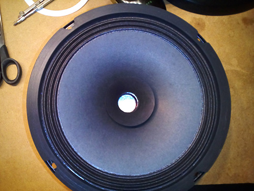

      So - die Dustcap ist eingezogen.

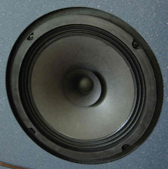

        Einbauvariante BG20
        Gerade wenn man am BG nur schnippeln und sich die Staubschutzkalotte und einen Abdeckring sparen will, kann man um das Chassis etwas großzügiger im Durchmesser einfräsen (ich habe den Einbaudurchmesser vom B200 genommen) und mit dem Frässzirkel einen Ring aus 8 mm Sperrholz fräsen (Breite ca. 8 mm - einpassen mit Stoffresten !), schwarz spritzen oder Edding und mit Bespannstoff beziehen.
        Sauber gemacht sieht das edel aus, hält von alleine und der BG kann ohne optische Ansprüche modifiziert werden (oder auch original bleiben). Sinnvoll für jeden, der den Fräszirkel locker beherrscht, aber mit Teppichmesser und Klebertube eher zum Massaker neigt

                  Wie viel muss der Filz ausfüllen?
                  Ich habe jetzt nur die Staubkappe entfernt und da am Filz (22 mm) stehen ja kleine Fasern ab und die Kratzen natürlich.
                  Würde auch 20, 19, 18 mm Durchmesser langen?
                  Oder nur so hoch stapeln das bei zurück gehen der Membran sie erst gar nicht bis auf Tiefe des Filz kommt?
                  Wenn der Lautsprecher einigermaßen geschützt ist vor kleinen Fremdkörpern und die Optik gefällt, braucht´s dann auch keine Dustcap.
                  Welche kleinen Fremdkörper fliegen denn bei euch so im Wohnzimmer rum?
                  Wie habt ihr Zentriert? Kleben ja wie juchte die Gleiter - und einmal reingefallen das Türmchen und schon hängts fest.
                  Und noch eine dumme Frage? Warum Filz? Ein Stück Rohr würde nicht gehen?

                    Die 22mm deshalb, weil die Filzgleiter üblicherweise halt in 22 und 28mm zu kaufen sind, und 22mm in eine 25er Schwingspule passen.
                    Ich mache das so:
                    - da ich noch 8 BG´s vor mir habe, baue eine kleine Lehre, in der man die Türmchen schön senkrecht zusammensetzen kann (Bilder folgen)
                    - zum zentrieren habe ich 3 Stück schmale 1mm Leisten mit Tesa so um den Turm geklebt, dass man die nach dem Einkleben von vorne abziehen kann
                    - wenn die Dustcap sauber abgetrennt wurde, ist umlaufend ein ausreichender Spalt da zum zentrieren, und es schleift auch nix

                      Also ich hab erst mal gesucht um ganz schwarze 22mm zu finden. Die meisten waren 20
                      Bei mir soll der Schwirrkonus doch stehen bleiben. Darum Kratzt es ein wenig (sind aber nur kleinen Fasern die abstehen). Mit 20mm sollte nichts mehr schleifen und mit 18/19mm wäre ich auf der sicheren Seite.
                        • 2432
                        Wenn du etwas kleineres organisieren kannst, ist das mit Sicherheit OK. Es geht nur darum, dass eventuelle Hohlraumresonanzen bedämpft werden, ohne dass irgend etwas schleift.

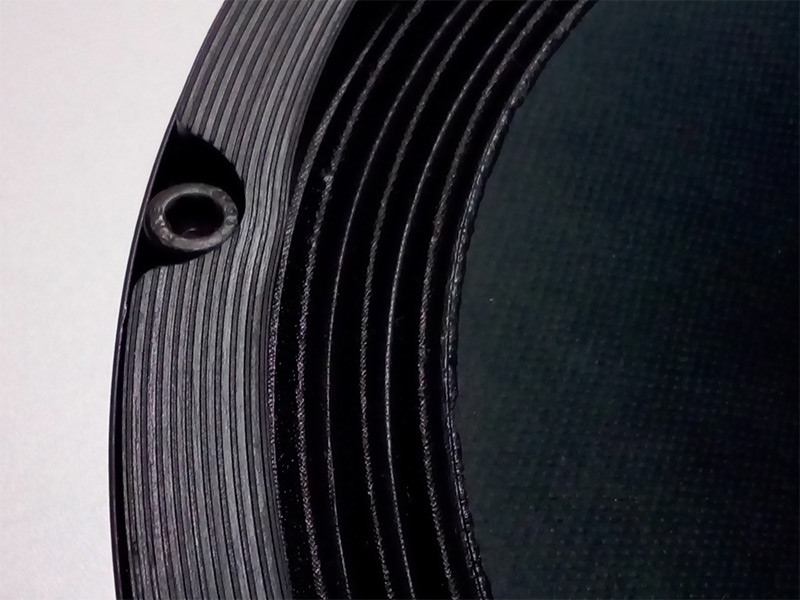

                          Was haben eure Schrauben für einen Kopfdurchmesser?
                          Stelle grade fest das meine den Gummi ausbeulen
                          Der Kopf kann ja auch nicht zu klein sein - sonst ist ja keine Angriffspunkt mehr da.
                            • 2432
                            Stimmt, die Visaton-Inbus verdrücken die Dichtung, ich habe Flachkopf (Art.-Nr. 5084), das passt.

                              Das sind keine Visaton. Das sind M5 Zylinderkopf.
                              Muss ich mal ne M5 Kreuzschlitz rein stecken auch wenn ich keine Kreuzschlitz wollte.
                              Wusste gar nicht das es Inbus Holzschrauben gibt. Sind mir in meinen 35 Jahren noch nie welche in die Hände gefallen.

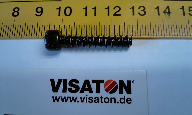

                                • 5918
                                Und ja, Schrauben mit Innensechskant gibt es bei Visaton. Hier eine 5x30 mm, bei der habe ich allerdings die Spitze abgeschliffen. Damit die nicht durch eine Holzplatte austritt. Vorbohren muß man die so oder so. Sonst scheren die gerne mal ab, bei mir aber noch nicht.
