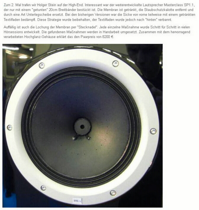

    P.S. Wer hat die schon mal gehört - für so kapp 8 Mille pro Pärchen kann man Lautsprecher mit BG20 modifiziert (völlig ohne Entzerrer-Netzwerk !) auch fertig kaufen; wie gesagt das Teil hat was ...

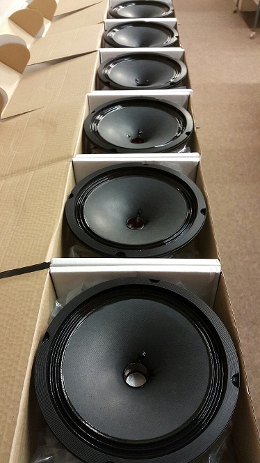

                  Ich find den BG20 ja auch genial, hab gerade gestern wieder mal einen größeren Schwung geordert

                    #70
                    Ups, was hast Du denn vor?
                    Neues Projekt?
                      #71
                      Neue/alte Projekte...
                      Ein paar lege ich mir auch beiseite - ich will ja schließlich nicht Gefahr laufen, dass Du plötzlich mit einer Pentaton vor der Tür stehst und ich keine Treiber dafür habe
