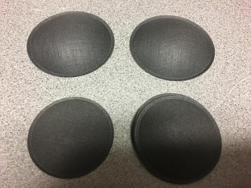

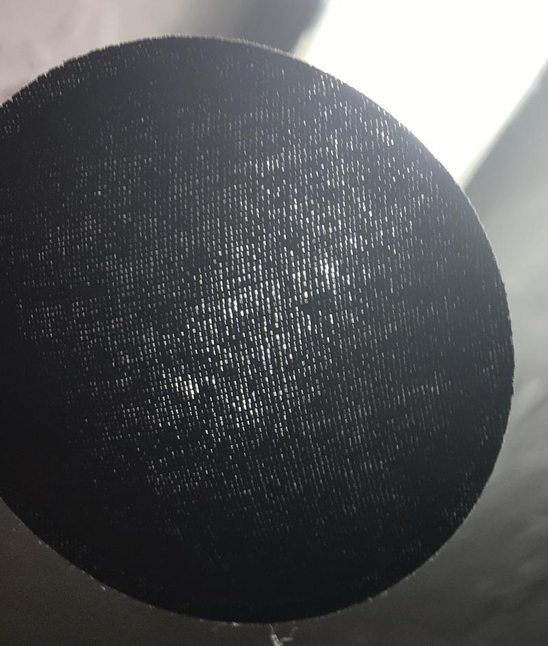

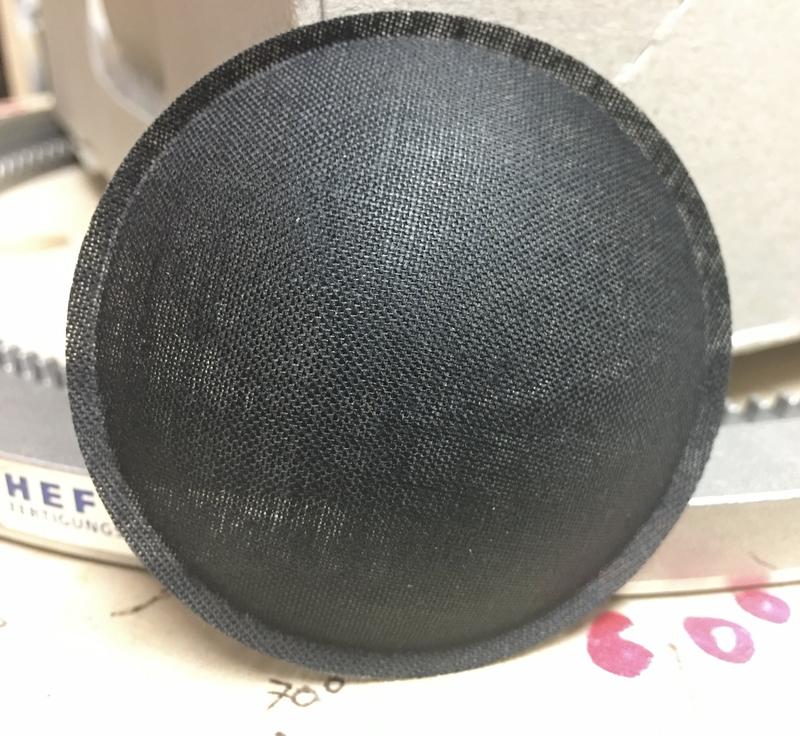

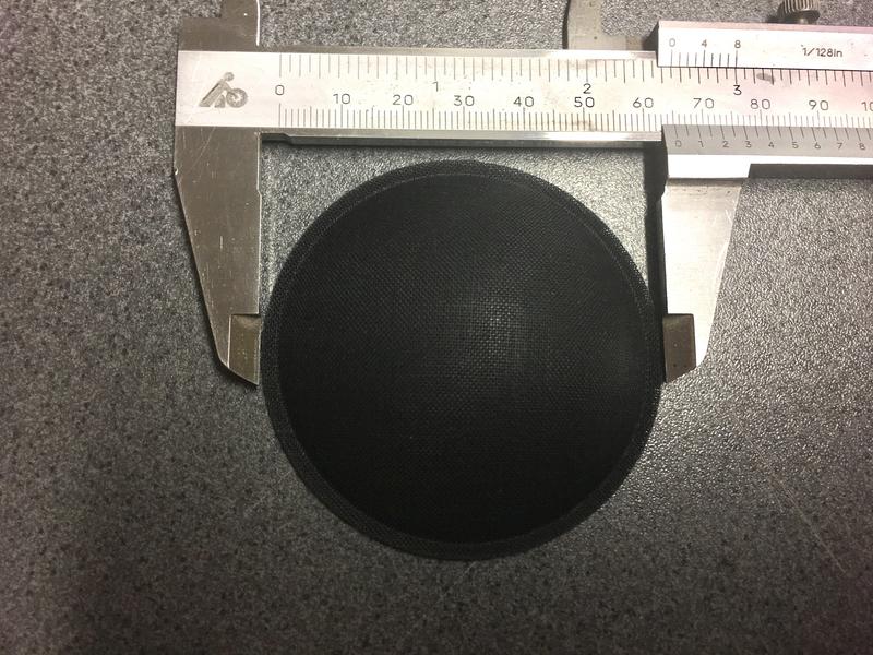

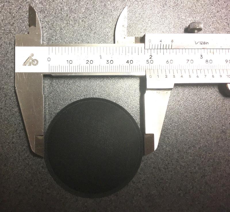

          stimmt, das ist auch ne gute Möglichkeit. Könnte sein das ich sogar noch irgendwo so nen Locheisen hab. Aber ich bin jetzt fündig geworden. In sämtlichen Baumärkten gab es natürlich meist nur weiße, braune und oh Wunder, doch, ich hab schwarze in 22mm gefunden. Gleich mitgenomen. Der Rest war entweder viel zu groß oder zu klein. Hab jetzt über ebay schwarze 20mm bestellt.
          Das gleiche mit Tusche T100 die ich für was anderes brauche. Es gibt anscheinend kein einziges Geschäft mehr, wenn man denn mal eins findet, die diese Flaschen auf Lager haben. Selbst bei dem Riesen Stapelladen nicht. Nur im Netz. Kein Wunder das man alles online bestellen muß...
          Sooo und es gibt Neuigkeiten. Die Dustcaps sind heute schon eingetroffen. Das nenn ich mal ne schnelle Lieferung.
          Hier die Fotos:
          Die kleine gemessen:
          Die große gemessen:
          Die große in der Nahaufnahme:
          Die kleine in der Nahaufnahme:
          Also ich hab ja jetzt mangels Erfahrung kein Vergleich zu anderen. Aber ich finde die sehen echt gut aus. Dann kann das basteln ja bald beginnen.
            • 2486
            #200
            Die sehen sehr brauchbar aus - schau mal, ob die 50er ohne Probleme mittig nicht mit den Anschlußpunkten kollidieren. Wenn ich mich richtig erinnere, waren die 55er von Peiter recht knapp drüber.
            Wenn das passt, sind das die perfekten Dustcaps für den BG und noch günstiger als die von Peiter (zuletzt € 4 das Stück).

              Die 50er hatte ich auch in dem Shop in den Niederlanden bestellt, die passen, siehe #174.
              Ich hatte bei denen auch den Kleber bestellt, sieht aus wie Holzleim, bleibt aber selbst nach Wochen noch elastisch und leicht klebrig.
