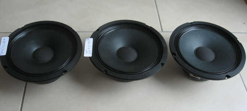

    Falls noch jemand außer mir an Membranen rumpinselt:
    Ich habe an den verzogenen Chassis verschiedene Mischungsverhältnisse Molto Tapetenschutz / Wasser ausprobiert.
    Von rechts nach links: Ursprung / 1 Teil Molto & 4 Teile Wasser / 1 Teil Molto & 1 Teil Wasser
    Auftrag: mit kleinem Borstenpinsel (1/2") sehr sparsam auftragen und dann mit einem breiten Pinsel (2 1/2") in 2 bis 3 Kreisen gleichmäßig verteilen - fertig !
    Erfahrungsgemäß vermindert sich das Ausbleichen der Membran mit der Zeit deutlich.

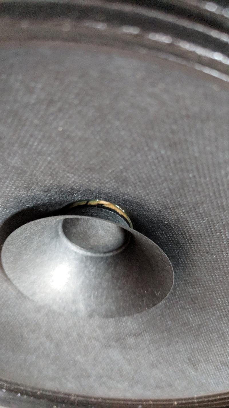

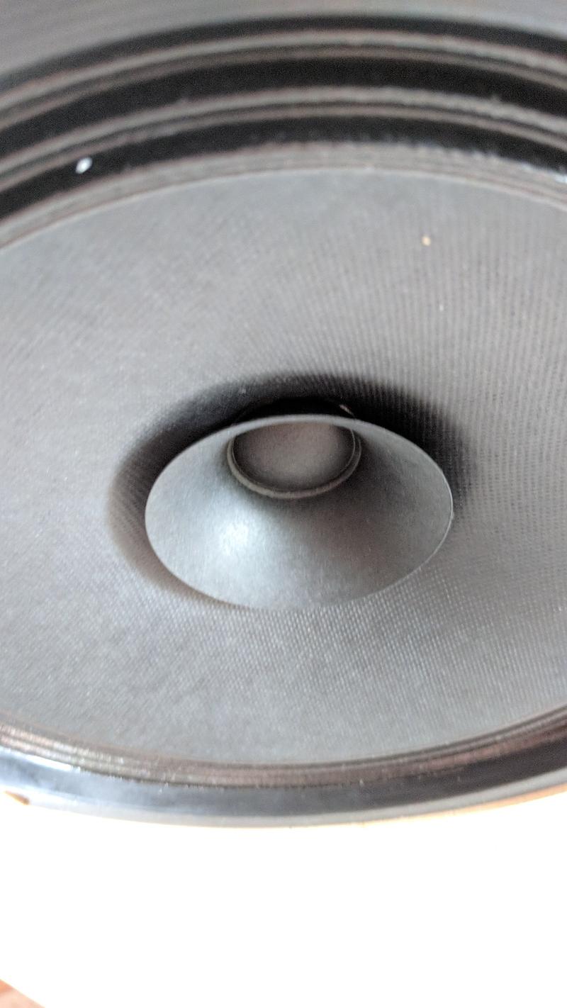

        #168
        Ähnlich wie bei Klaus sind meine ersten BG20 auch nicht ganz einwandfrei. Während der eine soweit gut aussieht, macht die Verarbeitung des Hochtonkegels bei zweiten keine so gute Figur - sitzt allerdings dennoch bombenfest, hat sich also scheinbar nichts irgendwie gelöst...
        Cheers
        Jan

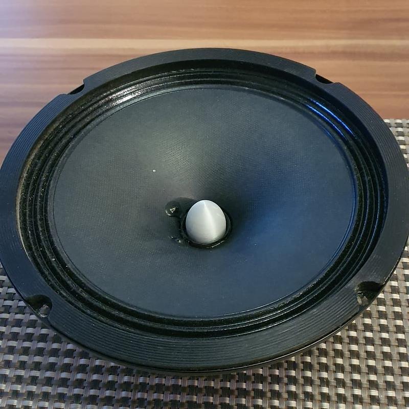

                      Also entweder bin ich zu blöd zum Suchen, oder die Dustcaps gibt es nicht mehr. Aber als Frig meinen BG 20 gemessen hat, hatten wir uns auch kurz über das Thema Phaseplug unterhalten. Lange Rede - kurzer Unsinn, da ist er:
                      Ich hoffe, dass ihn mal jemand messen kann, damit wir eine Boxsim Datei haben. Ich kann gern die .stl dazu veröffentlichen. Sie enthält eine Tasche, in die man während des Druckes eine Unterlegscheibe legt, dann sollte er magnetisch gehalten werden. Zumindest in der Theorie.
                      Gedruckt habe ich die erste Version mit PLA Filament und 0.1mm Layerhöhe. Schauen wir mal...
                      Und als nächstes kriegt er einen ordentlichen Zierring.

                        • 5982
                        #176
                        Gefällt mir, gibt es das Material auch in schwarz?
                        • Cpt. Jack Sparrow
                          • 12.09.2013
                          • 1325
                          #177
                          Jep - meine werden mattschwarz. Hatte nur gerade silber drin, und da ich keine Ahnung habe, wie fest der Magnet das Ding hält, hab ich erstmal eins ohne U-Scheibe gedruckt, um die Passgenauigkeit zu testen. Kann dir gern mal ein Pärchen schicken, da können Sebastian, du und Frig mal drüber schauen.
