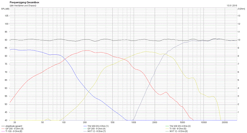

            Aha aha, und wie weit bist du damals gekommen? Was wären die anderen chassis gewesen?
              #51
              So weit
              Man beachte die höchste und niedrigste dargestellte Frequenz
              Nett, oder?
              War eine ca. Türblattgroße OB mit MHT12 Dipol in der Mitte, und dann symmetrisch dazu von innen nach außen 2 TI100, 2 GF200 und 2 TIW400DS

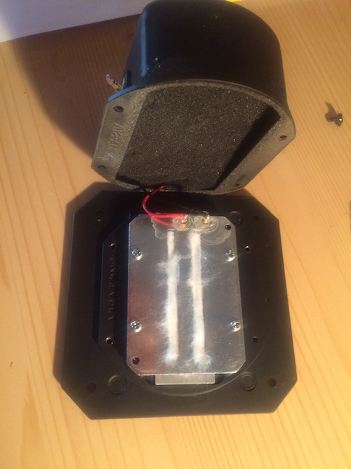

                      Kappe ab und Schwamm raus, soso...
                      Ich hab jetzt mal einen MHT12 aufgeschraubt und gesehen, das da noch 2 sehr filigrane wollfetzen in den Schlitzen sind? Was mach ich mir denen? bleiben die drinne oder kommen die raus?
                      Yoogie, hier mal ein Bild vom Inneren des MHT12
                        • 5974
                        #56
                        Ja Danke, Neugier befriedigt. Lass die Wolle bloß unangetastet. Ich gehe mal davon aus, daß es die jeweils langwierig eingebrachte Baumwolle zum abstimmen des Chassis ist.
                          #57
                          Uuups, die Baumwolle hatte ich ganz verdrängt. Die muss natürlich auch raus, wenn Du einen Dipol haben willst. Ob Du sie dann allerdings jemals wieder so reinkriegst, dass der MHT genau so läuft wie zuvor, würde ich nicht beschwören... Das kann eigentlich nur Einer, und selbst der braucht manchmal 2 oder 3 Anläufe bis es passt...

                              Tja, und was mach ich jetzt? :-)
                              Lohnt es sich den MHT12 als Dipol zu betreiben?
                              Rudolf meinte mal, das der B200 ab 2khz eh nicht mehr als dipol arbeitet. Daher wäre es vll besser den mht nicht als dipol zu betreiben.
                                • 5974
                                #60
                                Überlegen, wie wichtig die Dipol Option ist und eventuell vorher bei Visaton nachfragen, ob sie es wieder richten können?
