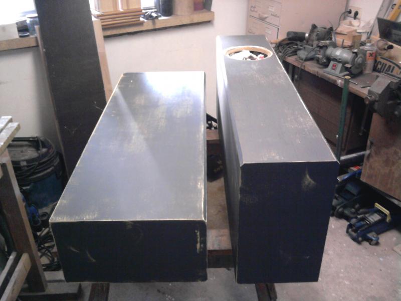

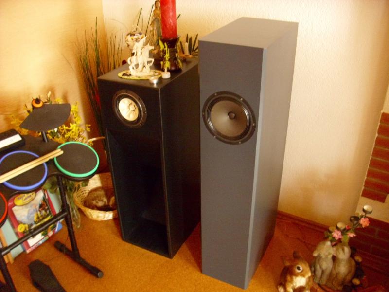

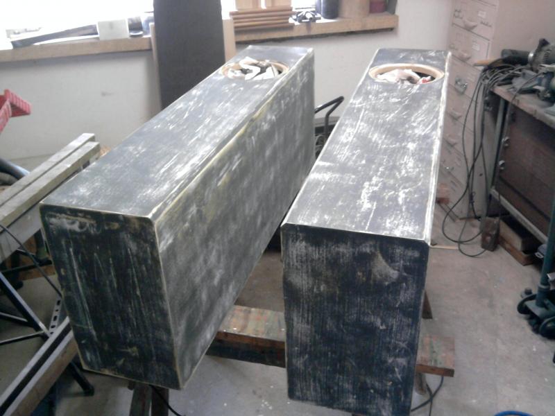

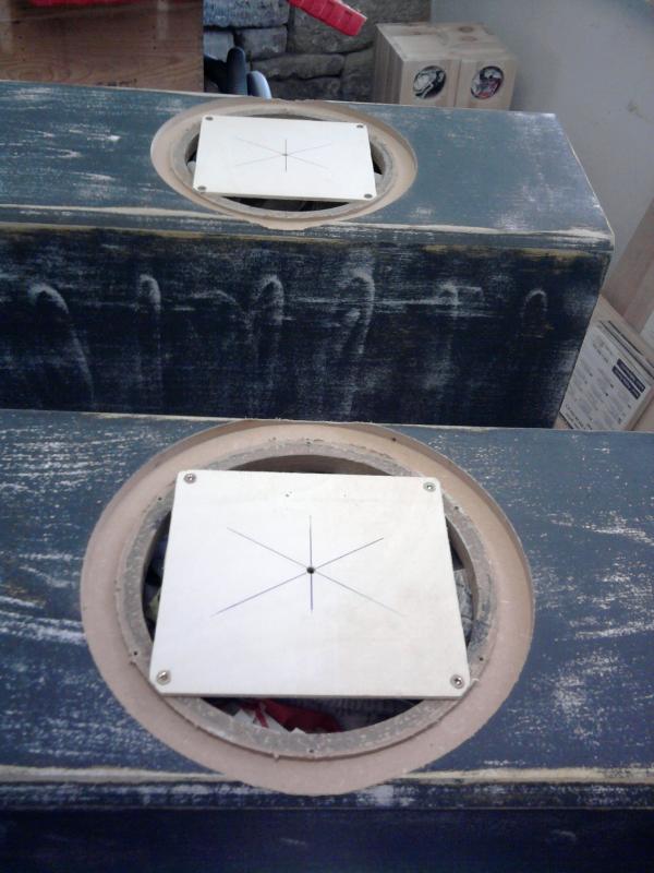

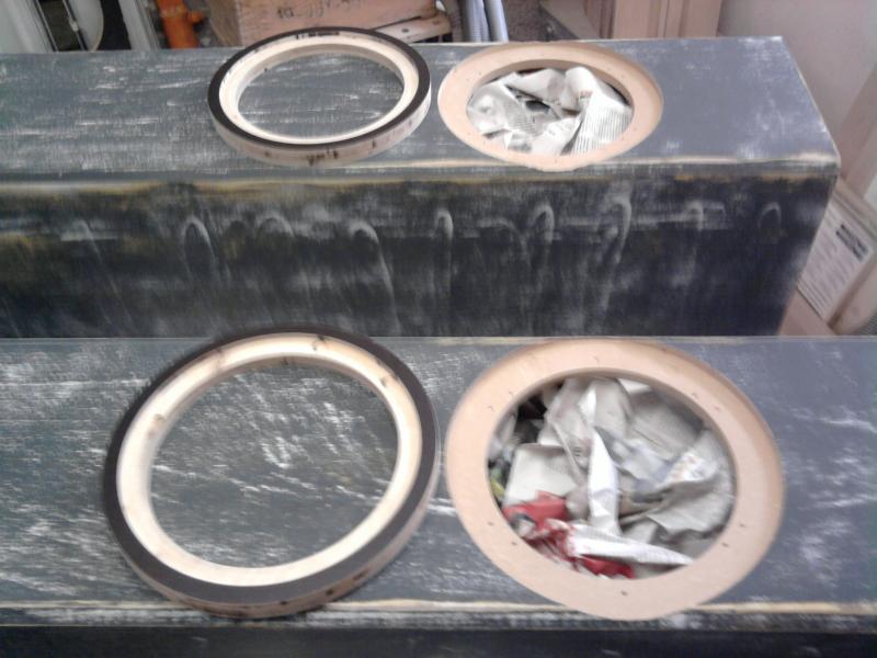

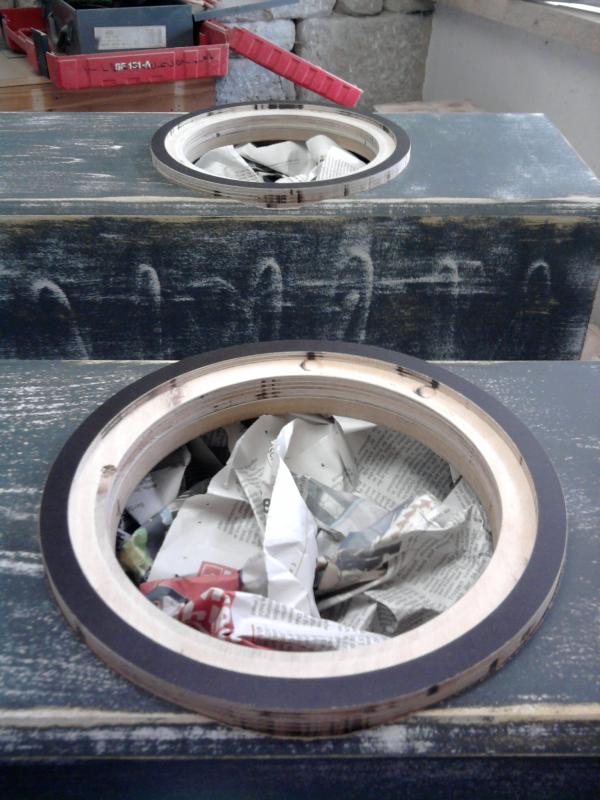

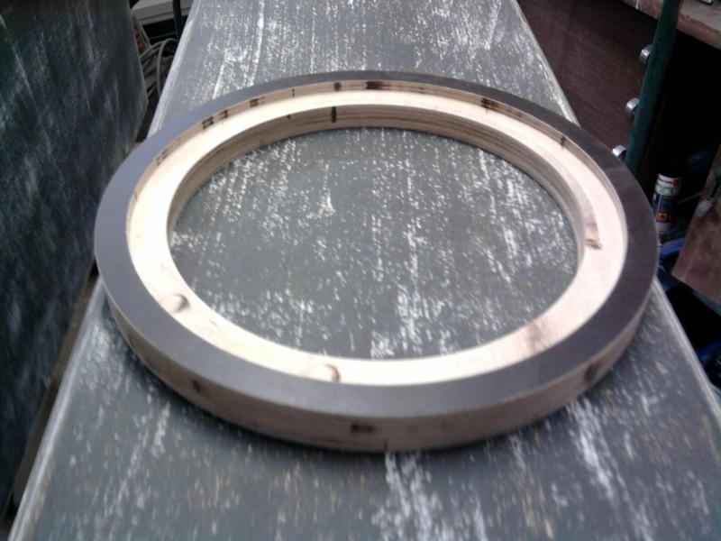

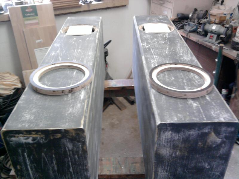

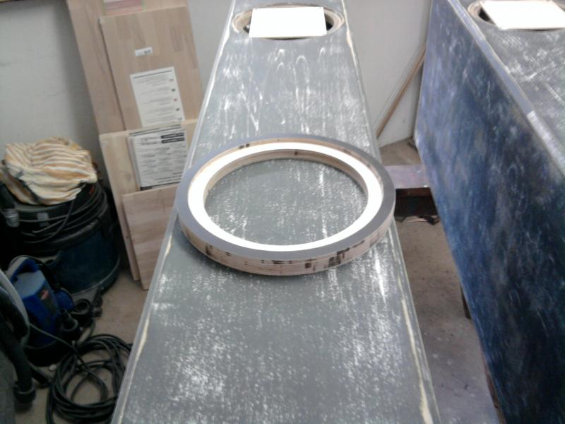

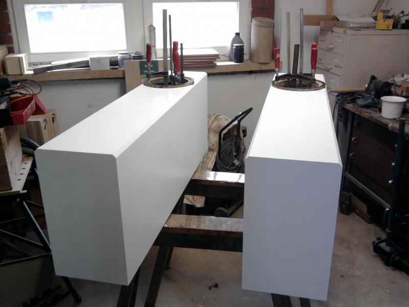

    Hallo meine Freunde,
    meine Solo100 Gehäuse haben schon so einiges mitgemacht und allem einige Lackschichten verpasst bekommen. Von Kindern die Dustcaps eingedrückt, ich dachte ich muss durchdrehen als ich das sah, doch dank meines Staubsaugers sind sie wieder wie neu!

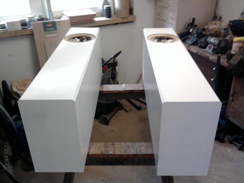

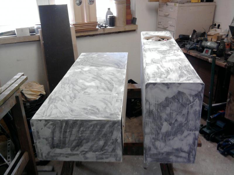

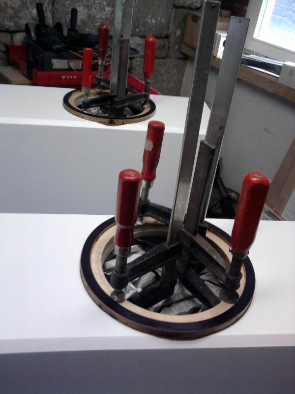

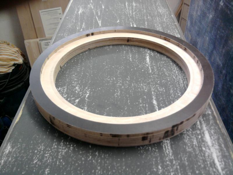

    Zuerst hatte ich die Standard Version der Solos mit schlichten Fasen an der Front und in weis lackiert. Danach mit schwarzer Front und den Rest in Beige, sah echt schlimm aus, dann versucht mit Anthrazit Grau die Sache schöner zu machen, war leider zu schlicht die ganze Sache! Also back to the Basics, wieder weis machen aber mir gefielt schon immer die Ring-Version sehr gut, da ich aber mit dem vorhandenen Gehäuse diese nicht einfach verwirklichen konnte und kein neues bauen wollte, entschied ich mich für eine dritte Version des Gehäuses! Mit Ring der um einen cm übersteht über die Front aber schmale Fasen auf der Front hat! Mir gefällt das Ergebnis gut und Ringe habe ich aus Siebdruckplatte herausgefräst!
    Bin schon gespannt auf eure Kommentare!

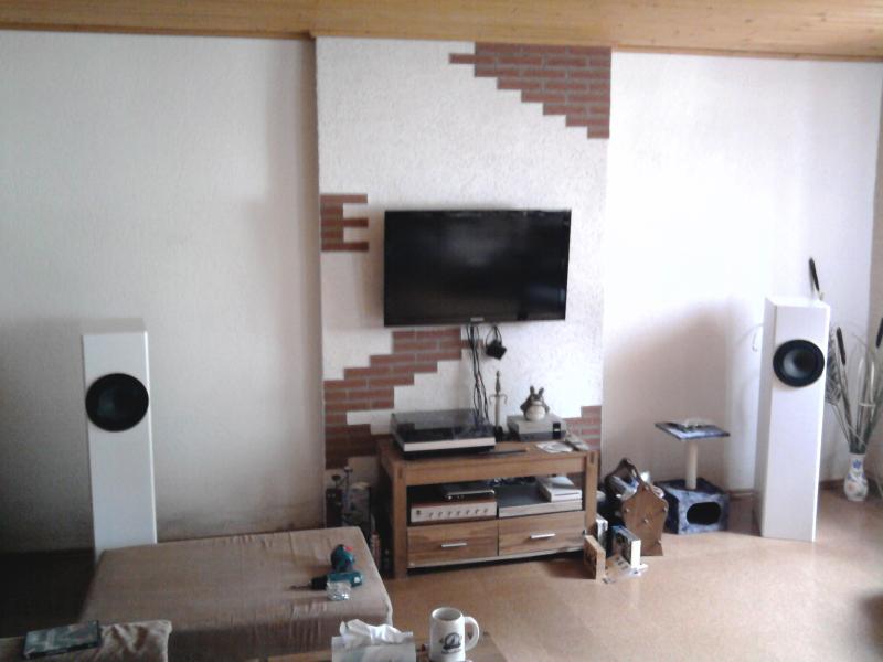

        sehen chic aus! sehr gut gemacht. aber sag mal, guckst du im stehen fern? hängt der Fernseher nicht irgendwie viel zu hoch?

          Danke für deine aufbauenden Worte ich dachte schon ich bin der Einzige dem die beiden Solos gefallen! Ja da habe ich auch ordentlich Schweiß und Arbeit reingesteckt und finde es hat sich auch gelohnt!
          Mein Fernseher hängt auf ungefähr 1,40-1,50 m Bildschirm mitte, und wenn du sitzt kannst du schön gerade sitzen und musst den Kopf nicht immer noch unten strecken! Vor allem im liegen ist es auch sehr angenehm im liegen zu gucken man muss sich nicht verrenken mit dem Hals und ich kann alles mögliche auf meinen Wohnzimmertisch stellen!
          Und auf dem Hifi-Rack kann ich oben den Schallplattenspieler unterbringen und einiges Anderes!

            Ja, sehr saubere Lackierarbeit!! Relativ einfach geht´s auch mit Klebefolie; siehe meinen Beitrag bei "Praktische Tipps".
            PS.: Hauptsache die B 200 strahlen auf Ohrhöhe, da nur so deren gute Höhenwiedergabe voll zur Geltung kommt.

              Schöne Arbeit. Vorallem das Einpassen von dem neuen Ring. Aber wieso ist der nicht lackiert?
              Robin
              • Silencer
                • 13.07.2003
                • 731
                Ich wünschte die Lackarbeit wäre so toll, einige Fehler haben sich doch schon eingeschlichen und gegen das Licht sieht man es auch! Aber alles in allem geht es so!
                An den Höhen möchte ich noch feilen, in dem ich die Widerstände von 4,7 auf 3,3 Ohm herab Sätze, also R2 um genau zu sein!
                Der Ring ist klar lackiert weil mir Siebdruckplatten gefallen haben ich diese daraus gefertigt, ansonsten hätte ich gleich MDF verwendet! Das soll doch das Highlight an der Box sein!!!
