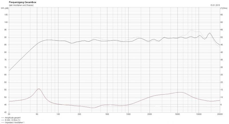

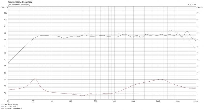

    Hier mal ein kleiner simulatorischer Vorgeschmack:
    Ich habe einmal meine optimierte Version mit der originalen Solo100 verglichen, und im zweiten Bild meine optimierte und noch etwas heller abgestimmte Version gegen die altbekannte Methode mit 10R + 1µF.
    Bei beiden Bildern sieht man sehr deutlich, dass es ganz oben (über 10 kHz) fehlt, dafür aber knapp darunter deutlich zu viel ist. Hebt man hier noch weiter an, klingt die Box nur scharf und nervig, ohne jedoch die Luftigkeit und Atmosphäre zu bringen, für die eben die alleroberste Oktave zuständig ist. Drum mein Ansatz, diesen Buckel wegzusaugen, und dafür ganz oben zu pushen. Insgesamt ist der Frequenzgang damit deutlich ausgeglichener (und die obere Grenzfrequenz deutlich höher!) - und das bringt bekanntermaßen den angenehmeren, natürlicheren Klang.
    Bis jetzt zwar reine Simulation, aber ich habe es mit originalen Messungen abgeglichen und bin recht zuversichtlich, es so oder so ähnlich auch umsetzen zu können.
    Ich weiß zwar noch nicht, ob ich es mir wirklich antun will, die 100er in die Firma zu schleppen, wahrscheinlich eher nicht. Aber ich werde es mit der 20er (und 30er Center) im Labor verifizieren, und dann klappts mit der 100er auch so

      Klingt schon viel versprechend, nur auf dem Messdiagramm kann man fast die Unterschiede nicht sehen. Da musste ich schon ganz genau hinsehen um die gepunktete Linie zu finden!
      Also sollte man die Schaltung um noch einen Saugkreis erweitern. Da freue ich mich schon auf die Ergebnisse!Um den Klang meiner Solo 100 noch ein wenig näher an das Ideal heran zu bringen!
        #63
        Zitat von Silencer
        Also sollte man die Schaltung um noch einen Saugkreis erweitern...
        Einen?! Im Moment sinds vier...
        Aber wenn Du ganz genau hin siehst, siehst Du schon die von mir zitierte Überhöhung bei 8-10 kHz, oder? 3dB zu viel über eine halbe Oktave, das ist echt nicht so prickelnd... Plus noch die eine oder andere Beule die ich platt gemacht habe. Drum die vier Saugkreise...
        Ich bin schon recht zuversichtlich, dass das ein ordentlicher Schritt nach vorne wird
