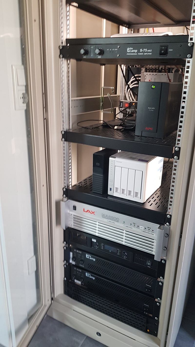

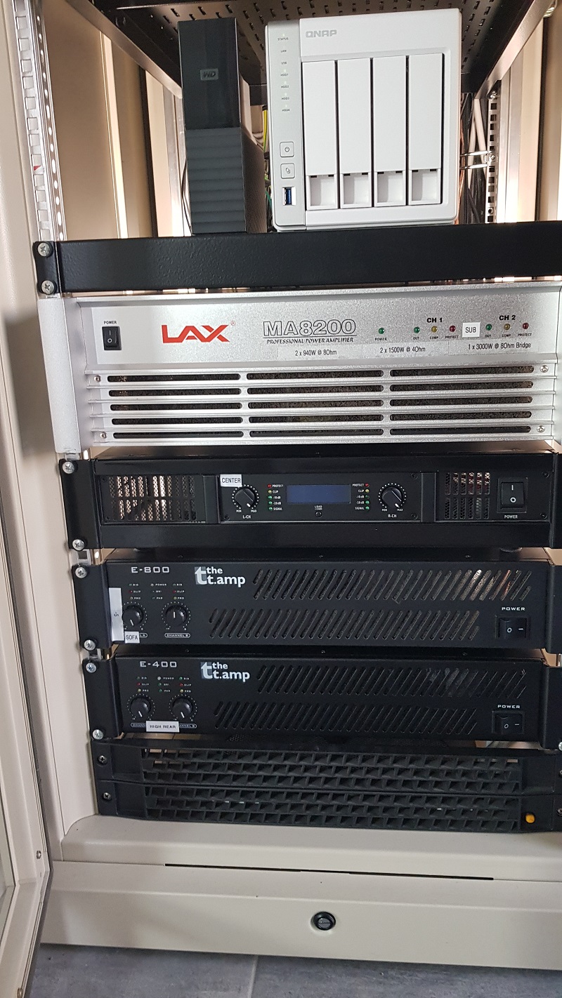

    Und noch ein Endstufen Update.
    Die E800 ist für die Körperschallwandler.
    So ist der Center aber nun gebrückt und bekommt immerhin für den TIW300 700RMS.
    Damit bekommen nun die 5 TIW 300 insgesamt bis zu 4180 Watt RMS bei 8 Ohm
    Die Körperschallwandler laufen 4stk. auf einem Kanal mit 500 RMS bei 4 Ohm.
    Insgesamt sind nun 7 PA Endstufen plus AVR im Einsatz.
    Die kleinste Amp ist für die Terrasse und macht 2x45RMS bei 8 Ohm
    E400 2x120RMS 8 Ohm für Rear High
    E800 2x500RMS 4 Ohm für die Körperschallwanlder
    Monacor STA 225 1x700RMS 8 Ohm für den TIW Center
    Monacor STA 800 1x800RMS 8 Ohm für den TIW Front Links
    Monacor STA 800 1x800RMS 8 Ohm für den TIW Front Rechts
    LAX MA 8200 2x940RMS 8 Ohm für den TL Sub
    Yamaha RX-A3050 ca. 9x120RMS 8 Ohm (bei Stereo mehr)
    Wären Theoretisch 6590Watt RMS

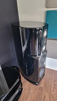

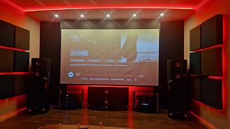

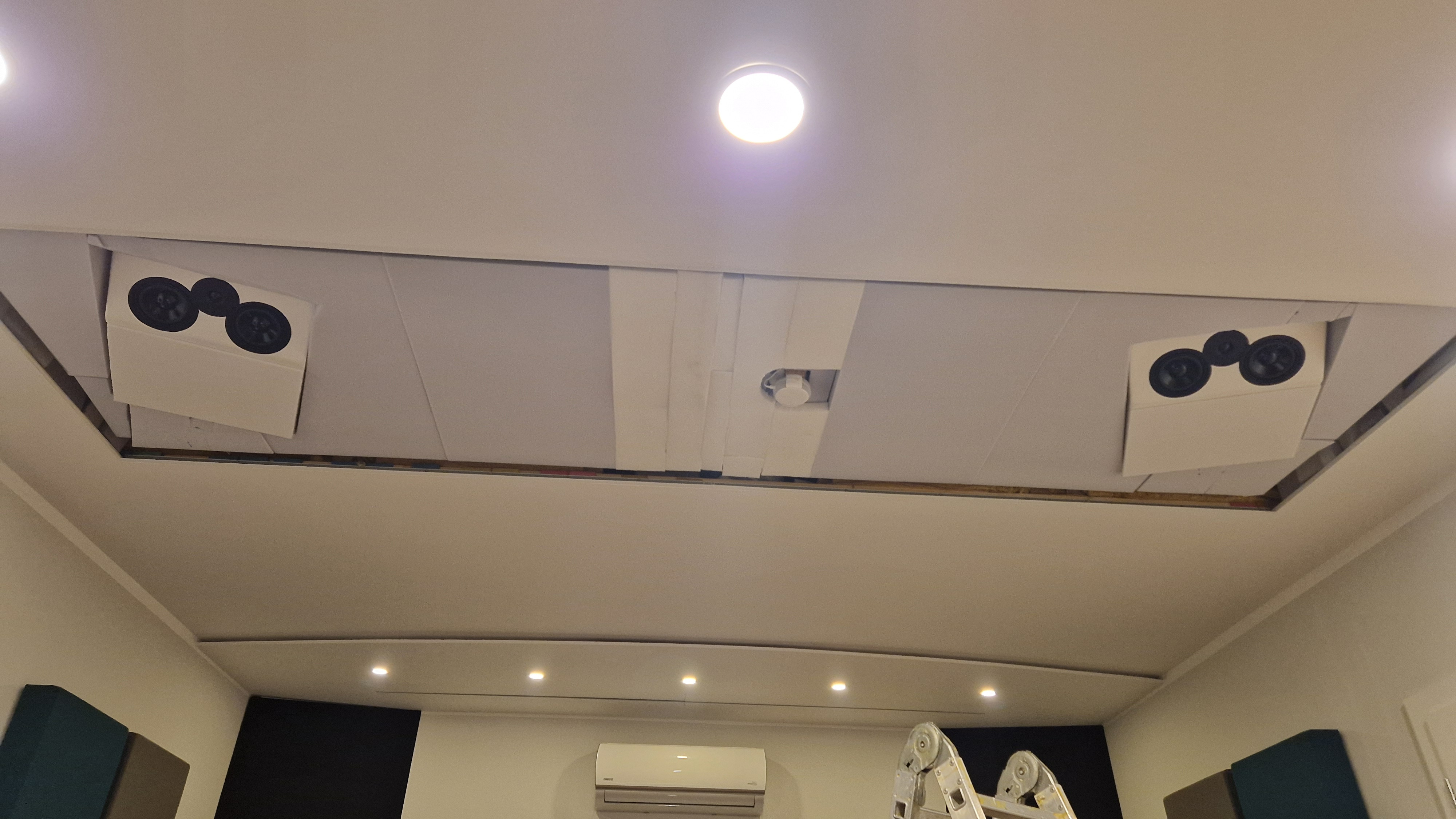

                          Ohje hier war ja lange nichts neues.
                          Dann mal ein Update
                          Details findet man in den Thenen ja sonst alle.
                          Die Lautsprecher sind natürlich Lackiert.
                          Angeschlossen für ht mt an einem Hypex ncore von AUDIOPHONICS.

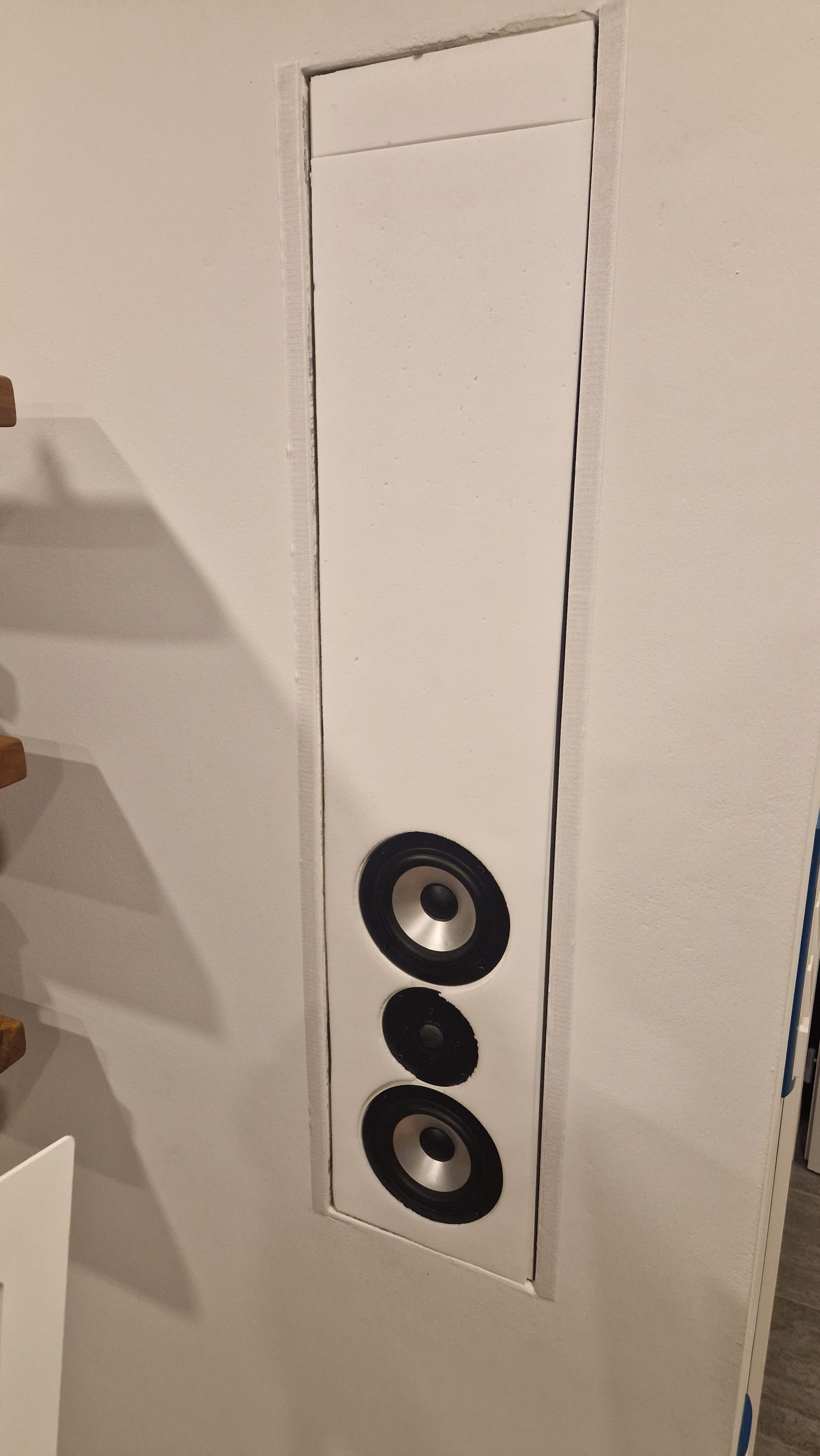

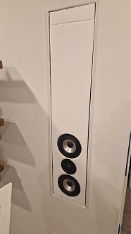

                          Die Seitenlautsprecher in der Wand haben 10mm Basotect drauf bekommen. Das war bei der letzten Bestellung so dabei und passt hinter die Abdeckung.
                          In der Decke gab es 6 neue Lautsprecher.
                          ​​​​​Der Yamaha 3080 kann nur 7.2.4 weshalb ich die mittleren mit Stereo zu mono ansteuere von den anderen Atmos Kanälen.
                          Das klappt super und die sind etwa auf 30% Pegel der anderen 4 Atmos LS eingestellt.
                          Die Anwinkelung der Chassis hat sehr viel gebracht, bin wirklich begeistert.
                          Ich werde in den nächsten Wochen noch eine HD Dsp kaufen und den Center welcher mittlerweile auch nahezu vollaktiv ist sowie den TL Sub darüber laufen lassen inkl Nutzung der Fir filter.
                          Insgesamt hat sich dieses Jahr viel getan, dennoch gibt es keinen neuen Projektor im Winter da das Geld anderweitig genutzt wurde.
                          Was solls so hat man noch Wünsche :-).
