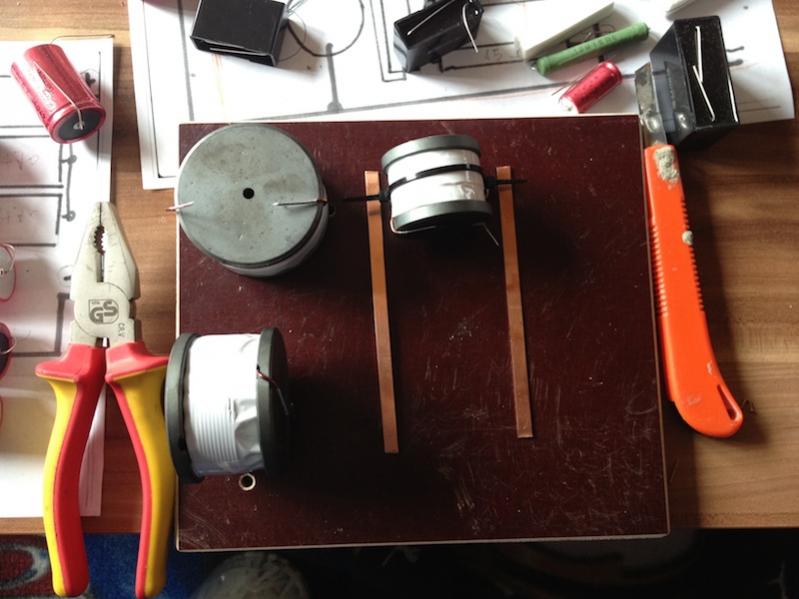

              Wegen den Weichen bin ich ziemlich froh, dass ich deine neusten Bilder nochmal angeschaut habe. Habe die 2 3,3er Spulen vertauscht gehabt. Jetzt muss ich die Löcher nochmal anpassen Und der Abstand ist a nimma so hübsch. Im Anhang ein Bild nur mit den Spulen. Sind die so in Ordnung? Oder sollte man noch eine in ne andere Richtung kippen?

                  Höchstens von 2 (bei halber Wellenlänge), reicht also.
                  Linke Spule um 90 Grad drehen, so dass die Seele nicht auf die mittlere zeigt.
                      Jürgen, hast Du mir da was falsches gezeigt? Ich habe das jetzt so gebaut!
                      Oder wolltest Du die Belle doch ein kleines bischen sabotieren?
                      Aber von Timo kam kein Einwand!

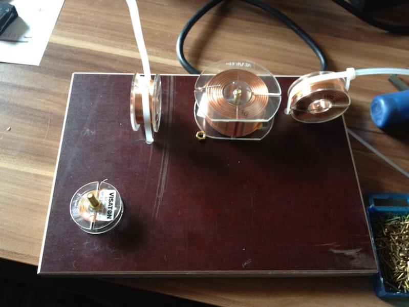

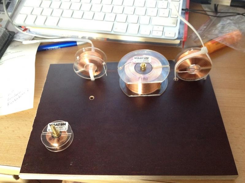

                        So, hier die aktuellen Bilder beider Spulenanordnungen. Passt das so?
                        yoogie, deine belle klingt doch super! also wird's wohl so passen
