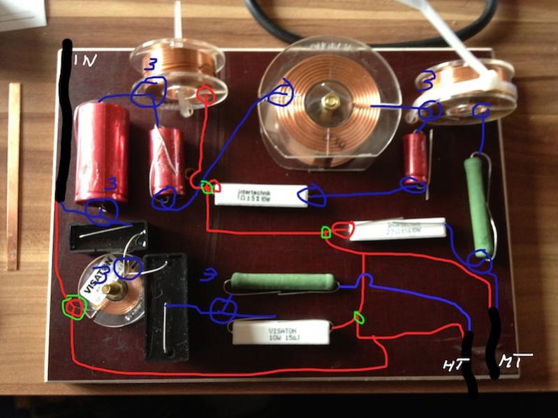

        Hier noch das volle Layout mit Verkabelung & Verlötung.
        Kreis heißt, es wird gelötet. Die grünen Kreise heißen das LS-Kabel wird entisoliert. Zieh die einzelnen adern so weit wie nötig, dann muss ich nicht mit kleinen Teilen arbeiten. Und 4qmm schaden sicher auch nicht
        Kann das jemand absegnen, dass nun alles richtig durchdacht ist?
        Danke!

          ich würde die beiden geschraubten Spulen entweder umdrehen, so dass die Schraube nur leicht in die Spule hineinragt, oder mit Kunststoffschrauben festschrauben. Bei Messingschrauben hat man zwar nicht wirklich das Problem mit der Induktivitätsänderung, aber Wirbelstromverluste sind auch nicht zu verachten...
          Eine Messingstange in einer Luftspule wird ganz schön warm, wenn höhere Leistungen durchgehen. Wenn das Messing nicht mehr dünn im Vergleich zum Innendurchmesser der Spule ist, ändert sich sogar auch die Induktivität massiv!

            So ein sch***?!
            Jetzt hab ich ganze 4€ für die Messingschrauben gezahlt Also Spulen umdrehen und Schrauben kürzen?! Noch jemand der gleichen Meinung? Oder ist das hier vielleicht zu vernachlässigen?

                  Das mit den Messingschrauben bezweifle ich heftig, die Behauptung, dass die Induktivität verändert wird, konnte ich gestern nicht experimentell nachweisen. Für Stomwirbel bin ich kein Experte, da sollen sich andere äußern. Jedenfalls verwenden Generatoren von Boxenbauern, auch Profis, Messingschrauben....

                    Mir wurden ja Messingschrauben empfohlen, weil sie das Magnetfeld ja eben nicht ändern. Wenn sie bisher immer benutzt wurden, warum also auf einmal Bedenken haben

                          ich habe mal eine Spule auf ein Kunststoffrohr gewickelt und eine Messingstange, die das Kunststoffrohr fast ganz ausfüllte, hineingeschoben. Bei höheren Leistungen wurde die Messingstange recht warm und der Impedanzgang änderte sich merklich. Allerdings füllte die Stange die Spule wie gesagt fast aus. Ich hätte auch keine Bedenken damit, Messingschrauben zu verwenden, nur würde ich sie eben nicht voll durch die Spule durchschrauben, sondern die Spule umdrehen. In dem verlinkten Thread wurde es auch genauso gemessen....
                          Viele Grüße,
                          Till

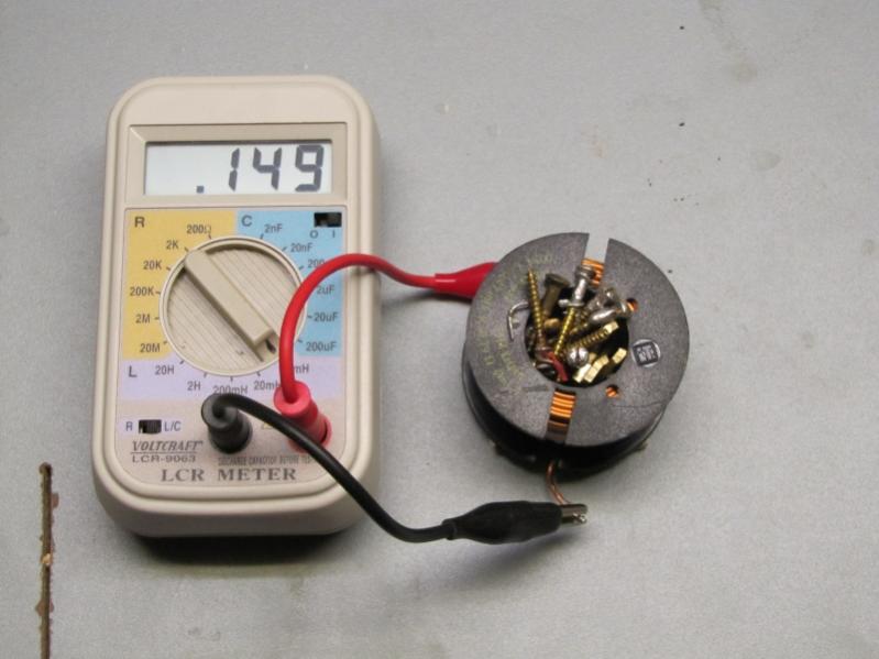

                            Tilln: In dem thread habe ich nur Messungen über den Einfluss von Stahlschrauben gesehen, zeig mir bitte mal, wo der Einfluss von Messing dokumentiert wird.
                            Den Beweis, dass Messing wirkungslos auf die Induktivität ist, kann ich liefern, s. Anhang.
                            Bleibt noch die angebliche Erwärmung, die Arbeit mache ich mir aber nicht, denn Spulen werden bei hohen Strömen immer warm, auch ohne Messing.
                            Ich revidiere: Fast wirkungslos. Im gezeigten Test erniedrigt ein Messingohr, das exakt in die Öffnung passt, den Wert von 0,149 auf 0,145, also um knapp 3%, also innerhalb der Toleranz der Spulenwerte
                            Altwave, spar dir den Ausbau der Schrauben
                            Viel mehr Einfluss hat die nahe Anordnung der Spulen. So um 90 Grad kippen, dass sie nicht aufeinander zeigen.
                            http://www.troelsgravesen.dk/coils.htm
                                Das würde ich jetzt als Beweis nicht gelten lassen. Da muß schon ein einziges Stück Messing rein, nicht so ein Haufen Kleinteile. Wirbelströme wird es in Deinem Beispiel auch kaum geben.
