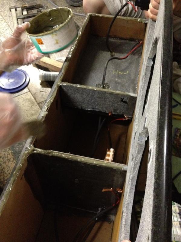

              So, ich bin gestern endlich fertig geworden. Hat sich alles doch etwas länger hingezogen als gedacht.
              Optisch: eine Augenweide, Bilder stell ich später ein, wenn ich Heim komme. Klanglich bin ich ehrlich gesagt etwas enttäuscht. Die LS hatten schon etwas Zeit sich einzuspielen. Daher gehe ich von aus, dass sich nicht mehr viel verändern wird.
              Was mich unglücklich macht ist die Tatsache, dass sich der Klang nicht wirklich von den Lautsprechern löst. Auch die Ortbarkeit ist nicht so präzise. Woran kann das liegen? Raumakustik? Ich hab ein noch nicht beseitigtes Flatterecho. Die nahe Austellung der Boxen zu einander? Sie stehen nicht mal 1,5m von einander entfernt. Vl. sind die Weichen falsch oder was falsch angeschlossen?! Oder liegt das einfach nur an der Belle?! Die Pentaton Maxi war da ganz anders. Ganz anders!

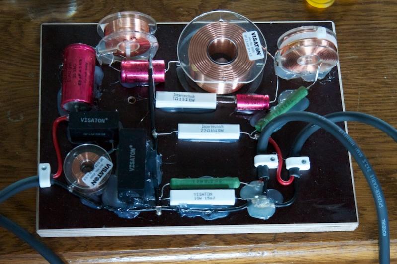

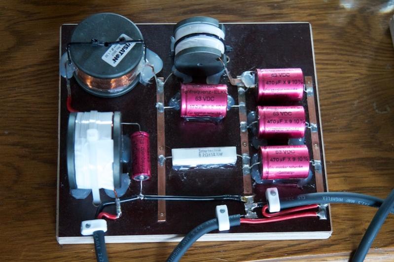

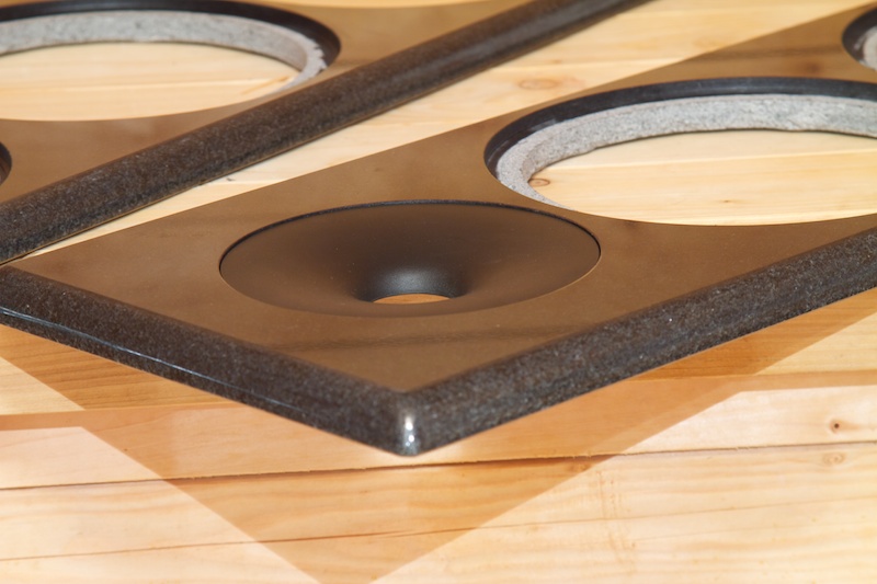

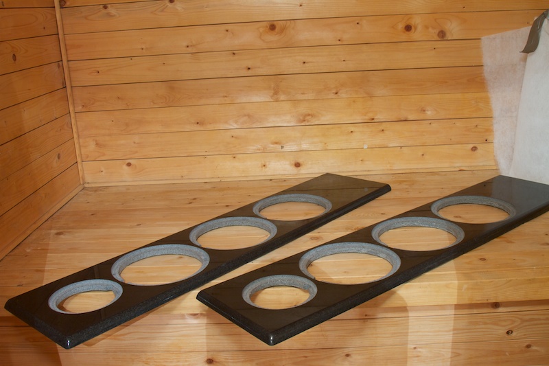

                  Zunächst mal die fertigen Frequenzweichen. Der Heißkleber wurde so großzügig verteilt, weil die Oberfläche total ungeeignet für Heißkleber war. Die Bauteile mussten teilweise mehrfach befestigt werden, bevor sie endlich richtig fest waren.
                  Ich glaub du den anderen Bildern brauch ich nichts sagen?! Ist alles selbsterklärend.

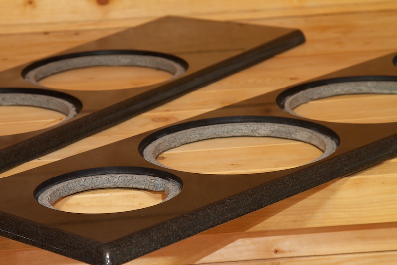

                  Vl. zum WG: der lag nur so tief drin, beim Festkleben wurde er schon angepasst Und noch was: die Ausfräsungen wurden angemalt, damit die Schattenfuge schwarz ist...

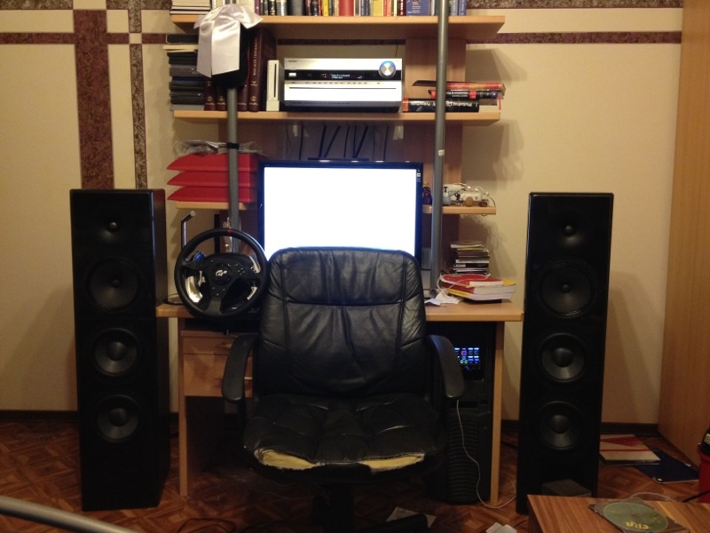

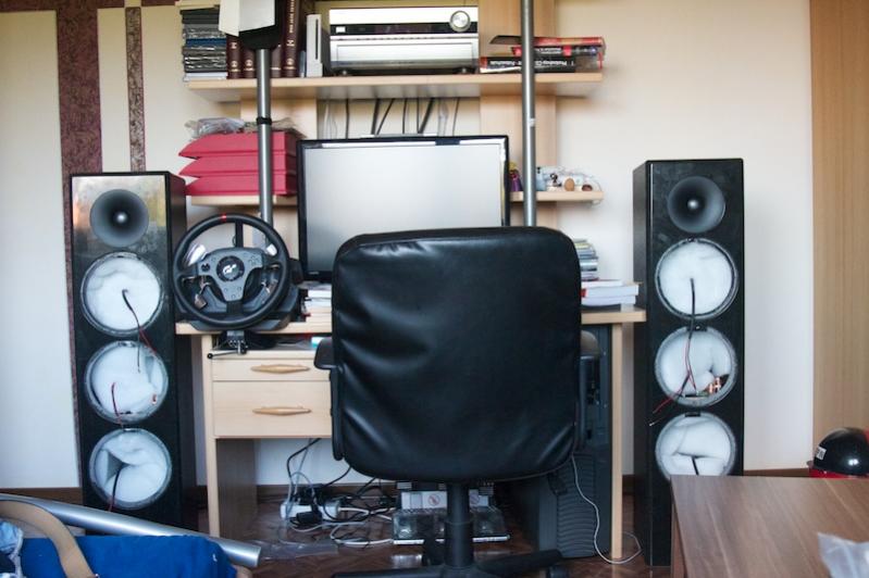

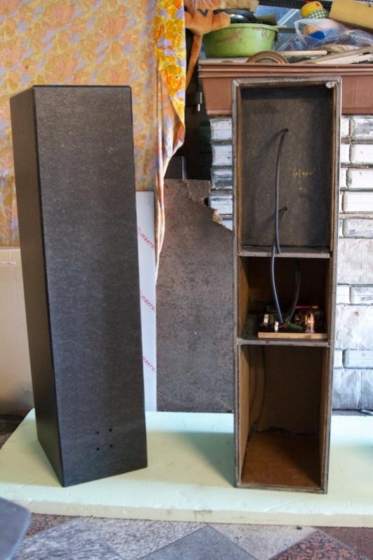

                    Hier noch ein paar Bilder von den fertigen LS. Aber nur um ungefähr einen Geschmack zu bekommen. Ich werde noch, sobald ich dazu komme, optisch ansprechendere Bilder von meinen Schmuckstücken machen!

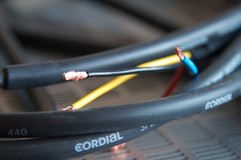

                    Das Bild von den Kabeln ist nicht aus Versehen reingerutscht, vl. interessiert es ja wen, welche Kabel ich habe
                    Zum Bild ohne Chassis: Die Oberfläche schaut so schrecklich aus, weil sie mit imprägniert wurde. Sie muss noch gesäubert und nochmals gewachst werden. Dann ist es nicht mehr so hässlich!
                    Wie gesagt: SCHÖNE Bilder kommen sobald ich dazu komm. Habe zur Zeit etwas viel um die Ohren und bin oft nur daheim wenn es dunkel ist.

                      Wenn die Boxen so stehen bleiben sollen und der Sessel dein Hörplatz ist, hast du die falsche Box gewählt.
                      Ich hoffe aber auf Widerspruch.

                          Dass es grad nicht Ideal ist ist mir auch bewusst, aber so krass bin ich nicht zum Musik hören oder was anschauen sitz ich eher da wo das Bild gemacht wurde. Der Stuhl ist der für die Sachen am Computer und wenn da mal Geräusche aus den Boxen kommen ist es nicht so schlimm wenn es net perfekt klingt.
                          Ich habe heute morgen die LS etwas weiter aus einander gestellt und es klingt deutlich besser. Leider kann ich sie momentan nicht so stehen lassen, weil sonst meine zimmertür nicht aufgeht.
                          Wie gesagt: das ist 'ne Übergangslösung. Ich werde bald ausziehen und da wird dann die Aufstellung auch idealer sein

                              Wie hast Du denn das WG so schön rund bekommen?
                              Also in Stein sehen die Belle's echt nett aus . Kommt das mit dem errechneten Gewicht hin?

                                ich würde die LaBelle soweit anheben das der MT/ HT auf Ohrhöhe ist. Dann das ganze noch anwinkeln und anhören. Das ist natürlich super, duper, Nahfeld hören.
