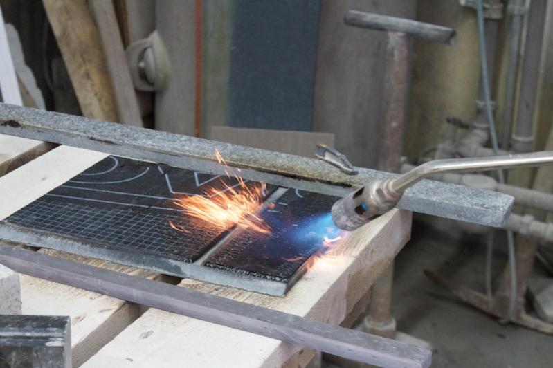

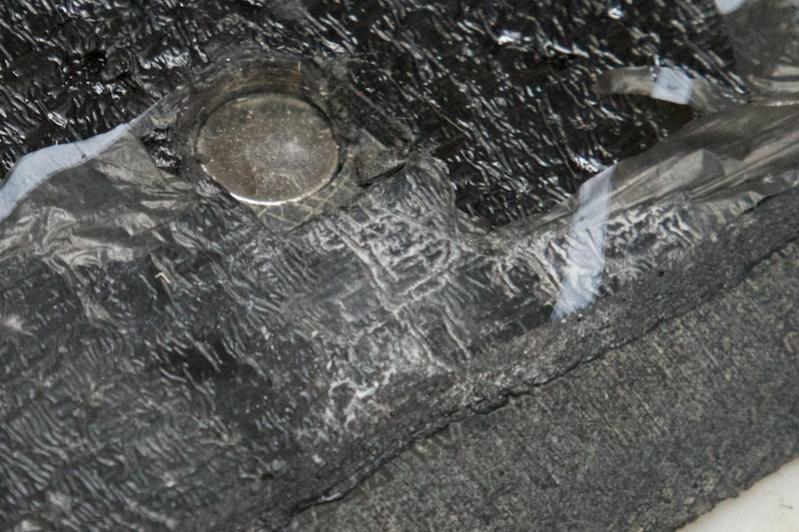

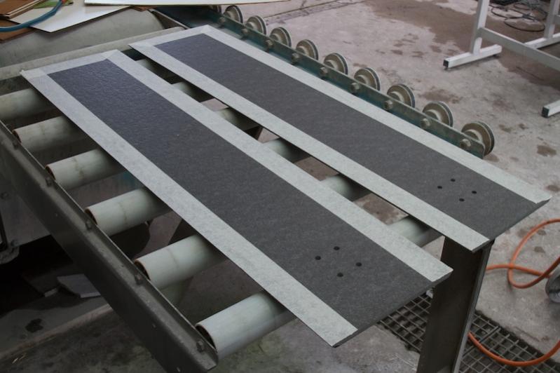

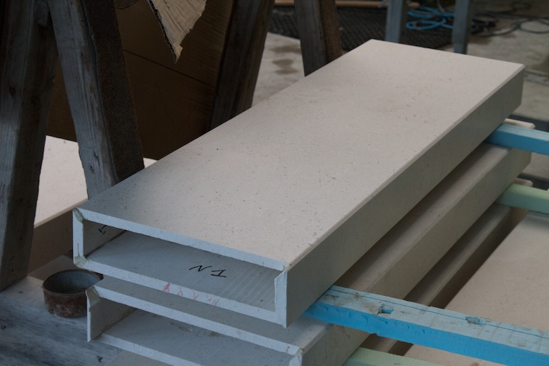

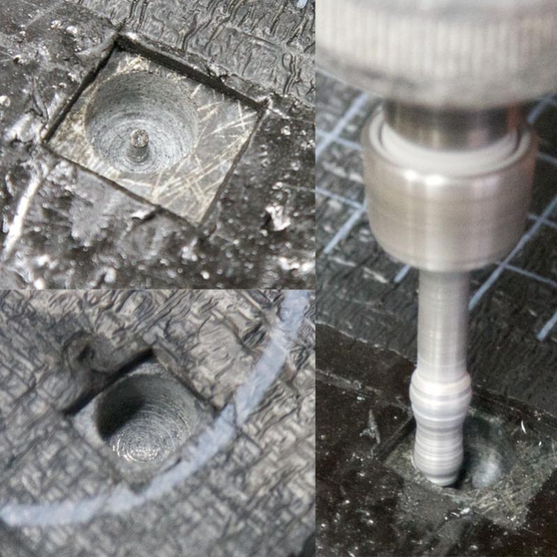

    OK, jetzt aber zu dem Gehäuse. Die Steine waren ja schon zersägt und mit Bitumen (3mm) beklebt. Ich hab mich zuerst an die Bohrungen für die Magneten in der Rückwand gemacht. Es waren noch die Spitzen da, die vom Bohrer übrig blieben. Die hab ich weggemacht, dann je zwei ø12x3mm Neodym-Magneten rein und mit Silikon festgeklebt. Als nächstes kamen die Tests für die HDF-Platten.

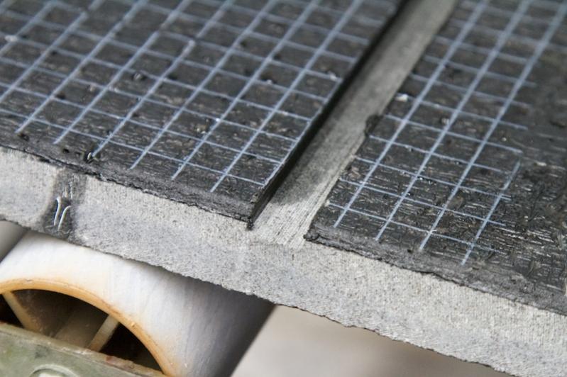

    Zum Einen wurde die HDF-Platte mit leider schon hart gewordenem Bitumen bestrichen dann kurz heiß gemacht. Ebenso das Bitumen auf dem Stein. Zusammen und fertig.
    Zum Anderen einfach nur Bitumen schmelzen und HDF drauf. War fest genug und weniger Arbeit, daher wurde diese Methode gewählt.

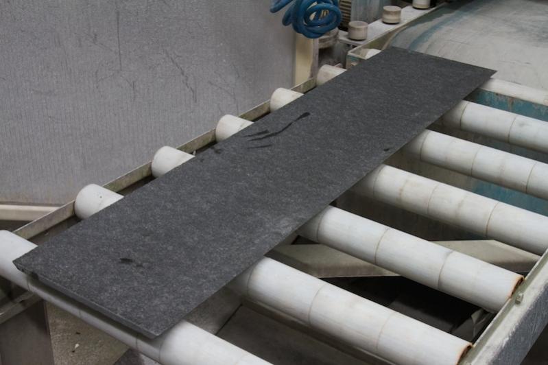

    Dann hab ich die Steine mit Krepp-Papier beklebt, damit der Kleber beim Kleben nicht auf die gebürstete Oberfläche kommt.

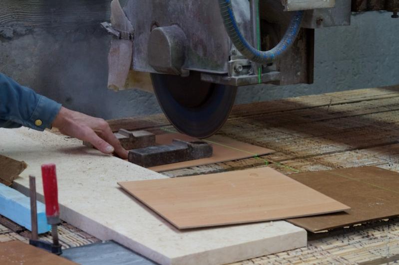

    In der Zwischenzeit hat mein Vater die HDF-Stücke zurecht gesägt. Dann wurden auch schon die HDF-Platten auf die Steine geklebt.
    Das hat alles ca. 4 Stunden gedauert.
    Da blöderweise der Boden und das mittlere Trennstück nicht gepasst haben, konnten wir nicht mit dem Kleben anfangen
    Die Bohrungen für die Polklemmen kann man auch auf den Bildern sehen. Ich finde es sehr schick, dass da kein Kunststoff dabei ist.

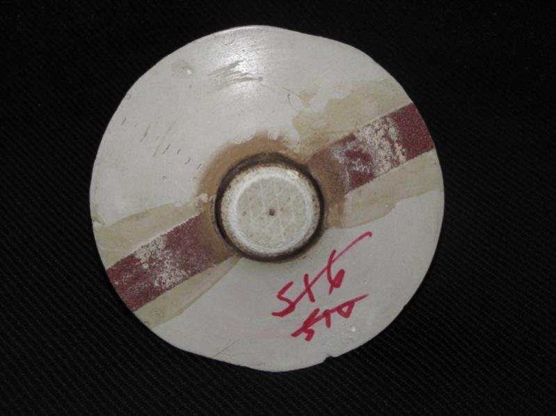

    Und auch hoffentlich von der Schallwand. Und ich bin wieder unentschlossen. Ein eingefräster WG würde beim polierten Stein doof aussehen, weil der Verlauf nicht glatt wäre. So kleine Radien kann man Vater nicht polieren. Wäre die Schallwand gebürstet, würde der raue WG net stören.

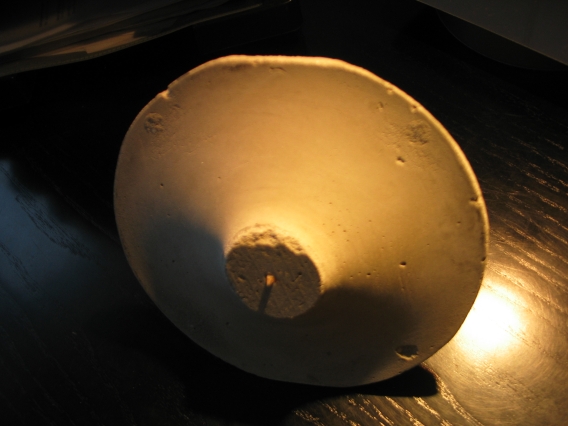

        Mit Geduld und Spucke lässt sich auch Stein polieren. Nimm Nass-Schleifpapier für das WG oder einen guten Schleiffächer, dann Polierpaste.
        Oder du gießt das Original-WG in Beton mit Achse, darauf Nass-Schleifpapier kleben, in Bohrmaschine spannen und los geht's. Das Teil liegt bei mir, hat sich bei Holz nicht bewährt, da es zu heiß wird, aber mit Wasser sollte das klappen. Kann ich schicken, hätte es aber gerne wieder.

                      Das einzige was ich mir grad vorstellen könnte, ist das mit dem gegossenen anti-WG-Teil ABER: Wie soll da das Nass-Schleifpapier bündig drauf geklebt werden? Es ist doch flach, und der WG mit variablem Radius
                      In Streifen?
                        • 28890
                        #57
                        Richtig. 2-3 Streifen am besten mit Gewebegrund axial mit Pattex aufkeben, lassen sich gut abziehen, wenn man sie warmmacht, dann feinere Körnung aufkleben.

                            Das vielversprechend aus! Könnte man mal probieren
                            Du hast sicher oben einen Stift zum Befestigen?! Welchen Durchmesser hat der?
