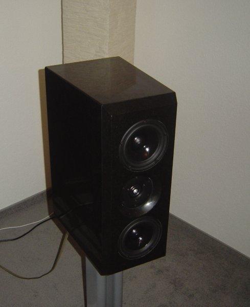

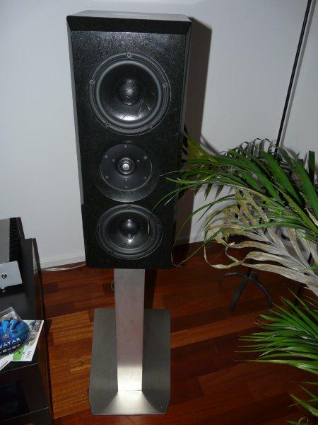

                    Bei meiner Nero Assoluto hab ich hinten eine Ring mit Hülsen angeklebt.. Das hat super gefunzt!
                    Auch die WG würde ich persönlich nicht Kleben.. Dir fällt sicher was ein wenn Du genug lang überlegst wie man das hinbekommt..Vielleicht möchtest Du irgendwann eine schwarz eloxierte Alu WG einbauen. Sähe sicher todschik aus...
                    Also eine La Belle aus Nero Assoluto sieht Belissima aus.. und das mit Plastik WG?! No no no..das gehte sicuro no

                        Was hast du denn aus Nero assoluto gebaut? Hast du noch ein paar Bilder?

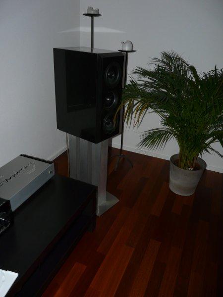

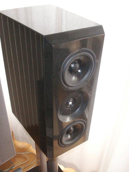

                              Danke für die Bilder. Es Schaut herrlich aus! Ich freu mich jetzt noch mehr auf meine Schöne Wobei bei mir halt nur die Front poliert sein wird.
                              Warum hast du nicht auch deine Ständer aus Stein gemacht? Zu schwer?^^
