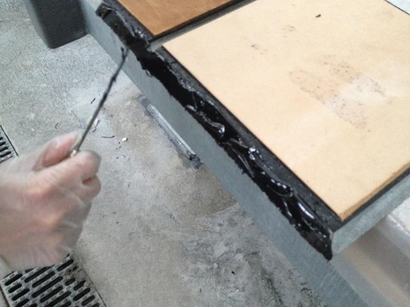

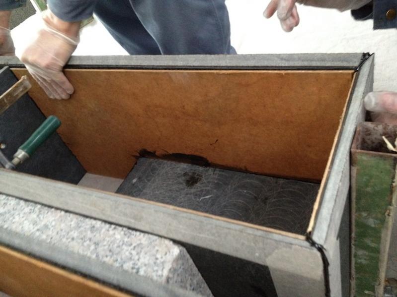

                        #71

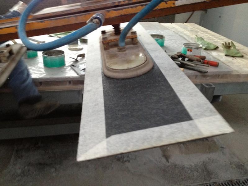

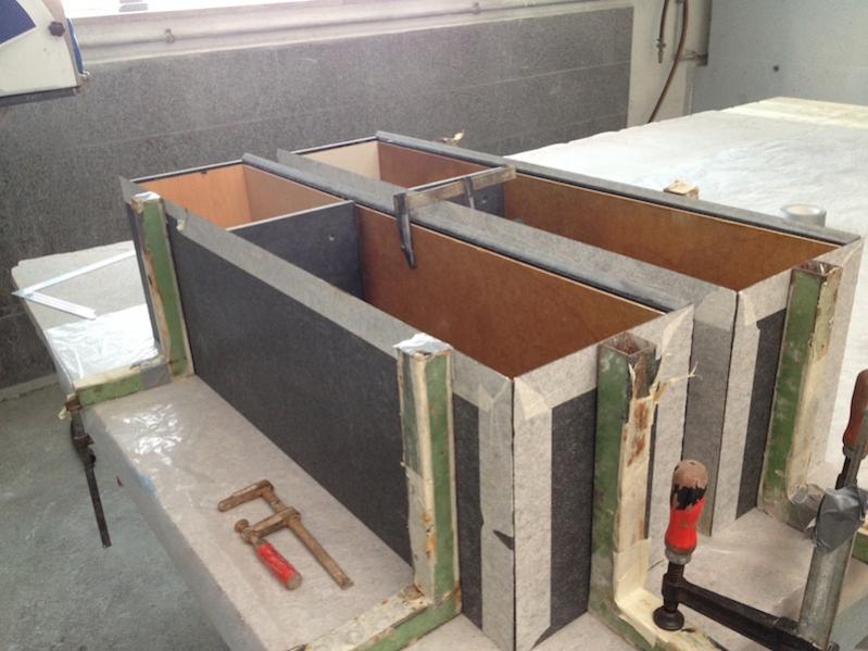

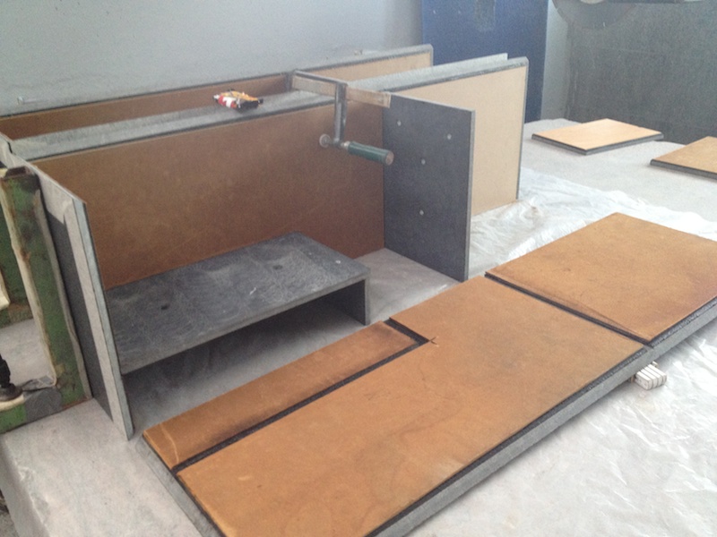

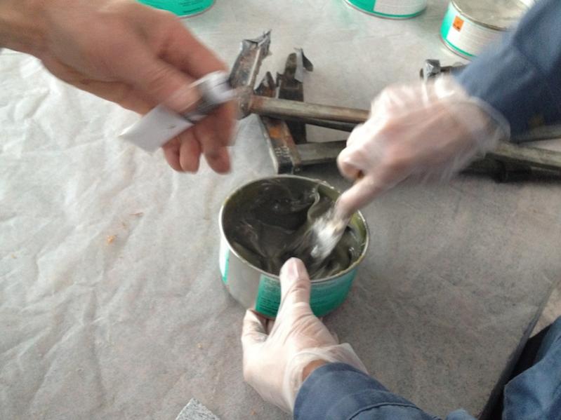

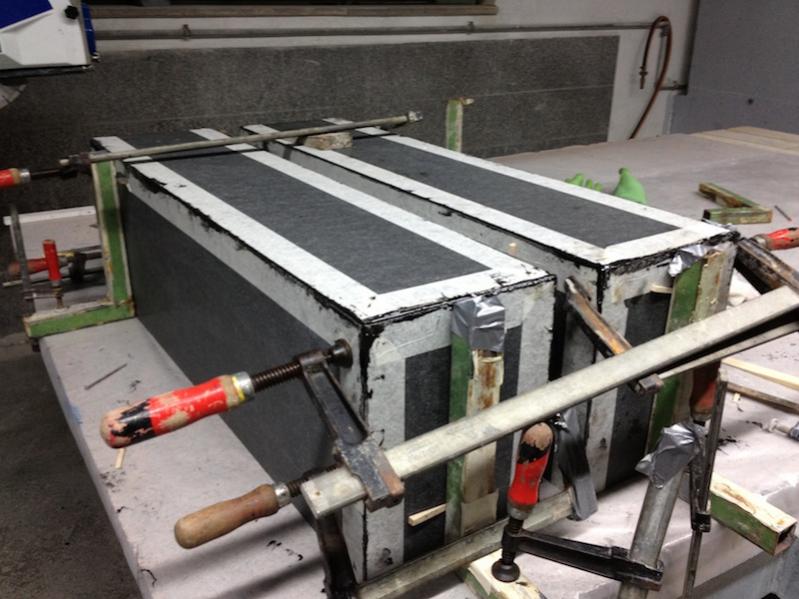

                        Und weiter geht's. Gestern Abend konnten wir die Steine zusammenkleben.
                        Zunächst sieht man die pass-probe. Die Löcher auf der Unterseite dienen dazu den Sockel exakt unter den LS zu positionieren. Dann wird Kleber gemischt. Er heißt Akepox 2030. Wird auch noch schwarz gefärbt. Dann werden die Steine Schritt für Schritt zusammengeklebt. Zuerst Kopf, dann Innen, dann die zweite Wand. Dann die Rückwand. Das Anpassen dass am Ende die Spaltmaße zufriedenstellend sind war überraschenderweise komplex. Stein verzieht sich beim Sägen. Hier 1mm da 1mm. Und dann hat mal Spalte, die größer als gewünscht sind. Dazu gibt's dann ja auch die Fasen
                        Zum CNC-WG: ich hab mit dem Chef geredet, der meinte man müsste das einfach mal probieren. Das mit dem polieren wird dann zwar ziemlich unmöglich, man könnte es aber auch evtl. lackieren. Oder extrem feine Stufen wählen und dann vl. so lassen?! Das mit der Form zu polieren scheint unmöglich zu sein. Und sonst kommt man nicht nach innen.

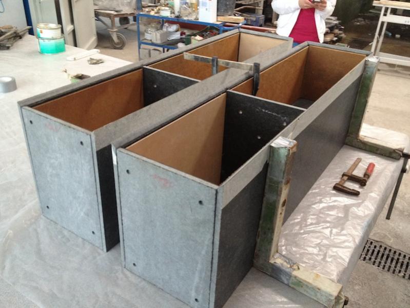

                          #72

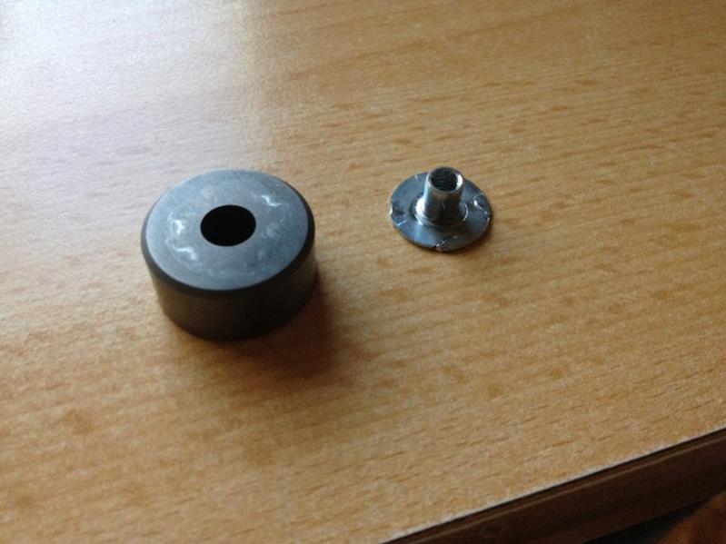

                          Hier die restlichen Bilder.
                          Und noch die entdornte Einschlagmutter. Der Hohlzylinder daneben diente zum platt machen
                          Bald gibt's vl. die Bilder vom WG.
