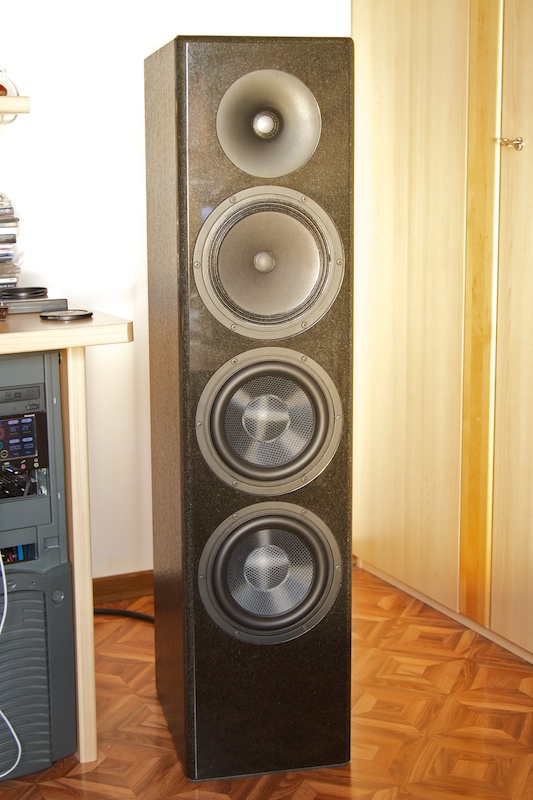

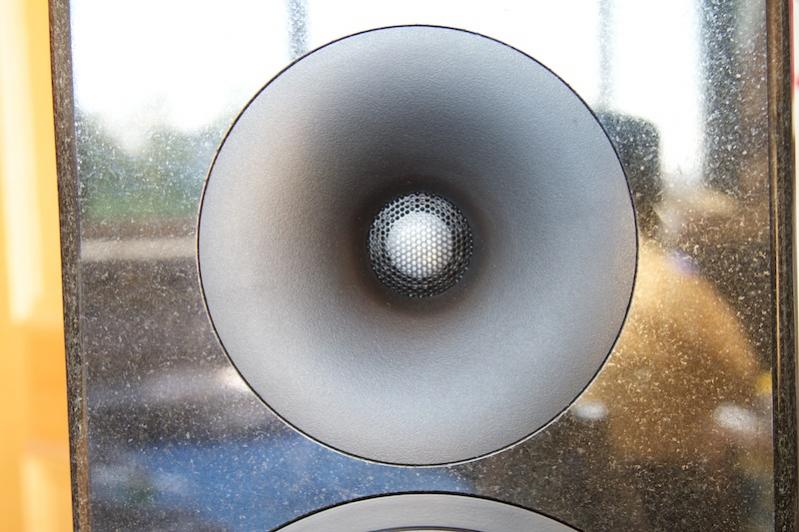

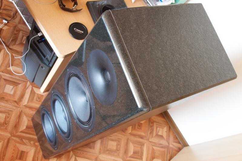

          Danke und bitte sehr. Hier noch ein paar Bilder. Ob sie würdig sind wage ich zu bezweifeln, ich habe aber leider kein Studio daheim Aber ich denk für 'nen Eindruck reicht's. Wenn jemand mehr sehen will, muss er nur vorbei kommen!
          Zum Klang: Sie gefallen mir immer mehr. Ich hab am Anfang wohl nur eine utopische Vorstellung gehabt. Wie bereits gesagt: Wenn man die Boxen etwas weiter aus einander stellt klingen sie deutlich räumlicher. Vom der Klarheit des Klanges bin ich begeistert! Die Töne sind präzise und machmal bin ich sogar richtig begeistert, weil ich was neues höre. Manchmal, weil ich halt von guten Kopfhörern verwöhnt bin
          Auch das Abstrahlverhalten gefällt mir, so kann man sogar zwischen den Boxen noch Musik hören
          Aber nicht dass gleich wieder Kommentare diesbezüglich kommen: das ist eher die Ausnahme!

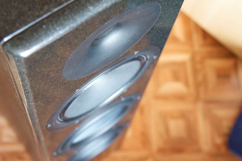

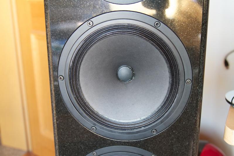

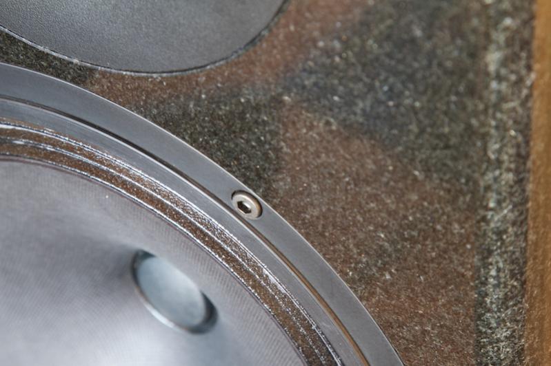

          Noch ne Frage: Mir scheint dass bei einem Basstreiber die Abdeckkappe nicht richtig angeklebt ist. Das sollte ich auf jeden Fall reklamieren, ne?

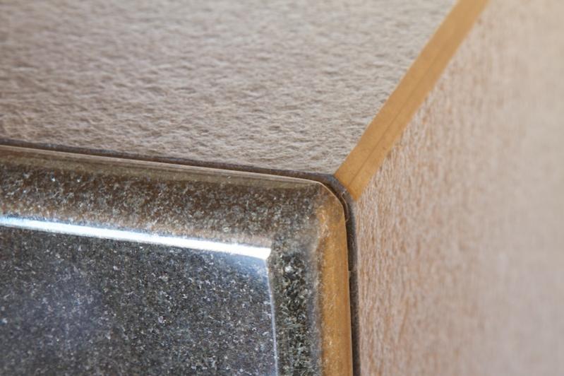

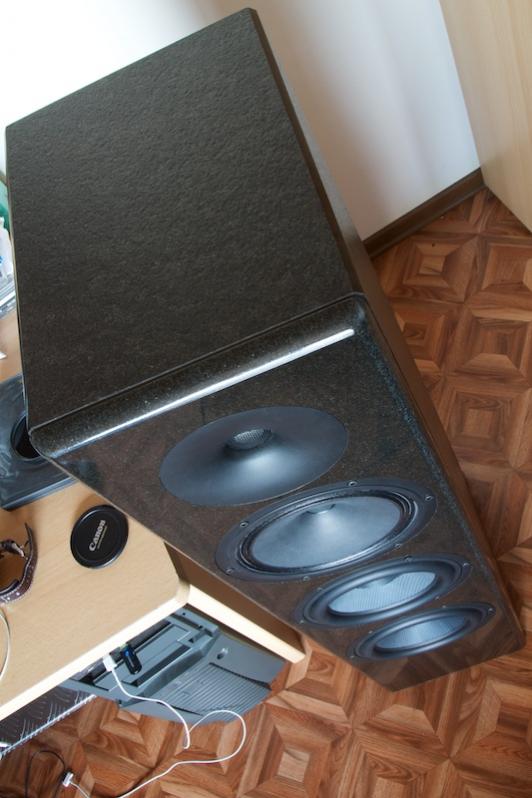

            So, hier vorerst die letzen Bilder. Falls jemand mehr sehen will, einfach vorbeikommen oder sagen was ich fotografieren soll

              Ja, schöne Fotos, auch ohne Studio.
              Jetzt bin ich aber echt erleichtert, daß Du nicht enttäuscht bist. Das klang ja anders...
              Für die Belle muß man wirklich ein bischen Zeit haben. In Stuttgart waren deswegen wohl auch so viele enttäuscht.
              RainerG hat ja auch erst nach den zweiten Paar bauen beschlossen, daß sie wohl da bleiben werden.

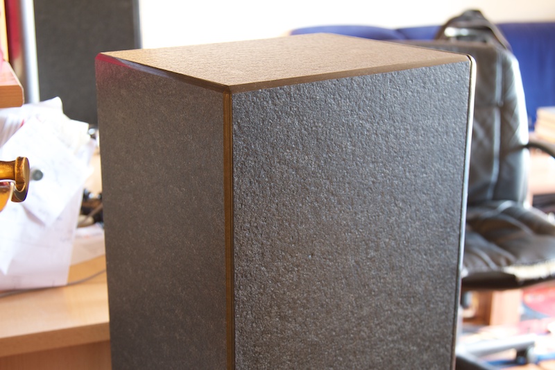

              Deine Gehäuse sehen wirklich schön aus, ganz großes Kino. Das runde WG ganz ohne Löcher finde ich sehr schön, kompliment.
              An dieser Stelle noch mal vielen Dank an Jürgen, für die Hilfe beim Weichendesign, wovon Du ja auch profitiert hast (und die Jingle Belle auch)

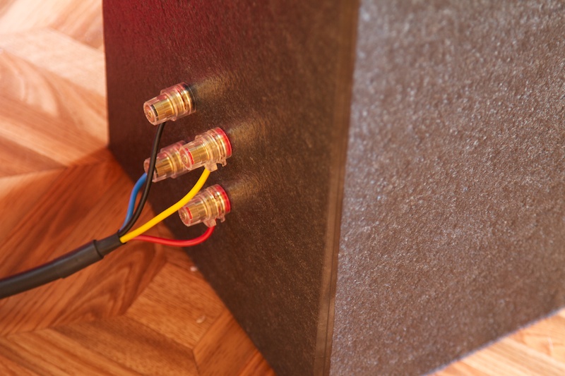

              Die Klemmen habe ich auch, aber im Testgehäuse nicht montiert.
              Viel Spaß mit den edlen Teilen.
              Den TIW würde ich auch reklamieren.
              Da Du fragst, zeig doch mal die Abdeckkappe, bitte.

                Bilder vom TIW ist schwer zu machen. Wenn man ihn reindrückt merkt man dass die Kappe an einer Seite nicht vollständig mitgeht. Man kann die Kappe auch leicht mit dem Finger anheben, es ist aber eher im Zehntel mm Bereich.
                Die Klemmen sind super! Die hab ich von Rainer abgeschaut, du ja sicherlich auch
                Das runde WG schaut wirklich süßer aus, v.a. nachdem es imprägniert wurde hat es ein tieferes Schwarz bekommen und schaut noch etwas besser aus. Das Problem am geklebten WG ist dass ich ihn nicht mehr so einfach raus bekomme...
