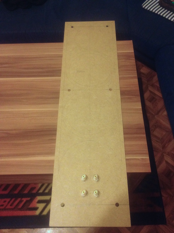

    Die letzte Aktualisierung ist'n Weilchen her, es gibt mittlerweile paar Veränderungen/Fortschritte.
    - Die restlichen Teile sind bestellt. Sollten Anfang nächster Woche kommen.
    - die Fase wird doch zu einer Rundung. Der genaue Radius steht aber noch nicht fest.
    - Die Steine für die Box sind schon zersägt und mit Bitumen beklebt. Aber in umgekehrter Reihenfolge, sodass das Bitumen innen komplett den Stein verdeckt. Dazu habe ich leider noch keine Bilder (habe es selbst noch nicht mal gesehen).
    - Verstärker ist da. Wird im Bi-Wiring betrieben. Hoffentlich reicht mir die Leistung, sonst muss ne separate Endstufe her. Bi-Wiring-Kabel sind auch schon da. Habe mich für sie entschieden, weil es praktischer ist, als je 2 getrennte Kabel zu haben.
    Was noch ansteht:

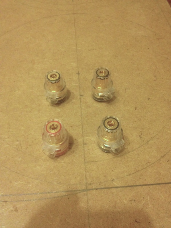

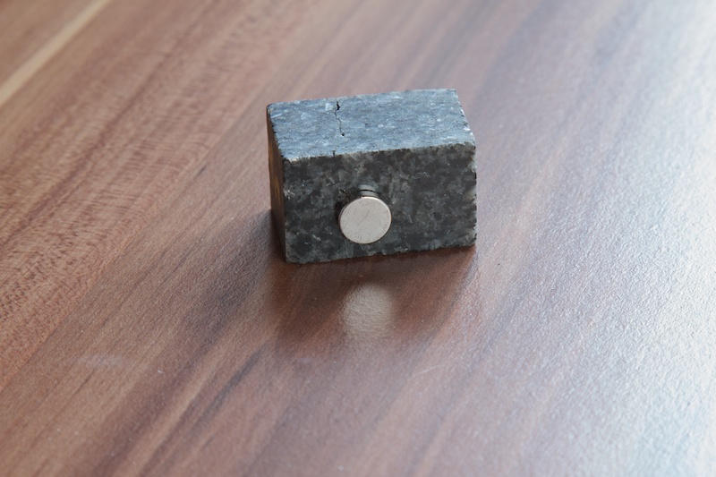

    - Bohrungen für die Magneten Front und Rückwand (damit man die Abdeckung hinten anbringen kann wenn man sie vorne entfernt).
    - Bohrungen für die Polklemmen.
    -->Habe für beides eine Schablone gemacht, findet sich im Anhang. In die Löcher der Polklemmen habe ich diese mal rein geschraubt um einen optischen Eindruck von den Maßen zu erhalten.
    - Die komplette Front ... da fehlen leider noch die Steine.
    - Und der offensichtliche Rest
    Die Arbeit hängt ein wenig, da auf der Arbeit meines Vaters 'ne neue Maschine kam und paar Sachen jetzt nicht einsatzfähig sind.
    Sobald ich Bilder von den Wänden habe oder vl. noch mehr lade ich noch mehr hoch.

        Noch ne Idee: Ich werde den WG wohl kleben. Ich finde ihn rund gedreht so schön, dass ich da keine Löcher für Schrauben möchte. Dass man ihn nicht mehr so leicht rausbekommt ist mir klar, aber ist das nötig!? Geklebt wird mit Silikon, sollte also für den Fall auch wieder entfernbar sein
        Und noch 'ne Sache die Interessant sein könnte: Die übrigen Chassis werden in Gewindebuchsen geschraubt, welche in den Stein geklebt werden.
