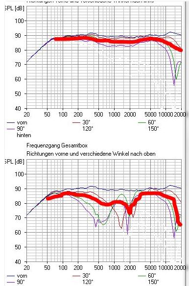

    Lässt man die Raum- und Chassiseinflüsse weg, ergibt sich folgende "Zielkurve":
    Durch lange Hörvergleiche komme ich ohne Raumeinfluss auf diese Kurve:
    Diese Ähnlichkeit ist schon erstaunlich, der lineare Frequenzgang ist für mich unerträglich, das war auch bei der Mk3 in allen Varianten so.
    Ich habe eine Theorie, woher das bei D'Appo so ist:
    Jede (unechte ) D'Appo-Box strahlt vertikal zu wenig Energie im Bereich 200-3000 Hz in den Raum. Hier schön zu sehen in der Darstellung Abstrahlung unter Winkel (ist die Mk 3, da das WG nicht richtig simuliert werden kann).
    Die rote Linie stellt in etwa den Mittewert der Winkel 0-90 Grad dar. Oben horizonte Abstrahlung, unten vertikal. In der Horizontalen ist zu sehen, dass der Hochton zu viel Energie in den Raum abstrahlt, vertikal fehlt Mittelton. Durch das WG wird die Übertonung in der Horizontalen verhindert, so dass die vertikale Abstrahlung den Klangeindruck zur Hälfte (?) prägt.
    Da der diffuse Schall deutlich bei Höreindruck überwiegt, erscheint der LS zu hell. Daher müsste dieser Bereich angehoben werden oder (einfacher) man senkt den Hochton ab. Dass der Bass dann auch zu laut ist, scheint nicht zu stören, weil nach Untersuchungen non F.E.Toole die ideale Kurve am Hörplatz so aussieht:
    Wie stark die Höhensenkung sein muss ist abhängig vom Abstrahlverhalten des LS, der Raumakustik und der Hörposition. Das muss erprobt werden und ist langwierig, aber mit aktiven Filtern viel einfacher als passiv. Macht man diese Anpassung nicht, haben die Kritiker von D'appo Recht, dass es "falsch" klingt. Auch D'appo ist nicht perfekt, aber mit dieser Höhensenkung überwiegen die Vorteile.

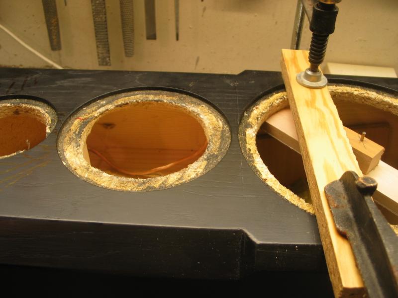

    Damit der TT-Ausschnitt des Furniers gelingt, wird eine Zentrierung für die OF eingeklebt.
    Die Wand zw. TT und MT muss etwas dicker werden, da im MT-Bereich abgefräst wird. Dazu wurde 10 mm MDF aufgeleimt im TT-Bereich (schlecht zu sehen).
    Hier (angerissene Linie) wird die Schallwand abgefräst.
    Anschließend wird die neue Schallwand eingepasst und verleimt. Sie muss minimal dicker sein. Dann wird die komplette Schallwand plan gehobelt, geschliffen, furniert und die Ausschnitte gefräst.
    Ging alles nach Plan. Furnieren mit Pattex war auch problemlos. Furnier mit Klebeband gefügt, Pattex mit feinem Zahnspachten auf Box und Furnier aufgetragen, 10 min ablüften lassen, dann eine dünneHolzplatte auf die zu furnierende Fläche legen, um das Furnier auszurichten, am Ende andrücken, Brett langsam herausziehen und Furnier gleichzeitig andrücken. Dann mit einem Holzklotz anreiben, den Überstand abschleifen (über die Kante brechen) und schleifen.
    Etwas kritisch sind beim Fräsen die "Spitzen" der Ausschnitte, die ich um 3 mm etwas "nachformen" muss.
    Auf dem letzten Bild sieht man die alte Seitenwand des MT-Kastens, die etwas hereinragt. Die werde ich noch etwas wegnehmen, obwohl sie nicht stört, wenn nicht die Lötfahnen auf dieser Seite sind.
    Die Innenseiten der Ausschnitte wurden vor dem Einbau aufgefräst, der Rest mit Raspel bearbeitet.

      An den schmalsten Stellen (zwischen MT+WG) werden kleine Stege zwischen Rück- und Schallwand eingeleimt zur Stabilisierung. Das Furnier wird zuerst mit einer Messingbürste in der Struktur verstärkt, dann dunkel gebeizt, nach dem Trocknen geschliffen, wobei die Farbe zur Kontrolle der Oberfläche dient. Dann wird schwarz gefärbt und fein geschliffen. Anschließend ist seidenmatter, schwarzer Auto- K-Lack geplant, weil so die Struktur erhalten bleibt.
      Die Chassiskörbe werden angezeichnet an der Überlappung und abgeschliffen. Geht gut mit einem Bandschleifer.
      Zuletzt geändert von walwal; 13.09.2011, 18:30.

              Dass ich das WG rund gemacht habe, ist ja nicht zu übersehen. Ein eckiges zwischen runden ist ein Stilbruch. 150 mm anreißen, Stichsäge und Schleifpapier geht ohne Probleme und schnell. Dass ich das WG auf der Rückseite mit 4 mm Bitumen gedämmt habe, ist Ehrensache. Der Effekt ist hörbar, wenn man über das WG mit einem Gegenstand streicht. Ob man es auch sonst hört? Kostet aber nix und war 2 Minuten Arbeit.
              Bei manchen Exemplaren der KE ist das Gitter etwas höher, dann muss man das WG innen leicht (0,5 mm) anfasen mit Schleifpapier.
